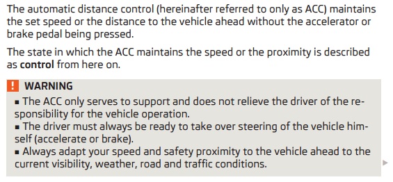

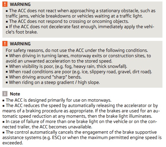

לא ברור לי אם השרשור נפתח כתלונה או רק כאזהרה.
בסופו של דבר, בבקרת שיוט בכלל ובבקרת שיוט אדפטיבית בפרט צריך להשתמש בסביבה אליה היא תוכננה. כאשר לוקחים אותה לשטח מרעה פחות טבעי למה שתוכננה עלולות להיווצר תאונות או "כמעט תאונות" כמו שתארת.

אבל עניינית, מה לדעתך "הסביבה לה היא תוכננה" ? המערכת מתגאה שהיא מגיעה למצב עצירה מוחלט ומתחילה בנסיעה בעצמה.
השאלה היא האם כוונת המשורר הייתה נסיעה בפקק, או באמת מעבר צמתים מרומזרים ללא התערבות נהג.
לדעתי האישית כוונת המשורר היא האפשרות הראשונה ואין להשתמש בבקרות אוטומטיות "טיפשות" (שמסתמכות על משתנה בודד כמו לדוגמא מרחק מהעצם שלפניך) בסביבה דינאמית, מלאת משתנים ובלתי צפויה כמו צומת. זה לנושא הנהג.
לנושא המערכת, כמו שכבר כתבו פה, נשמע לי הזוי לחלוטין שברגע שהכביש מתפנה המערכת עוברת למצב קרב ומורידה 3 הילוכים. מעבר לאספקט הבטיחותי, הרי זה רכב מנהלים שאמור לספק נסיעה חלקה ונוחה, לא רכב ספורט.. באגירה יש אפשרות כיול "לפיצ'ר" הזה?
