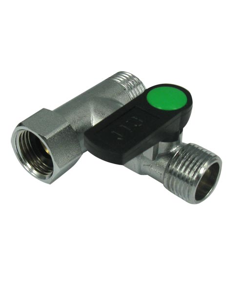

את המתיז הזה תמיד כדאי לחבר בעזרת מפצל עם ברז קטן עליו.
נראה ככה:
הסיבה לזה היא שבמידה והעסק יחליט לנזול בזמן שאין אף אחד בבית עלולה להיות הצפה רצינית.
(כשמייסמים להשתמש תמיד סוגרים את הברז).

א. דאג לחיבור של מסוט עם ברז כמו שכתבתי מקודם.
