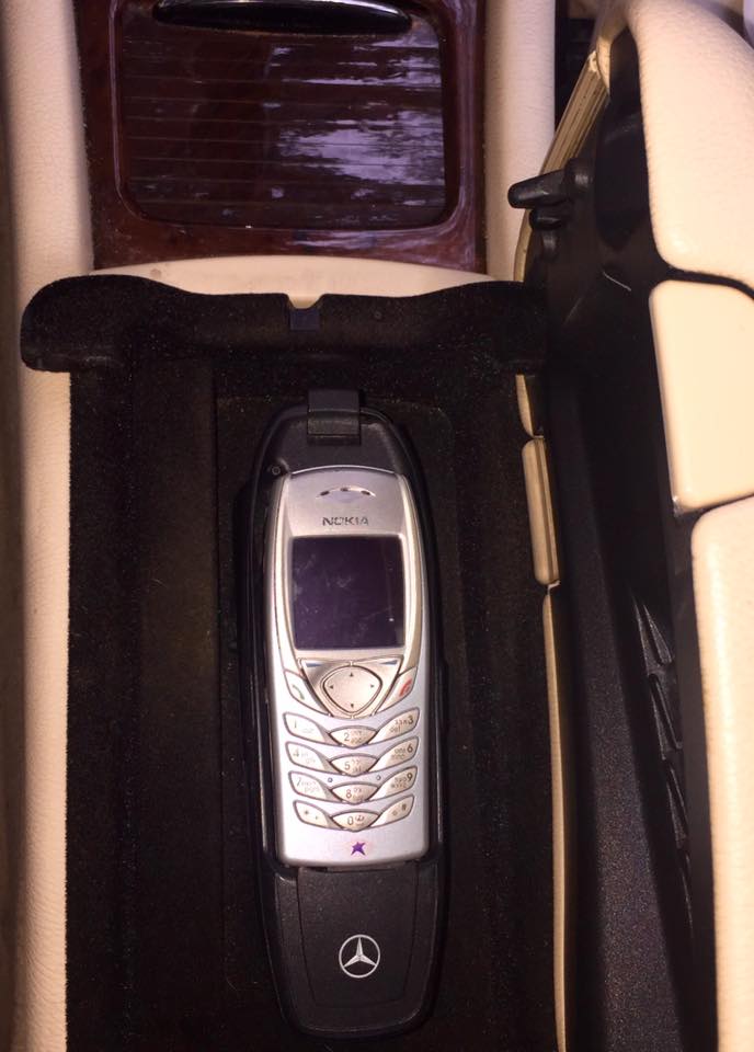

ברשותי מרצדס C230 (שלדה W203) משנת 2007.
בקונסולה המרכזית יש תושבת (עם סמל מרצדס) המותאמת לטלפון הכי מתקדם שהיה אז... נוקיה (עם סוג השקע הישן).
התושבת עושה שימוש במערכת השמע של האוטו והטלפון גם נשלט מכפתורי פיקוד על ההגה.

טוב
קיבלתי את המכשיר, אבל הסתבר ששכחתי שנוקיה החליפו שקע. השקע ברכב מתאים לנוקיה כמו 6230 (בתמונה, עם העריסה המקורית) בעוד שהדגם שהזמנתי מתאים לדגמי מרצדס עד 2005, עם עריסה שמתאימה למכשיר גדול יותר, כמו 6310 ועם שקע שונה.
שלחתי חזרה בדואר, הוספתי בערך 40 פאונד וקיבלתי את הדגם הנכון:
http://www.viseeostore.com/viseeo-mb-62.html
לא הספקתי לנסות אותו הרבה, אבל אני שומע מצויין וגם הצד השני שומע אותי (הרבה יותר טוב, לדוגמה, מהדיבורית של פארוט שהזמנתי כתוספת עם פיאסטה חדשה, שהתלוננו על רעשי רקע כל הזמן).
מה שלא שמתי לב זה שהדיבורית לא תומכת בהשמעת מוסיקה מהטלפון.
שוב תודה על ההפניה.
