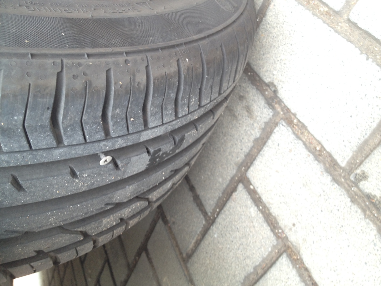

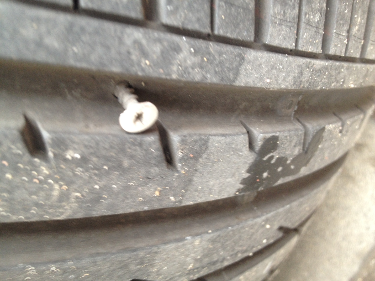

ממש אחרי הפניה היה לי סימן של חוזר לחץ אוויר (מנורה) וראיתי שיש עוד בורג.. זה לא נגמר.

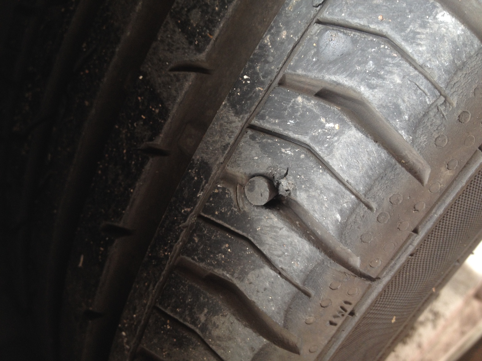

בנוסף אשמח לחוות דעת על התיקון:
תמונות:
חתיכת פורייה שמן לך שם...ץהבורג השני נמצא במקום לא בעייתי ולא גבולי כלל לתיקון אבל תמצא מקום שלקוחים קצת פחות כסף על תיקון תקר כי לרוב זה 35-40 ש"ח.
הוא עשה עבודה טובה? אני ממש מפחד לסוע עם הרכב, היום הוא החליק כשאר פניתי על 40 קמש בערך
חוסר אויר בדרך כלל לא גורם לאיבוד אחיזה אז אולי היה פשוט שמן או מים על הכביש.
כמה אויר היה חסר לך בגלגל עם הבורד השני?
אני ממלא בתחנת דלק ושמתי 32 PSI וזה עלה מ 25 PSI בערך. היום הלכתי לפאנצרמאכר והוא הוציא את הבורג ושם עליו מים עם סבון כלים ואמר לי הכל בסדר הבורג לא חדר פנימה - האם החור יכול להתפוצץ? והאם התיקון טוב? כי אני כבר ממש פוחד לסוע ככה אני מעדיף לקנות כמה צמיגים חדשים בשביל ראש שקט..

יש סבירות שמישהו שם לך ברגים בכוונה בצמיגים?
שתי ברגים ביומיים נשמע מרשים.
אין קשר ישיר בין התיקון להחלקה שלך, אל אם בגללו יש בריחת אויר מהצמיג.

בנוגע לפטרייה ששמו לי - האם התיקון כראוי? אני שואל כי יש לי חשש שהעבודה היא חאפרית (הוא לא עשה בדיקה עם מים אחרי)

א. בדוק אם לאחר הניפוח יש צורך באיפוס המערכת (בלחצן או דרך מחשב הדרך).
ב. אם הנורה תשוב ותדלק בימים הקרובים חזור לפאנצ'רמאעכר שיעשה בדיקה לצמיג ויראה מאיפה בורח האוויר.
היום הלכתי לתחנת הדלק ומילאתי 32 בכל הגלגלים - לכולם היה חסר אבל ל2 שתיקנו לי היה הכי הרבה חסר. בכ"מ, נדלקה (לפני המילוי) המנורה של הלחץ אוויר, ואז שמתי אוויר 32 PSI ועשיתי ריסט.
בנוגע לפטרייה ששמו לי, האם היא תקינה?
