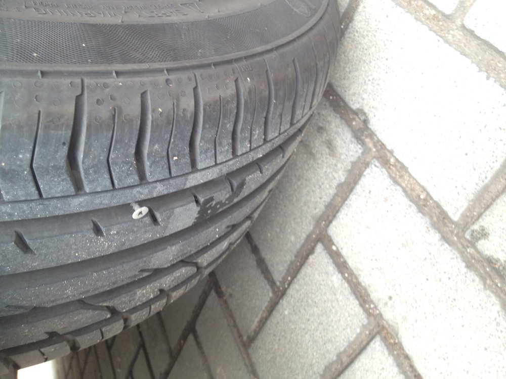

היום עשיתי מבט כולל על הרכב ושמתי לב שיש לי בורג בצמיג. לפני כמה ימים היה לי בריחת של בערך 15 PSI ומייד מילאתי את הצמיג ל32.
האם ניתן לתקן? אני לא רוצה ללכת לפאנצ'רמאכר שיכול לתפור אותי.
הצמיג הוא CONTINENTAL CONTIPREMIUM CONTACT 3 על סיאט איביזה 2014 FR. הצמיג הוא צמיד קדמי בצד ימין, ולצערי נסעתי עליו כ 150 ק"מ במהירות של 140 קמ"ש.
בנוסף - ניתן לראות בתמונה סימני יובש של הצמיג.. האם זה הגיוני? הרכב נקנה ב2014 חדש, לא ידוע לי על תאריך הצמיג (עוד לא בדקתי) אני לא נוסע באכזריות.

הבורג נמצא בכתף על גבול הדופן שהינו אזור שאינו מיועד לתיקון.
יתכן ותמצא צמיגיה שתסכים בכל זאת לתקן, ובכל מקרה צריך לבדוק מה הנזק מבפנים מאחר ונראה שהבורג בזווית.

היום עשיתי מבט כולל על הרכב ושמתי לב שיש לי בורג בצמיג. לפני כמה ימים היה לי בריחת של בערך 15 PSI...ולצערי נסעתי עליו כ 150 ק"מ במהירות של 140 קמ"ש..
לא בדיוק הבנתי, נסעת את המרחק והמהירות שציינת עם צמיג עם לחץ נמוך ב 15 PSI?
אם כן, ייתכן ויש נזק פנימי שיתגלה רק לאחר הורדת הצמיג מהג'אנט.

אתמול מילאתי אוויר והצג הראה בערך 22 PSI. מילאתי ל 32 ולאחר מכן המשכתי לנהוג על הצמיג והכל היה בסדר - אבל כנראה שהבורג גרם את הבריחה, ועדיין נסעתי עליו.
אתה מתכוון ל-אוף רק חסר לי צמיג חדש שיאפשר לי להגיע לבסיס הצבאי בשלום, נכון?
נסיעה ממושכת על צמיג עם לחץ אוויר נמוך יכולה להסב נזק, בעיקר עם בורג שתקוע בזווית ועשוי לשפשף את הצמיג מבפנים.
את זה כמו שציינתי קודם וכפי שציין בגירה, ניתן לגלות בהורדת הצמיג.

קח בחשבון שאמירה כי הצמיג איננו בר תיקון, כאמור, איננה נסיון לעבוד עליך. אולי יהיה להם צמיג משומש במצב דומה שתוכל להחליף בעלות נמוכה יותר.

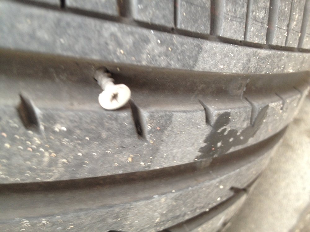

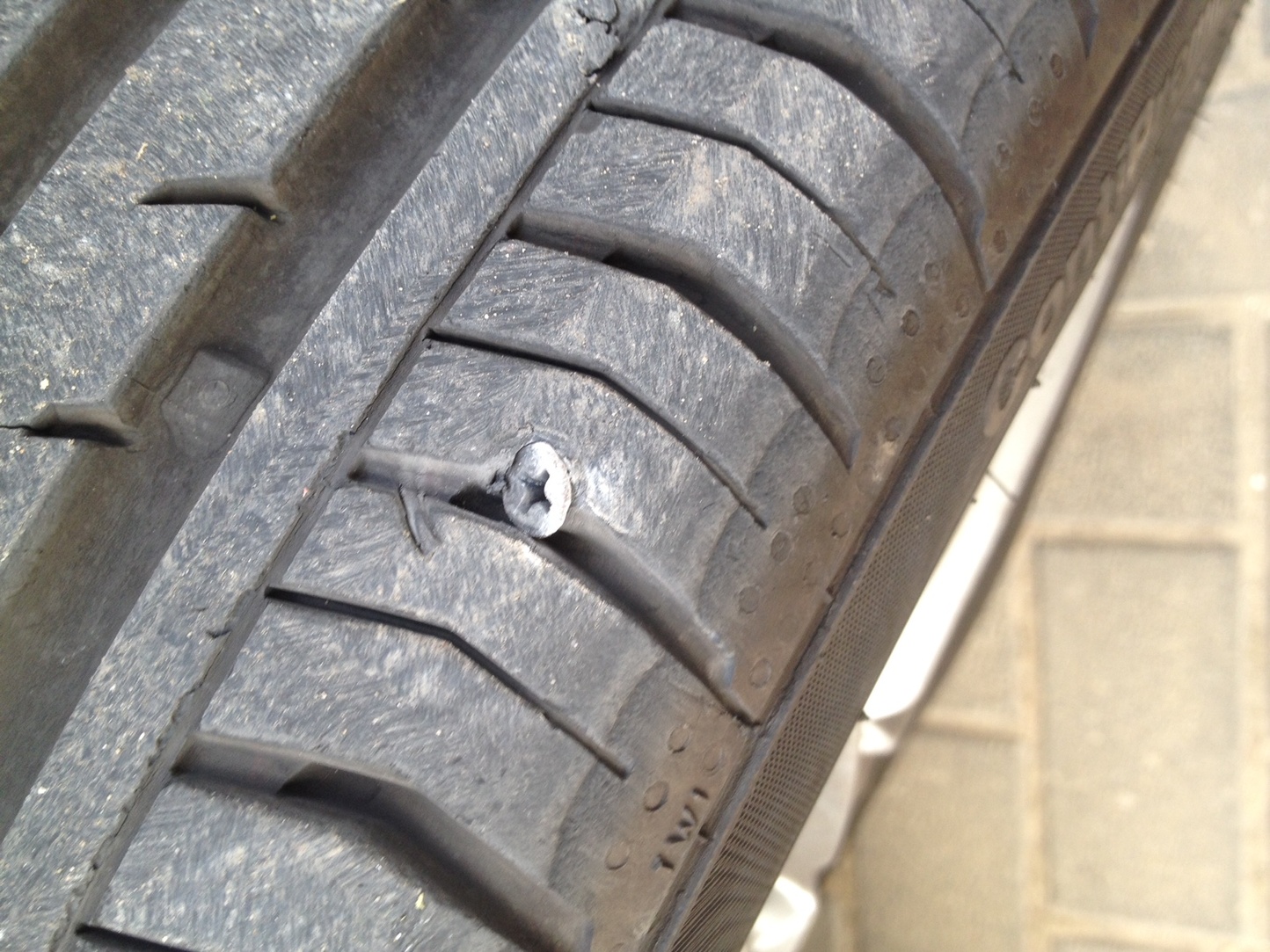

אני לא רואה סימני יובש, אבל אני כן רואה סימנים של קרע בסוליה שאולי נגרם מנסיעה בכביש לא סלול. תביטו בחלק העליון של התמונות.
כמו כן יש גם קרע בסמוך לחריץ בחלק השמאלי של התמונה, באמצע.
עריכה אחרונה על ידי pasat04

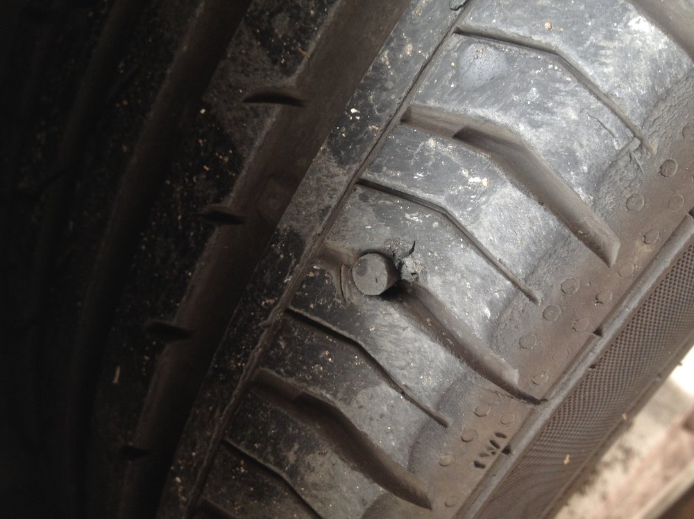

שים לב שהם שולפים את הבורג החוצה.בגלל הזוית שלו (45) יכול להיות שהוא יקרע את רבדי הצמיג ואז לא ניתן יהיה לתקן
