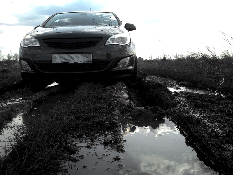

אני יודע שהיום קיימים טראקרים , אלו הם פסים מתכתיים שבקלות מתלבשים על הצמיג ובמיוחד בתוך אחת התעלות של הצמיג , וננעלים גם כן די בקלות . לאורך כל הפס המתכתי הזה ישנם מעין פרפרים (גם כן מתכתיים) הפונים כלפי הכביש .
הטראקרים אינם פוגעים בצמיגים אך מאוד עוזרים בנסיעות בכבישים מושלגים , כבישי בוץ עם שלוליות ובכלל בכבישים בהם צמיג סטנדרטי לבדו אינו מתמודד עם האחיזה , ז''א הטראקרים האלו דיי משפרים אחיזה בכבישים ''בעיתיים'' , כמובן שעל אספלט נורמלי אין צורך להשתמש בהם .
את הטראקרים מלבישים על הצמיגים ברכב לפי סוג ההנעה של הרכב , ז''א הנעה קידמית - צמיגים קידמיים , אחורית - אחוריים , כפולה - אפשרי על כל הצמיגים .
לאקסטרימלים ניתן גם להלביש שני טראקרים על כל צמיג בנפרד בכדי עוד יותר לשפר את האחיזה , כמובן אם יש מספיק תעלות על הצמיג לשם כך .
כמה תמונות איך הם נראים על רכבים וסרטונים , מראש סליחה על איכות הסרטונים , הם לא שלי מצאתי אותם ביוטיוב דרך פורום רכבים גדול של מדינה אחרת .
אני לא יודע איפה אפשר לקנות כאלו , זהכבר מי שמעוניין שיחפש ברחבי האינטרנט איפה אפשר להשיג ))
1f732d4s-960.jpg2b732d4s-960 (1).jpg2b732d4s-960 (1).jpg7b732d4s-960.jpg56db2d4s-960.jpg19732d4s-480.jpg27732d4s-960.jpg31732d4s-960.jpg
שימו לב שבתמונות ובסרטונים אלו רכבים עם הנעה קידמית בלבד ולא 4X4 , והם עוברים בתנאי כביש קשים כאלו איפה שכל רכב רגיל יכול להתקע .
ובכל זאת זה לא מבטל את האפשרות להלביש את הטראקרים הללו גם על רכבים בעלי הנעה כפולה , בכדי עוד יותר לשפר את האחיזה .99732d4s-960.jpg
