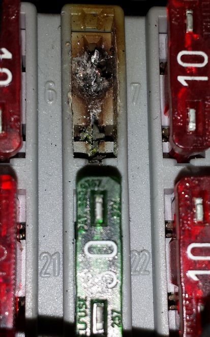

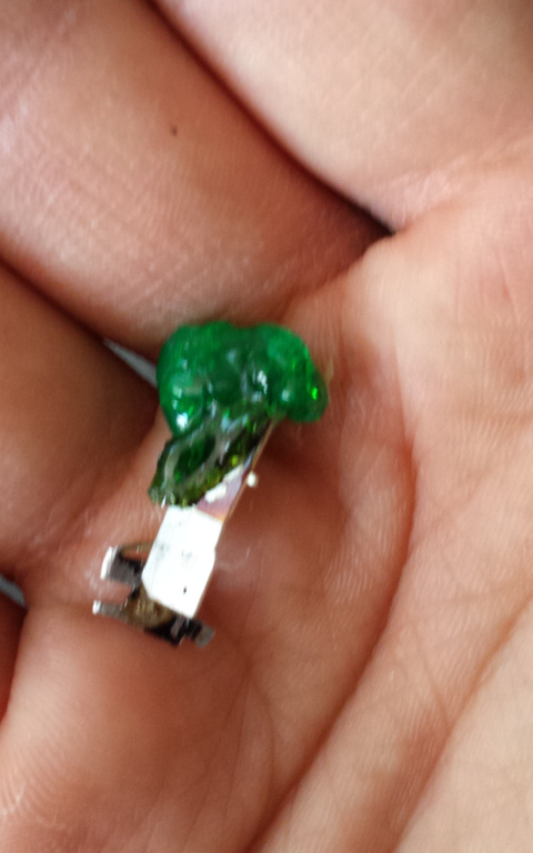

היום גיליתי שהפיוז השייך למזגן פשוט נמס והתפרק.
נסיתי להוציא אותו, אך לצערי בחלק העליון של בית הפיוז הזה נשארה חתיכת מתכת ממש קטנה שאני לא מצליח להוציא (תמונה).
לפני שאני אלך לתקן את זה אצל מישהו, האם יש דרך יותר יעילה להוציא את חתיכת המתכת כדי שאחליף את הפיוז?
ולפי התמונה, האם יתכן שבית הפיוז הספיציפי הזה לא תקין יותר? אם כן, מה הפתרון למצב כזה בדרך כלל ?
מה שמוזר זה שאחרי שהסרתי את הפיוז, המזגן עדיין עובד ( אני בטוח ב100% שהפיוז הזה שייך למזגן).

נסה מצידו השני של בית הפיוזים לחלץ את החלק הנותר.
נסה בעזרת מלחם בטמפ' של 250 מעלןת צלזיוס להמיס את חלקי הפיוז אשר נדבקו או נתפסו לבית הפיוז (בזהירות מבלי לפגוע בבית הפיוז).
במידה ובית הפיוז נמס אין מנוס מהלחליף את בית הפיוזים או להתקין בית פיוז חיצוני עם חוטים.
איזה כייף לי :)
האמת שלפי התמונה נראה שבית הפיוז טיפה נמס, וכאן הבעיה.. ככל הנראה תצטרך להחליף את בית הפיוז

אני אנסה לחלץ את החלק בדרכים שהוצעו.
האם התקנת בית פיוז חיצוני נחשב פתרון טוב? או שעדיף להימנע מזה?
ואיך זה הגיוני שהמזגן עדיין עובד ומקרר כשהפיוז שלו הוסר?

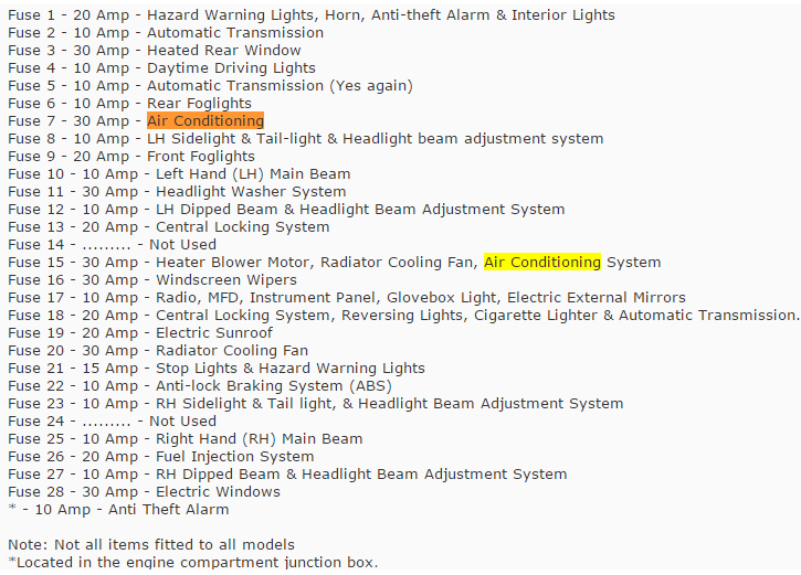

על המכסה של בית הפיוזים, יש ליד מספר הפיוז תמונה של פתית שלג כזה.
ובאחד הדפים ברשת, מישהו פרסם רשימת הפיוזים לפי ספר היינס, ושם כתוב שפיוז מספר 7 הוא למזגן.
עכשיו הסתכלתי עוד פעם, הבחנתי שהמזגן מופיע פעמיים ברשימה של ספר היינס:
עריכה אחרונה על ידי LowNSlow
אוקי במקרה הזה קשה לי להגיד מה בדיוק הפעולה שעוברת דרך הפיוז הזה.. בדוק שבאמת הכל עובד, מדחס נכנס לפעולה וכו'.. אם באמת הכל עובד זה די מעניין.

בבוקר אחרי שהסרתי חלק מהפיוז שנמס, הפעלתי את המזגן והמדחס נכנס לפעולה וקירר.
אבל רק עכשיו שמתי לב שיש ברשימה עוד פיוז שמתייחס למזגן (לפי היינס), אני אבדוק את זה מחר עוד פעם ברכב.
