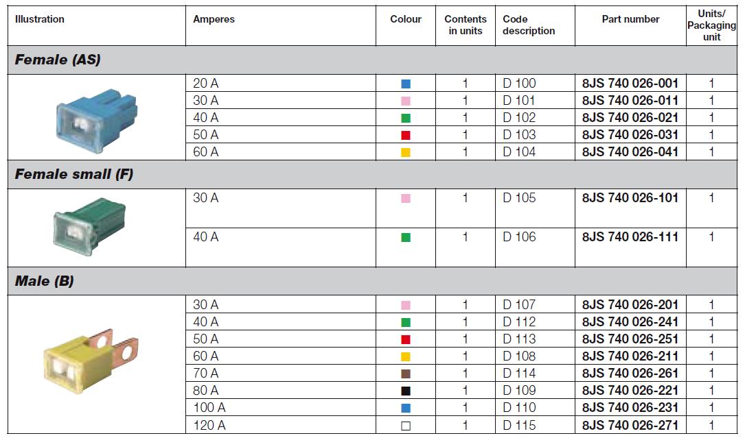

ברכבים יפנים קיימים גם בתי פיוזים גדולים יותר אשר מאפשרים פיזור חום גדול יותר לכן ניתן למנוע את התופעה של המסת בית הפיוז.
אני רכשתי כמה בתי פיוזים כאלה תוצרת HELLA באיביי.
