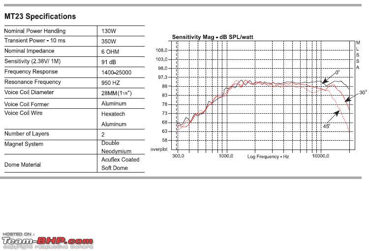

חיפוש קל ברשת מעלה שה-MT23 בעל היענות שמתחילה סביב 1400 הרץ, והמידבאס של הרץ נחתך בסט המקורי ב-2500 הרץ (וגרף היענות שלו שטוח למדי עד כ-2000 הרץ). זה הטווח שאתה יכול לעבוד איתו לדעתי.

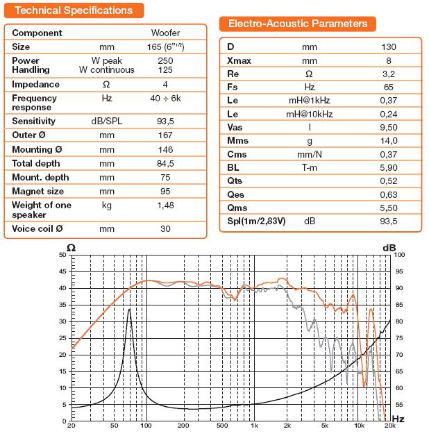

ותיקון קל לגבי ההרץ, טווח ההיענות הרשמי שלו הוא 40-6K הרץ.
אתה יכול להעלות לכאן גרף היענות תדר של שני הרכיבים?

שים לב שנקודת ההדהוד של המידבאסים היא באזור ה70 הרץ בערך, לא רואה ממש ברור את הגרף כרגע.
