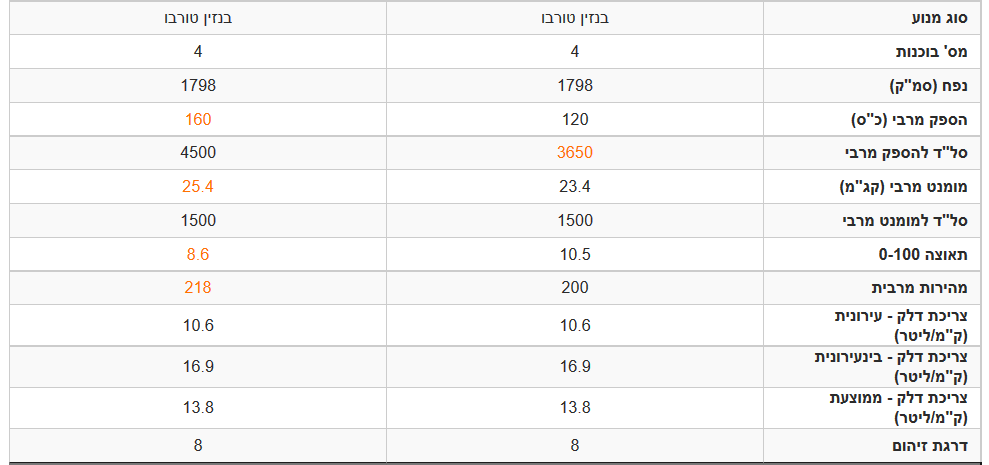

דוגמא אחרת זה אודי A4 מנוע 1.8 TSI משנת 2011
יש גרסא של 160 כ"ס כמו בלאון ובאוקטביה ויש גרסא של 120 כ"ס שאין בשום רכב אחר.
אם מסתקלים על נתוני המנוע, רואים שהוא מייצר טיפה פחות מומנט ומגיע אליו מוקדם יותר מן הסתם ואפשר להבין מזה שמסל"ד מסויים המנוע מוגבל על ידי תוכנה.
תמונה:
בנוסף, אם מתקינים ברכב תוכנת ניהול מנוע (APR למשל) בשני הגרסאות מקבלים את אותם הביצועים.
