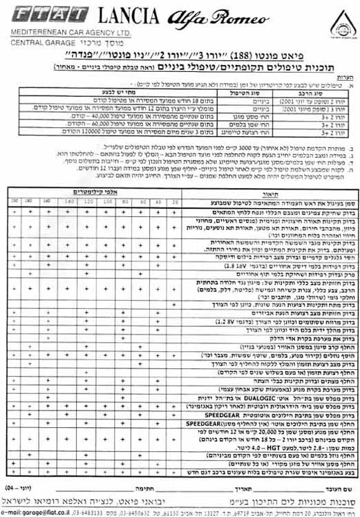

מצאתי דף שגרת טיפולים של פונטו.
לפי זה יש לבדוק את הרצועה כל 60 אלף ק"מ ולהחליף רצועת תזמון כל 3 שנים או 120 אלף ק"מ.
האמת שאין פרופורציה כלל בין מס' השנים לבין מס' הק"מ.
