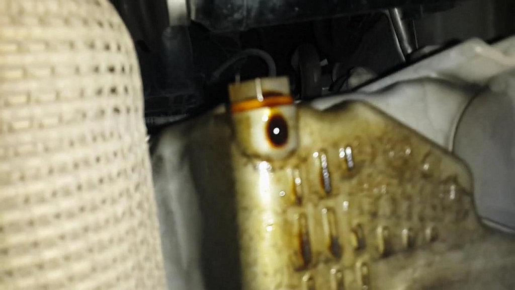

stio, לבש בגדי עבודה וזחל מתחת הרכב בנסיון לאתר את מקום הדליפה. יכול להיות שהידוק קל של בורג הריקון יחזיר את המצב לקודמתו ותוכל למלא את השמן החסר ולנסוע למוסך לטיפול. לא יקרה כלום אם תקדים במעט את הטיפול, זה אפילו מומלץ.
איתמר
אז ככה:
מטר מהעבודה שלי יש את המוסך שטיפלתי בזמנו בפיאט האדומה, בכל אופן ידעתי שיש שם בור טיפולים אז קפצתי.
עליתי על הבור וירדתי למטה, הנזילה מהבורג ריקון. חיזקו את הבורג והוא אכן היה משוחרר, אבל זה ממשיך לנזול. בכל אופן הוספתי שמן לבינתיים.
אני ממש לא יכול לנסוע ככה לת"א ואני שוקל להקדים את הטיפול ולעשות אצלם, ד"א תמיד היו הוגנים וגם הפעם אחרי ש- 6 שנים לא הייתי שם לא לקחו שקל, ועוד באתי בסגירה ו"קפצו" עליי 3 מכונאים כולל מנהל המוסך בלי שביקשתי.
אני מנסה להעלות סרטון אבל קבלו בנתיים תמונה. אני כרגע נוטה לכוון לשייבה בראש הבורג מחשש שהיא אכולה, אם אני צודק אני כבר אקדים את הטיפול ואחליף שמן+מסנן וגם פילטר אוויר, כי אם אני מחליף שייבה במילא כל השמן ייצא, וגם אם אני אוגר אותו אני לא מתכוון להחזיר אותו למנוע. דעתכם?
להחזיר למנוע שמן שכבר יצא ממנו? לא יודע... מרגיש לי קצת כמו ללבוש שוב את אותם התחתונים לאחר שהתקלחתי.

אל תילחץ אתה יכול לנסוע כך והבורג לא ישתחרר ,אתה לא צריך גרירה .
אם תוכל תגיע אלינו בבוקר ונטפל בעיניין ,חבל למלא שמן ,אם אתה מעל המינימום אז אין צורך כי השמן יתרוקן כשיטפלו בנזילה .

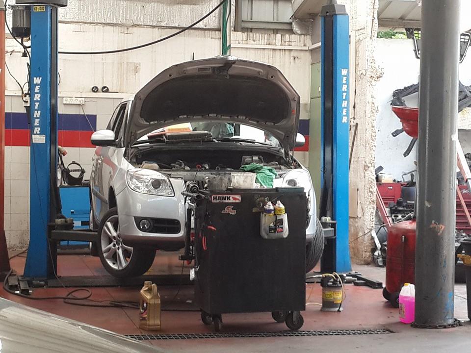

הנזילה תוקנה, נזל מהשייבה בין הבורג לקרטר והיא הוחלפה.
על הדרך עשיתי טיפול (למעשה הטיפול הוקדם ב400 ק"מ) שכלל החלפת שמן+ מסנן, מסנן אוויר, מסנן מזגן ונוזל בלמים.
מעבר לזה בוצע ניקוי לבית המצערת (פתחתי שרשור בזמנו) לאחר שהיו רעידות בסרק בכל עצירה ברמזור.
כל הבעיות תוקנו. גם לאחר הנסיעה הקרטר יבש ואין רעידות.

זה שייבה מיוחדת ? למה היא בצבע כתום ?
יכול להיות שהיא היתה בצבע אחר, והיא הפכה לצהובה בגלל כל השמן הזהוב שנזל עליה.
