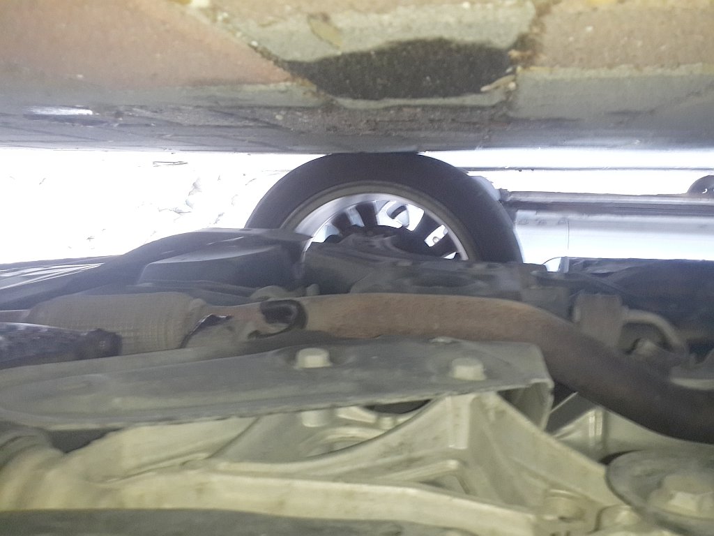

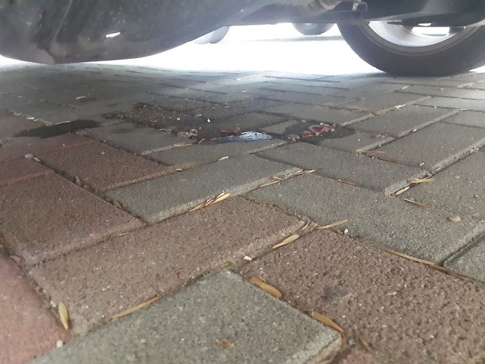

בבדיקה שגרתית התברר ששמן מנוע מתחיל להיעלם ופתאום חסר משהו כמו חצי קילו עד קילו של שמן מנוע לפי המדיד.
בבדיקה מתחת לרכב יש שלולית של שמן, וגם בחניה פרטית שחניתי אתמול בעל הבית שאל אותי מה זה השמן לאחר שזזתי משם.
ניסיתי לצלם כמה שאפשר, לא רציתי להעלות את הרכב על הג'ק ולזחול מתחת מחשש שיפול עליי. זה נראה כמו נזילה מאזור אגן שמן, אני טועה? אולי מהבורג מילוי? קשה לראות. מצד שני אני לא רואה את הפילטר.
מאוד לא אופייני להיעלמות של שמן מנוע ברכב הזה, ליתר דיוק מעולם לא הוספתי טיפה. הרכב 6 שנים על הכביש ונסע 73K, מאז הטיפול האחרון הרכב עשה 14,200 ק"מ. ולא עליתי על מדרכות והרכב לא חטף שום מכה.
בקיצור מאיפה זה נוזל? לא נדלקה הנורה הצהובה עדיין ואין לי שמן מנוע, הבנתי שאני צריך 5W40? זה מסוכן להמשיך לנסוע ככה? כלומר זה יימשך בנזילה איטית או שעלול להתפרץ במכה (אם הבורג מילוי ישתחרר פתאום)?
מצ"ב תמונות, תודה.

תבדוק את הדברים הבאים (אין ברירה צריך לזחול מתחת לרכב). אתה יכול לעלות על מדרכה עם גלגל אחד ואז לנסות לבדוק אם הנזילה מבורג ריקון שמן מנוע.
1. פתח מילוי שמן מנוע סגור.
2. אולי הגומייה של מדיד השמן קרועה או נעלמה וכתוצאה מכך שמן השפריץ דרך המדיד.
3. בדוק האם קיימת רטיבות מסביב למסנן השמן.
4. בדוק האם קיימת נזילה סביב מכסה שרשרת הטיימניג.

כן, אני מטפל אצל רון ויש לי טיפול עוד 700 ק"מ (לפי הלוח שעונים) או חודש וחצי (המוקדם מבניהם), אבל איך אני אסע ככה עד ת"א? מה אם הבורג יעוף החוצה בבור הראשון על כביש החוף?
בטיפול שעבר עשו שם הברגה חדשה ואפילו הבורג עצמו חדש, מאוד לא סביר שהבורג ישתחרר מעצמו ועוד אחרי 14,200 ק"מ (מילא אחרי 1000 ק"מ).
איזה מפתח אני צריך בשביל לחזק אותו אם אני נכנס מתחת לרכב?

אני מסכים עם מרק. קומבינה כזאת בבורג הריקון אכן יכולה להוביל לנזילה המתוארת. ליתר בטחון, תעלה עם צד אחד של הרכב על מדרכה, אבטח אותו היטב (בלם יד+הילוך חניה) וזחל מתחתיו כדי לאמת את מקור הנזילה. אם זה אכן הבורג, נסה בזהירות לסגור אותו, הוסף את כמות השמן החסרה וסע ללא דיחוי נוסף למוסך.
תודה לכולם על התשובות וגם בפרטי, אטפל בזה מחר אחרי העבודה ובכל מקרה דבר ראשון אקנה שמן מנוע ואשלים במקום זה שנזל.
התשובה לדעתי פשוטה , כל עוד לא מצאת את המקור לנזילה ותיקנת אותו, אל תיסע עם הרכב בכלל, באותה מידה שאיבדת ליטר תוכל לאבד גם את כל שאר השמן ואכלת אותה.
מה גם שאני לא יודע כמה יש לך סה"כ במנוע אבל לנסוע עם 2 ליטר שמן במנוע שצריך 3 למשל זה רעיון רע לדעתי, אפילו אם זה 25 דקות נסיעה לקנות שמן וחזרה. אבל שוב אל תתעלם ממה שאמרתי קודם.
תנצל את הביטוח גרירות.
המנוע צעיר, חבל לסכן אותו.
