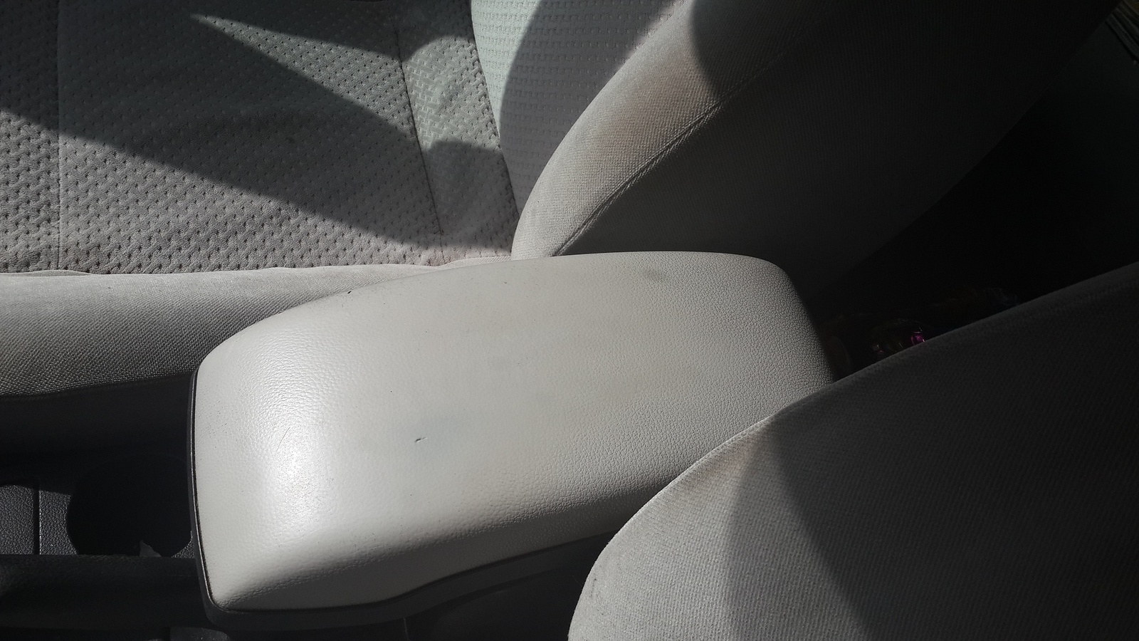

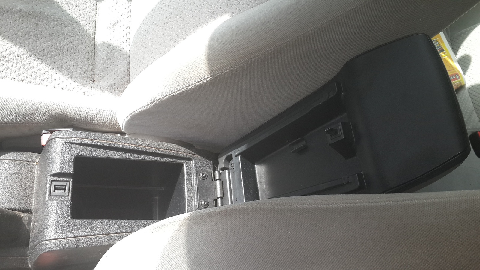

יש לי ליד הכסא נהג מקום כזה, כמו בתמונות:
אפשרי לדעתכם לדחוף לשם מקרר? כלומר להחליף את היחידה הזאת במקרר , כמו זה בפרסומת לדוגמא?
יש פה מישהו שניסה לעשות משהו דומה פעם?
האם דבר כזה פרקטי בכלל?
ועד כמה זה יגמור לי את המצבר דבר כזה? (בעקרון רוצה שהוא יעבוד כל עוד הרכב מותנע)
תודה
דבר ראשון, לצעצועים האלה אין מדחס.
זה מה שנקרא Thermoelectric cooler, תקרא כאן: http://en.wikipedia.org/wiki/Thermoelectric_cooling
יכול להיות שקולרים כאלה של יצרנים טובים יעשו עבודה סבירה, אבל זבל סיני כזה בטוח לא (מניסיון). הקירור יהיה פחות אפקטיבי מצידנית פשוטה עם קרחונים.
הדגמים הפשוטים האלה יכולים לגמור לך את המצבר תאורטית (זה יקח המון זמן). אתה יכול לחבר אותם לשקע שלא מקבל מתח כשהסוויץ' סגור.
אם אתה רוצה משהו טוב, תבדוק אם הדבר הזה נכנס לך בין המושבים: http://ae.waeco.com/products/4191_6021.php
למקררים כאלה יש מנגנון לשמירה על המצבר. אם הם מזהים שהמצבר מתחיל להגמר, הם מכבים את עצמם ומבטיחים לך מספיק כוח להניע את הרכב.
