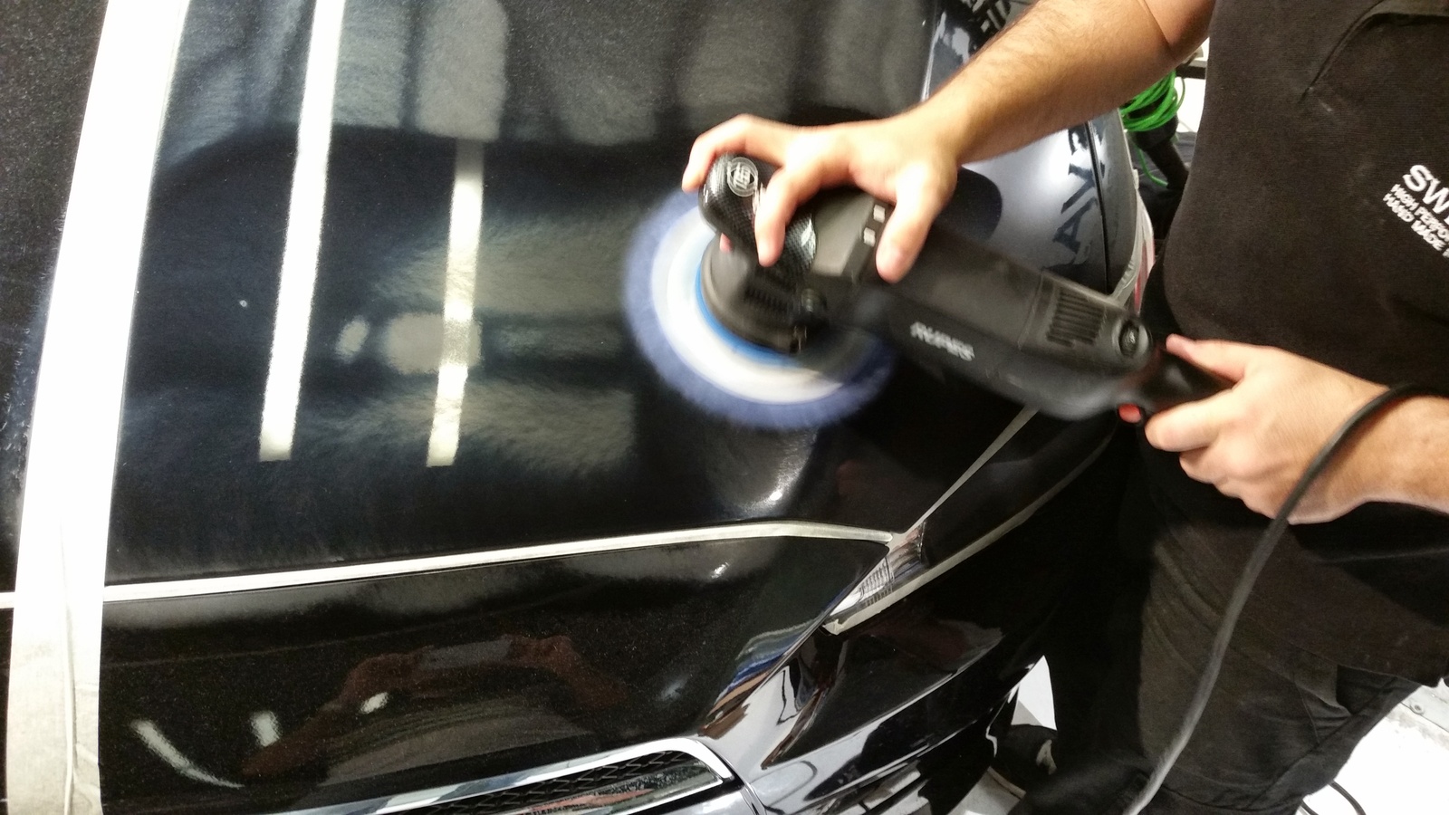

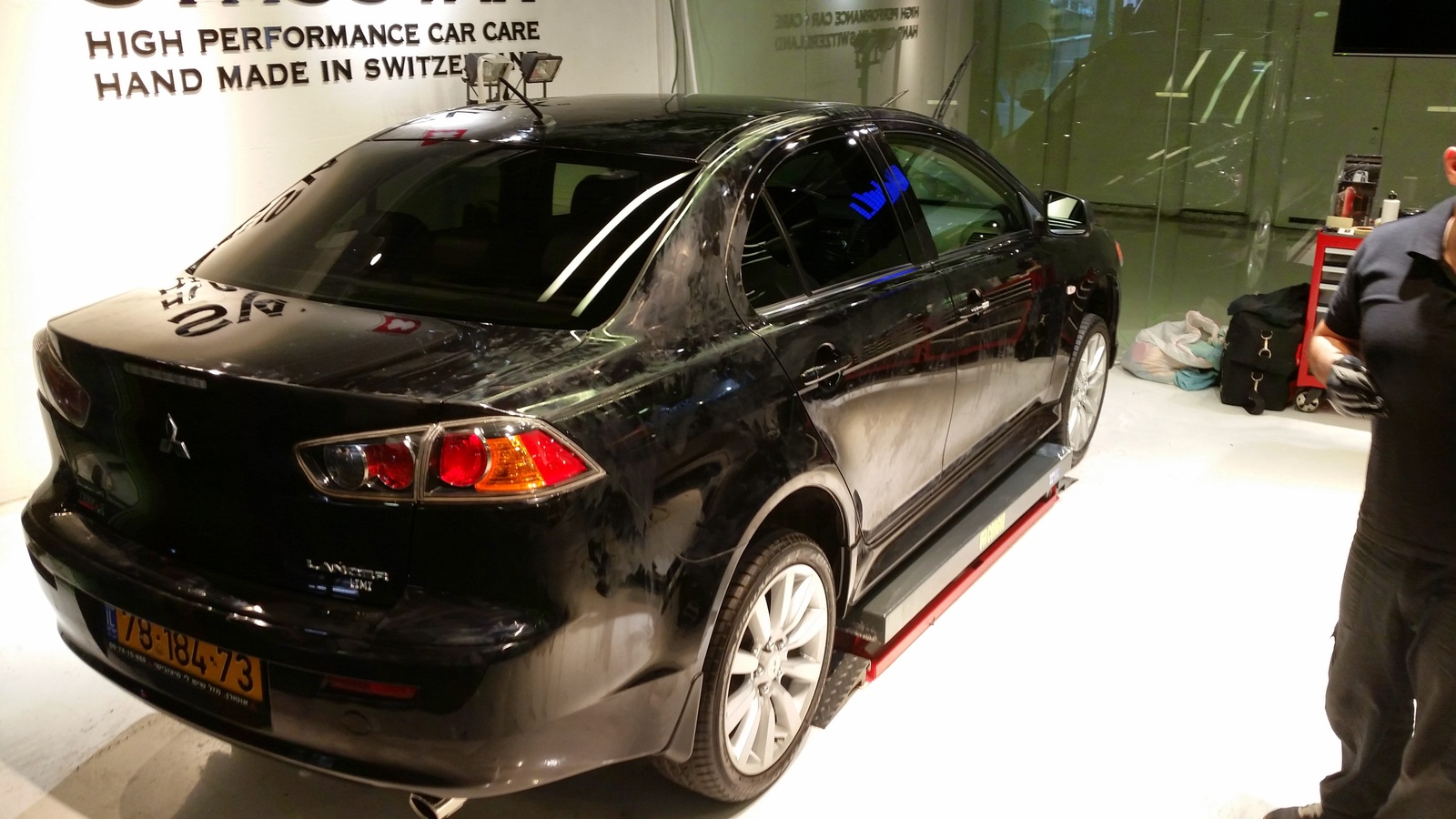

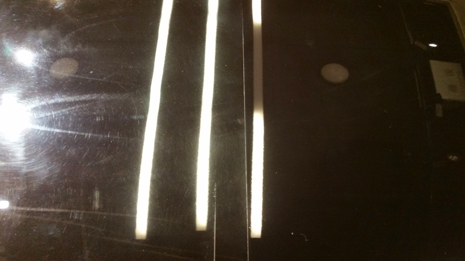

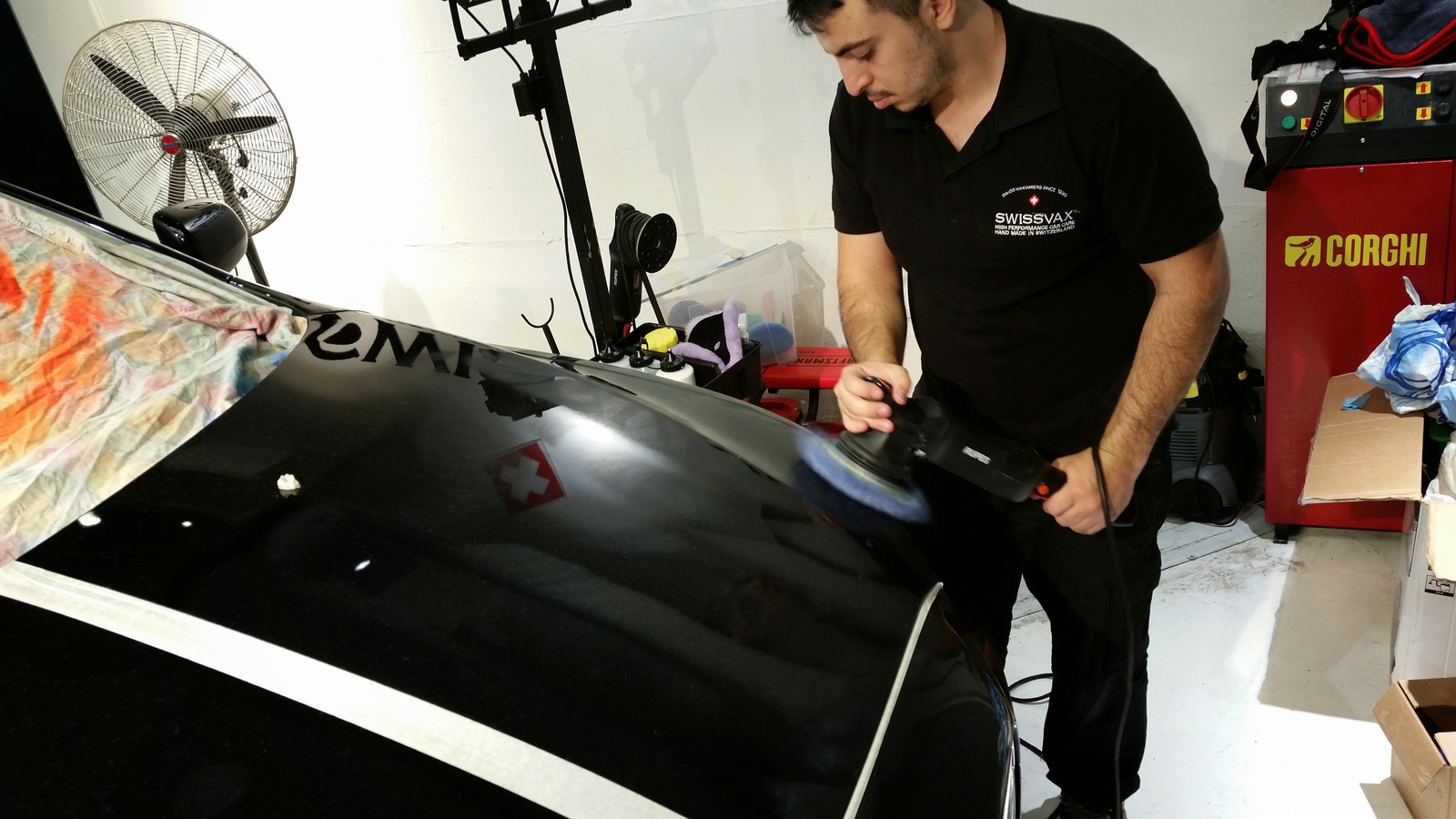

אתמול ביצעתי טיפול DETAILING ב-SWISSVAX בקניון רמת-אביב, כל מילה מיותרת....מקצועי ביותר:
FB_IMG_1401774649364.jpgFB_IMG_1401774677246.jpgFB_IMG_1401774717889.jpgFB_IMG_1401775200047.jpgFB_IMG_1401777214288.jpgFB_IMG_1401777929908.jpgFB_IMG_1401792439688.jpgFB_IMG_1401793356395.jpg

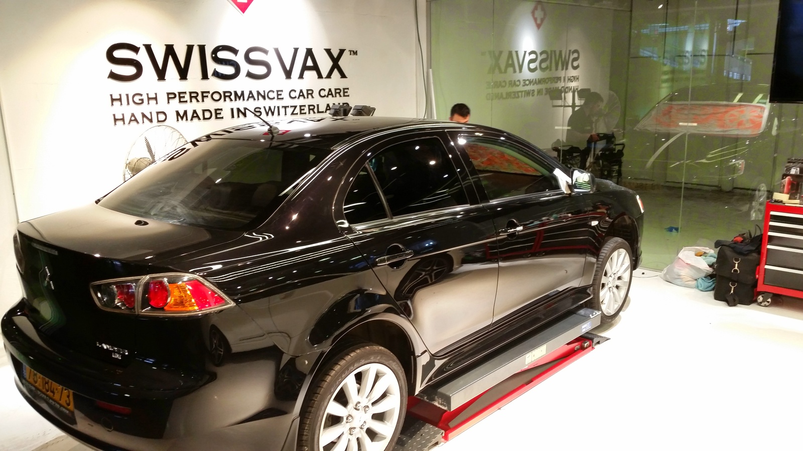

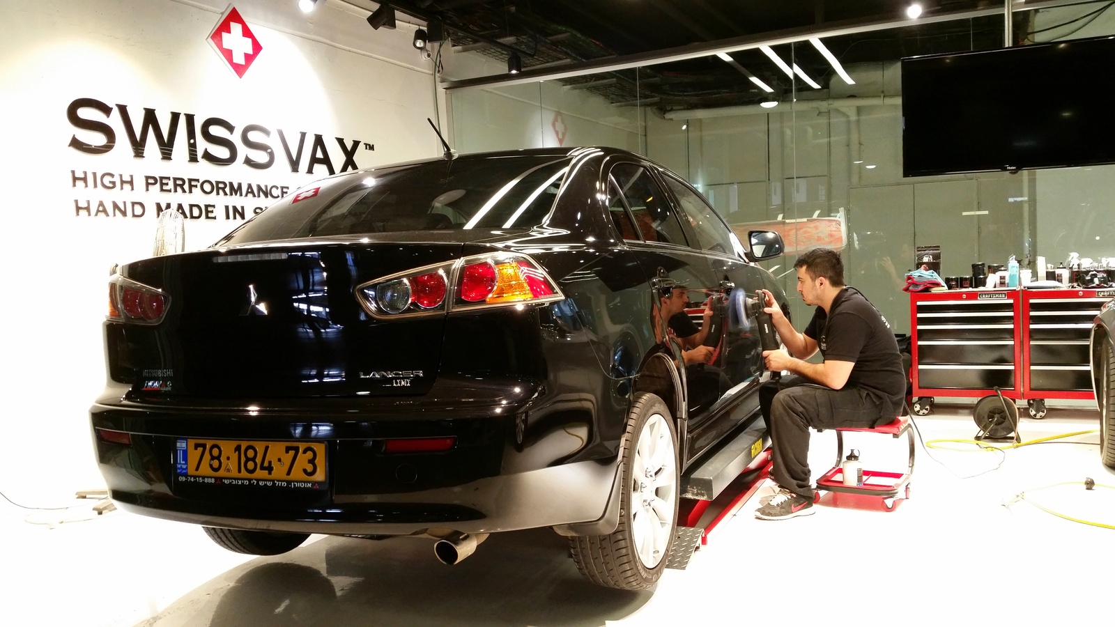

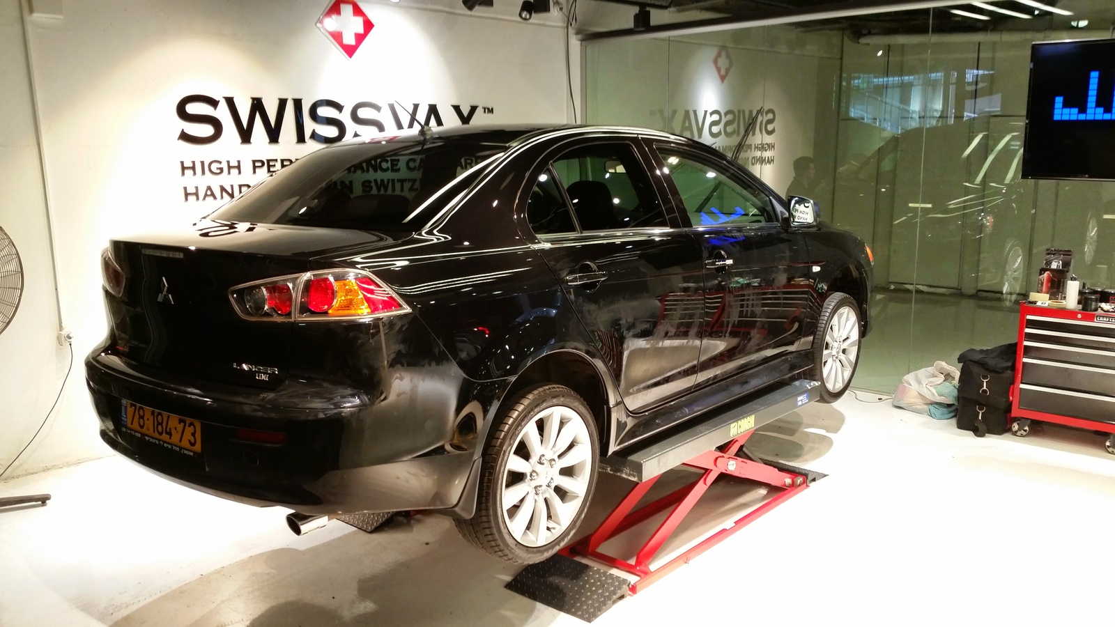

אני מסתכל על אזור העבודה של הרכב,וזה ניראה כאילו זה לא בארץ בכלל.
אמת, זה במקום סגור אם תאורה מיוחדת, ליפט לרכב - ממש DETAILING אמיתי...

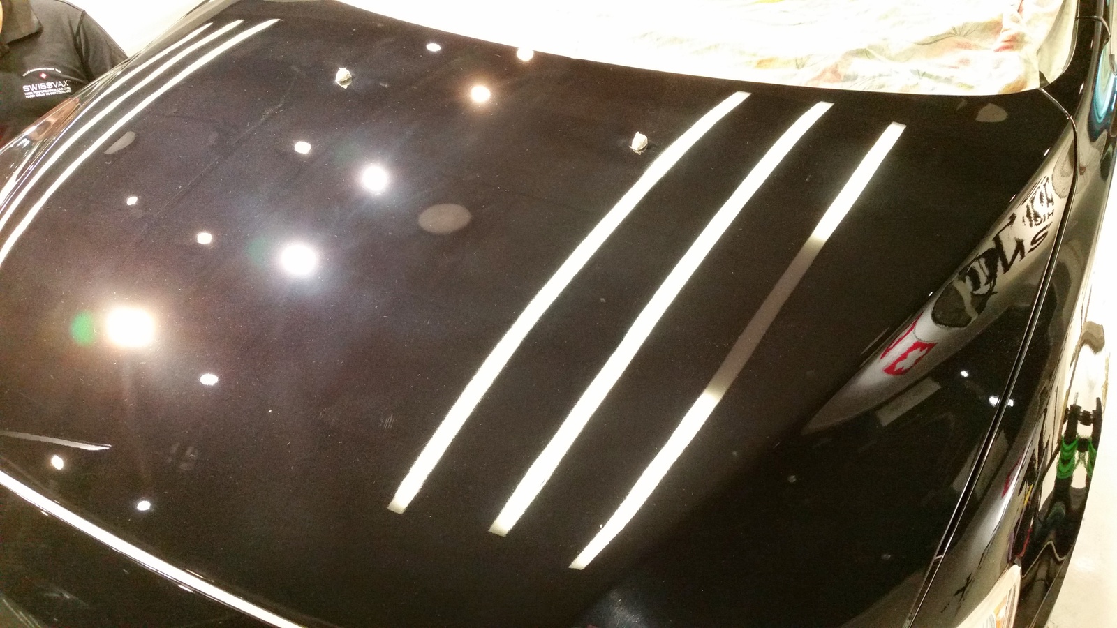

על איזה מסלול הלכת באמת ? מה היה מצב הרכב מעבר לסווירלים ?
פסיכו פאסאט 1.8T
פסיכו ג'טה 2.0 FSI
ו-205 1.4i שנת 98 :)
כולה כמה זכוכיות ,ארגז כלים וסט תואם + תאורה עם השלט Swissvax.
אומנם נראה מרשים אבל זה שיא הפשטות.
