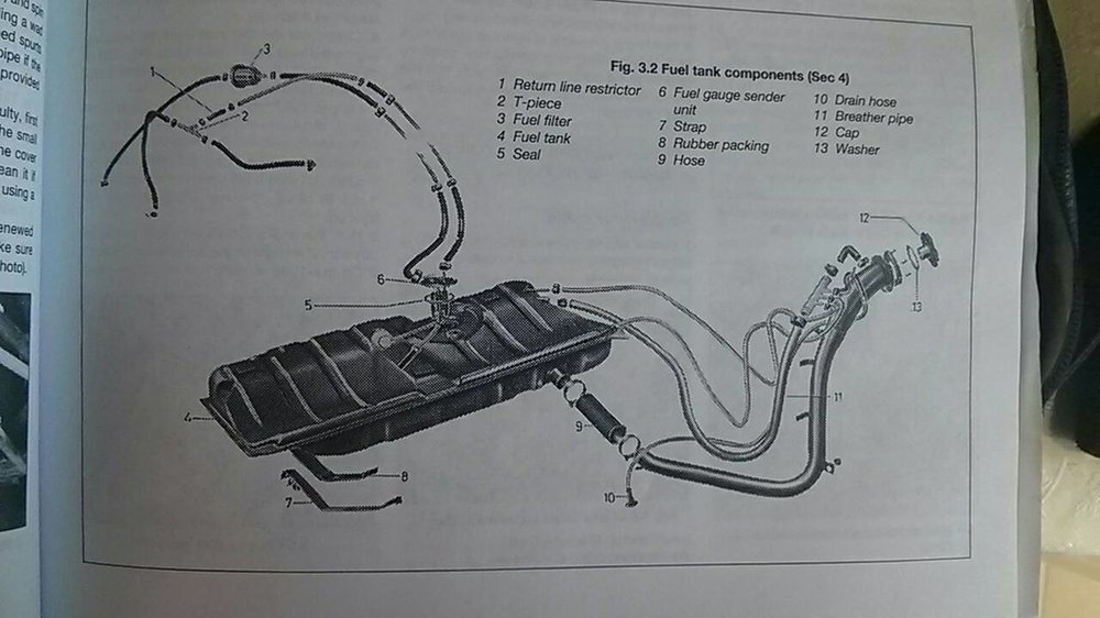

שוב הכוכבת שלי גולף 82 מנוע 1.1.
רשימת דברים רלוונטיים שהוחלפו, פלטינה חדשה, רוטור חדש, פלגים חדשים, קרב' חדש מהניילון, צינורות דלק מהטנק דלק לצינוריות ברזל חדשים, צינורות דלק מהצינוריות ברזל ועד לקרב חדשים, משאבת דלק מכאנית מקורית חדשה, מודול הצטה חדש.
הצטה מכוונת, קרב' מכוון, הכל מכוון.
הרכב יצא מהמוסך לאחר ככל הכיוונים ועוד, נסע מפ''ת לרמת גן, שם התחיל מעט לקרטע, קרטוע ז''א איבוד כוח וגמגום פתאומי בהאצה. נעצרתי בצד, הרכב נכבה, נסיון הנעה ללא הועיל. חשוב לציין שבמהלך הנסיעה שמעתי קול רעש מתכתי מכיוון טנק הדלק שבהמשך הרעש הוסבר לי כהתנפחות והתכווצות של הטנק דלק. פתחתי מכסה מנוע, אני שם לב לאדים היוצאים מתוך הקרב, ואני שם לב לפילטר דלק שבחציו ריק (פילט יושב בין המשאבה לבין הקרב'). נסיון הנעה חוזר ושוב כלום, נסיון הנעה עם ספריי קרב, הרכב מניע ואני רואה דלק זורם דרך הפילטר.
ממשיך משם לכיוון הבית (אריאל) כביש 5 אחרי מחלף אורנית למי שמכיר, אגב כביש 5 הרכב חופשי נסע 100 קמ''ש, במעט פעמים בהאצה הוא טיפה גמגם, שוב אני שומע רעשים של תקתוק מתכתי מהטנק דלק, אני מאט במחסום משטרתי ועוצר, בהאצה משם מתחיל להרגיש גמגום בהאצה, כ 3 ק''מ משם במהירות 80 קמ''ש +- הרכב פשוט נכבה, פתיחת מכסה מנוע, אדים מהקרב', פילטר דלק ריק! לאחר כמה נסיונות פילטר דלק מתמלא אך אין הנעה, באיזשהו שלב כנראה המנוע הוצף מנסיונות התנעה גם רגיל וגם עם מעט ספריי קרב' וככל הנראה כבר הסעפת יניקה מעט הוצפה ומכאן הרכב סירב להניע.
בהדרכת המכונאי הוסבר לי כי ייתכן והתקלה בצינור נשם סתום אשר אוטם את זרימת האויר לטנק דלק ויוצר ואקום, צינור נשם פורק היום בצידו האחד מהצינור שממנו ממלאים דלק, הממצאים הם שכאשר אני נושף לתוכו אויר אני שומע תקתוק מתכתי זהה לזה שהיה לי בנסיעה ולאחר שאני משחרר כל האויר יוצא אליי בלחץ, אם אני שואף ממנו אויר אז האויר זורם חלק ללא כל התנגדות.
ההגיון שלי אומר שהדלק צריך לזרום מהטנק דלק ללא בעיה וללא התנגדות חזקה שתגרום לטנק דלק להתכווץ ולהשתחרר, ככל הנראה ישנה בעיה איפשהו בדרך.
אשמח לקבל עצות מבעלי נסיון, ואשמח לדעת אם מה שתיארתי לגבי הצינור נשם אמור להיות ככה (לנשוף פנימה לא ניתן, לשאוף ממנו ניתן).
מה עוד יכולהצלהיות הבעיה?
מצרף גם צילום של המערכת מהיינס.
אציין שוב שבין הקרטועים הרכב נסע נפלא! האצות וסחיבה והכל פשוט מעולים ומעל למצופה ממנוע 1.1

לפי התיאור שלך הבעיה נוצרת עקב וואקום בטנק.
אתה אומר כי צינור הנשם חופשי אבל הנשם מתחבר לחיבור עם 5 פתחים וצריך לבדוק שכולם חופשיים.
יתכן והבעיה היא בצינור או בחיבור למיכל הדלק.
צינור ישן יכול להתכווץ עקב הוואקום ולסגור את מעבר האויר.
לסיכום בדוק את תקינותם של כל הצינורות 5 ששל מערכת הנשם.
שלמה דן גדרון
ניחוש: בקצה צינור הנשם יש שסתום אל-חוזר, שהורכב הפוך.
על פי מה שהוא אומר : "
הממצאים הם שכאשר אני נושף לתוכו אויר אני שומע תקתוק מתכתי זהה לזה שהיה לי בנסיעה ולאחר שאני משחרר כל האויר יוצא אליי בלחץ, אם אני שואף ממנו אויר אז האויר זורם חלק ללא כל התנגדות", זה לא מתישב עם תקלה בשסתום אל חוזר. אבל שווה לבדוק ולראות שהשסתום תקין ומורכב נכון.

השסתום מעולם לא פורק בבעלותי, הרכב אצלי מעל חצי שנה עם נסועה קטנה אך עדיין נסעתי וזה מעולם לא קרה, יתכן ונוצרה איפשהו סתימה עם הזמן?
לפי הפעולה שתיארתי הוא עובד בסדר?
