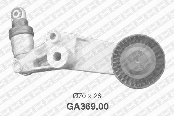

תבדוק מק"ט של חברת NTN - GA369.00.
בקישור המצורף בצד שמאל יש מידות בסיסיות של המותחן.
https://www.ntn-snr.com/catalogue_ra/article?id=2243&backPath=%2Fcatalogue_ra%2Fsearch%3Frange%3Daccessories%26subrange%3DGAA%2CGAAE%26brand%3D101%26model%3D772%26generation%3D1253%26version%3D42700

מרק,
אני מאמין שמק"ט החלק הינו 16620-0W093. לפחות בexist אין אלטרנטיבות של החברות שציינת http://exist.ru/price.aspx?pid=4110745B&sr=-4
דווקא את המק"ט שציינת יש בחברת NTN ראה קישור בהודעה הקודמת שלי.
בצד ימין למטה יש רפרנס למק"טים של טויוטה.
