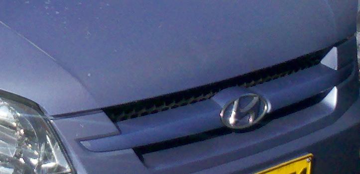

שאני החלפתי טמבון קדמי , היו הבדלים של שמיים וארץ בין הצבע הקיים על הרכב לבין הצבע המקורי לפי קוד הייצרן,
התנאי לצביעה באותה מצבעה שהלכתי אליה, היה שלא יהיו הבדלים גוונים כלל.
הבחור הגיע, לקח דגימות ממשטחים סמוכים ברכב, מכסה מנוע ושתי הכנפיים הקדמיות, הכניס למחשב והכין פורמולת צבע בהתאם.
לשם העניין, אם הצבע המקורי שלי היה דורש 4 פיגמנטים , הפורמולה שנוצרה בעקבות שוני הגוון ודהייתו - דרשה 11 פיגמנטים :-)
הצביעה בוצעה בהצלחה לחלקים הנדרשים ואין שום הבדלי גוונים. (אולי טיפה יותר ברק של הלכה אבל לא מעבר)
מצורפת תמונה לדוגמא , (אל תיקח בחשבון את הפס היכן שהסמל, הוא פורק AS IS מהטמבון הקודם ולא צבעתי)
