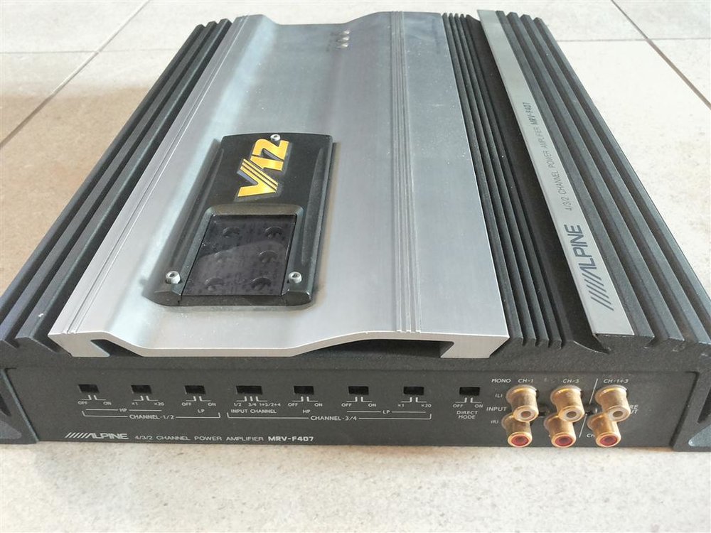

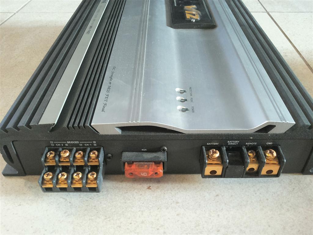

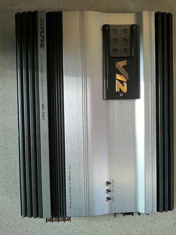

חבר מוכר כזה מגבר, במצב טוב. קנה אותו לפני כמה שנים טובות ועבר חיים קלים יחסית.
חיצונית הוא במצב חדש וכמעט ואין עליו שריטה.
הנתונים, על הנייר - ממה שמצאתי בגוגל, עושים רושם לא רע בכלל.
צריך את המגבר עבור קומפוננט של מורל 6.5" (מקסימו) וסאב 8" GTO804.
כרגע יש מגבר שמחובר רק לסאב ונותן בקושי 100RMS (הסאב צריך כפול).
דעתכם ?

הסאב מחובר בברידג', כמו בשירטוט.
החיתוך ב HU עומד על 80HZ והגברתי את ה GAIN עד +6 (שזה המקסימום ב HU).
בנוגע למגבר:
עצם העובדה שה GAIN במגבר עצמו צריך להגיע כמעט למקסימום בשביל להזיז את הסאב, זה רע.
בנוגע לתיבה:
מדובר בתיבה אטומה לחלוטין בנפח שקבע היצרן (אל תתפוס אותי במילה, אבל נדמה לי שמדובר בכ 8 ליטר. תיבה מאוד מאוד קטנה. בשביל הספורט ניסיתי [דאז] לפתוח את ה PORT והסאב פשוט לא קיים כשה PORT פתוח. את הנפח בדקתי עוד אז כשקניתי את הסאב ועשיתי את כל המדידות מול המחשבונים הרלוונטיים ויצא שהתיבה עומדת ב-ו-ל בנתוני היצרן לתיבה אטומה).
בנוגע ל HU והחיתוכים:
היו לי בעבר HU של פיוניר, האמת היא שאני מת עליהם. עבדתי דאז גם עם היציאות של ה SW (היו אלמנטים אחרים) וזה עובד פנטסטי. אני מבין את הרצון של "לתת למגבר לעשות את החיתוך" אבל אין לי ספק שזה פשוט לא עובד (ניסיתי להשתמש ביציאות אחרות ב HU ולתת GAIN במגבר - SAME SAME !).
אין לי ספק שיש כאן בעיית מגבר שלא מזיז את הסאב. לאחי ב 307 יש HU דאבל דין שנחשב להרבה פחות איכותי מזה, אבל יש לו מגבר חזק יותר (מגבר NO NAME) שמוכיח את עצמו, הסאב נותן בראש !
פשוט אכזבה.
