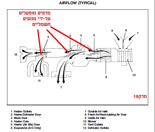

שמתי לב בתקופה הזאת (פעם חם פעם קר) שברגע שאני מפעיל חימום ברכב העוצמה שלו מאוד חלשה למרות שהוא מכוון לעוצמה הכי גבוהה, זה מעיד על בעיה?
האם אתה מתכוון שמהירות המפוח נמוכה וכתוצאה מכך ספיקת האוויר נמוכה או/גם טמפ' האוויר שיוצאת מפתחי האוויר נמוכה כאשר הבורר נמצא על מצב חימום ?

ייתכנו מספר סיבות עיקריות לבעיה שאתה מתאר.
1. הטרמסוטט תפוס במצב פתוח. - מאריך את זמן החימום של הנוזל הקירור כלומר תצטרך להמתין פרק זמן ארוך עד שיצא אוויר חם מפתחי האיוורור.
2. סתימה במחליף החום (רדיאטור פנימי) או/גם בצנרת.
3. אוויר חם מתערבב עם אוויר קר כתוצאה ממדף תקול או אטימה לא תקינה.
4. נגד מהירויות או בורר מהירויות תקול. נסה לחבר את המפוח ישירות למצבר דרך נתיך של 20 אמפר ולבדוק האם המפוח עובד במהירות גבוהה.

הוא עובד מעולה כשהוא על קירור.
השאלה הייתה למה החום ועוצמת האוורור חלשים במצב חימום.
לגביי 3 מה זה מדף? איפה הוא נמצא?
יש לציין שהקיץ החלפתי אטם ראש מנוע + רדיאטור (שנסתם) כך שהמים ירוקים במערכת.
שמתי לב גם שאני מעביר לבורר כיוון אוויר, הוא לא מגיב ויש רעש יניקה מאחורי הכפתור אם זה קשור..
בהחלט ייתכן שקיימת בעיה במדפים או הכבלים שתפקידם להסיט את כיוון האוויר ואולי גם המדף של חום/קור תקוע ולא מאפשר יניקת אוויר תקינה לכן ספיקת האוויר קטנה.
המדפים נמצאים בתוך תעלות האיוורור והגישה אליהם מסובכת לכן אני מציע לך לגשת לבעל מקצוע שמכיר את הרכב שלך.
צירפתי לך תמונה להמחשה של מדפים.
מעולה. עלית על הבעיה.
הזזת המדפים (שמרק-10 הזכיר) נעשית בדייהו הנ"ל ע"י צינורות וואקום שקופים (נראים כמו צינורות אוויר של אקווריום).
פרק את הבורר ובדוק מה השתחרר/נקרע שם.

אה-הא. מאד מגניב.
עד שאתה מתחיל לשמוע קולות של - פסס.. בכל התנעה, ומבין שפאר היצירה הקוראנית מתחיל להתפורר שם מאחורי הפלסטיקה המקרקשת.
זה ואקום שמגיע מהמנוע, מהסעפת יניקה. על כל המשמעויות של בריחת אוויר לא מבוקרת משם.
מנסיון, לצערי...
מזל שלא סיפור גדול להחליף צינורות.
(ותנחש מאיפה שאבתי את דימוי צינורות האקווריום?:lol:)
