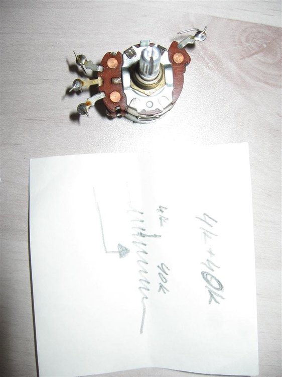

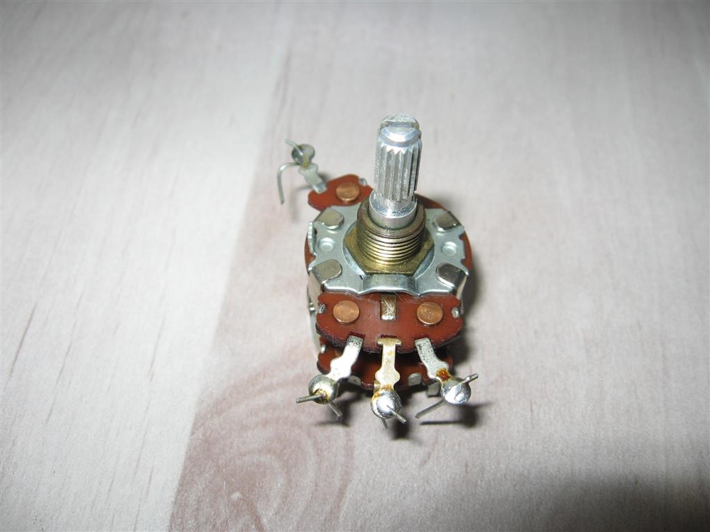

מדובר בפוטנציומטר כפול (Dual) שחולץ מפרה-אמפליפייר של מרנץ משנת 74. ב Service Manual בכלל רשום שהוא 50K בעוד בבדיקה זה מה שנמצא. מדובר בפוטנציומטר המקורי והתואם למק"ט המופיע בספרות.
לא מצאתי כזה בבלצר, אלקטרוניקה הר ציון ואבן אלקטרוניקה, דווקא סימן טוב היה סגור.
מה עושים? כמובן שאין לי שום בעייה עם אי-ביי, אבל מאיפה? :|

ההתנגדות שמדדת על רגלי הפוטנציומטר היא תקינה ומתאימה למידע שמצאת באינטרנט.
הטולרנס של פוטנציומטרים פשוטים היא +/-20 אחוז ככה שהכול בסדר.

אני מציע שתחילה תאפיין את הפוטנציומטר בכדי שנוכל לעזור לך למצוא אחד דומה.
1. קוטר הציר שעליו מתלבש הכפתור ואורך הציר ותצורת הציר קרי ציר חלק/משונן או ציר עם חיתוך בצורת D (האם תוכל להסתדר עם כול צורת ציר ולהתאים כפתור מתאים).
2. האם חשוב לך שהרגלים של הפונציומטר יתאימו להלחמת חוטים או למעגל מודפס או שזה לא משנה לך.
האם הפוטנציומטר הוא לינארי או לוגריתמי ?
איזה כייף לי :)

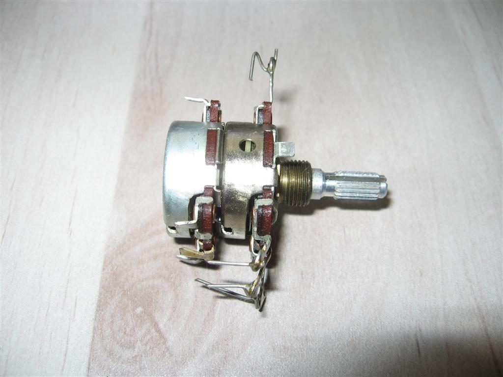

אני מאמין שניתן יהיה להתאים הכל, נעשה שיפצורים לכפתור הקיים, הוא גדול וחלול. גם לא איכפת לי ממיקום הרגליים, את הכל ניתן לשפצר. מה שכן, אורך גוף הפוטנציומטר, כלומר בסיס ועד תחילת ההברגה צריך להיות עד 2.1-2.2 ס"מ, לא יותר. האורך הכולל היום (בסיס עד קצה הציר) הוא 4.7 ס"מ.
השאלה אם הוא לינארי או לוגריתמי זו השאלה היחידה ללא מענה. איך ניתן לבדוק?

ככל הנראה הציר שלו שבור, יש בו חופש, הוא לא מסובב את שניהם ביחד.
הבנתי. תעשה חיפוש בחנויות אלקטרוניקה. מבחינת המבנה הוא דיי דומה לפוטנציומטרים כפולים דיי נפוצים. אני מניח שמשהו דומה תמצא בקלות יחסית.
תנסה לפרק אותו. הכיסוי האחורי בדרך-כלל מוחזק ע"י 4 לשוניות פח.
אם פס ההתנגדות לא שרוף, לא צריכה להיות בעיה לתקן את המכניקה.
