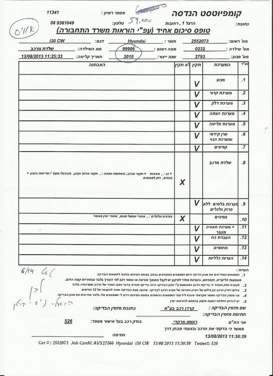

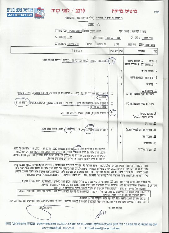

שלום
יש פה 2 בדיקות רכב אחד של אוויס ואחד מטעמי (במונדיאל ב"ש בזכות המלצות הפורום, מקום טוב).
זה 2010 100 אלף ק"מ והמחיר הוא 59000. הרכב טופל היטב במוסך מרכזי הילוך שישי ברעננה והיה אצל מישהו מחברת nice ברעננה( הייטק).
מצ"ב שתי הבדיקות.
מה דעתכם לקחת?
אודה מאוד לעזרתכם..

בדיקות ממש לא מתואמות הייתי אומר...בכל מקרה עושה רושם שהרכב די "שחוט".
עקבתי גם בשרשור הקודם שלך ואני רואה שעד עכשיו כל רכב שמציעים לך יותר מוזנח מקודמו. אני מבין שהדגם הנ''ל מאוד מתאים לך אבל התקציב לא מאפשר למצוא אחת שמורה.
ההצעה שלי היא כזו: תשכח מהיונדאי I30CW ותחפש קיה סיד סטיישן,אתה תצליח למצוא רכב במצב טוב יותר עבור אותו הסכום של היונדאי,אין לך מה להפסיד כי מדובר על שני רכבים זהים.
נ.ב באוטוסנטר יש אחת שעושה רושם טוב.
שברולט אופטרה 07 > קיה פורטה 10 > קיה פורטה 11 > ניסאן סנטרה 17 > קיה ריו 18 > סיאט איביזה 12 > סיאט ארונה 21
הרכב ״לא יפה״ בשפת הסוחרים. יותר מידי פגיעות ותיקונים. לא שום קריטי (חוץ מעניין האקסטרה שמן במנוע, אבל יכול להיות שזה בגלל רשלנות של המוסך שמילא יותר מידי שמי), ובמחיר יותר נמוך זאת קניה סבירה.
וואו חברים אני ממש מופתע.
הייתי בטוח שכל מה שרשום בבדיקה שעשיתי לו זה בקטנה +-.
1. הפגיעות בתחתית זה שריטות וזהו. אני אמרתי לו לרשום את זה הבוחן אמר שזה כלום.
2. צלחות שחוקות- הליסינג מתקן את זה לפני המסירה אלי.
3.לחיצות בגג- משהו זניח בעליל.
4. תיקוני כנף- לפי דברי הבוחן שום חלק לא הוחלף ברכב והכול מקורי ללא תאונות. כמובן שנגיעות קלות בפלסטיק תוקנו.
5. אורות -הליסינג יתקן.
מה דעתכם?
תאמת אני ממש בשוק.. הייתי בטוח שדווקא זה רכב בסדר.
שמעו, לחפש רכב זה חתיכת מבצע!!
בעניין הקיה סיד, אישתי הנהג העיקרי ברכב והיא עשתה נסיעת מבחן ביונדאי והתלהבה.. ככה שזה סגור. תודה בכל אופן
אם הבוחן הסביר לך הכל וזה זניח אז לך על זה,אבל תדאג שהכל יסודר עד הפרט האחרון!

אין פה משהו משמעותי, לדעתי זה מכות 'ליסינגיות' טיפוסיות.
תראה רצינות מול נציג המכירות ונסה להוריד עוד אלף - אלפיים, כיוון שביד הבאה יהיה קצת קשה למכור.

אני קונה מחר את האוטו הזה לאחר שחזר מתיקון כל הליקויים שהיו בבדיקה.

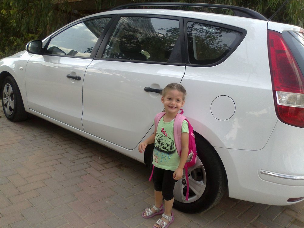

לבקשתך.
רואים את ההתרגשות על פני הבת שלי..
בהזדמנות זאת שוב אודה לכם על ייעוץ חשוב שעזר לי בבחירה נכונה וחשובה.
חג שמח לכם לכל בית ישראל
תתחדש ותהנה!! אחלה של רכישה לכבוד החג!! :-D
