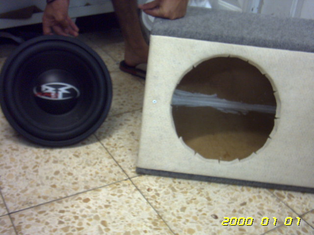

טובאז הלכת לנגר הזמנתי את 6 החתיכות שאני צריך (אני יקח את זה מחר) MDF עובי 18 מ"מ והוא לקח לי אל זה 150 ש"ח מה אתם אומרים?
מחר אני גם יקנה לבד לתיבה מבחוץ איך לחשב איזה כמות אני צריך וכמה זה אמור לעלות?

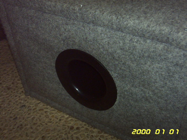

את הפורט גם קניתי ב-12 שקל סתכלו ותגידו לי אם זה טוב אם לא אני יחליף:
אה ודרך אגב יש פה מישהו מבאר-שבע?
לא הראת לנו את הפורט, זה הטרמינל
והוא נראה לא רע, בסך הכל זה מה שקובע :)
בכל אופן, מחיר סביר בהחלט על הפלטות.
לגבי הציפוי, לא היתי ממליץ על לבד, זה חומר יחסית עדין.
(תלוי גם מה הרמה שלו, וגם יחסית יקר סתם)

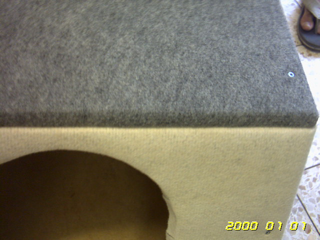

לפי דעתי , הגימור הכי יפה, זאת דרך העבודה שאני עשיתי
כל פלטה צופתה בנפרד, יש לחשב את העובי המסתכם לפני החיתוכים. (אני לא לקחתי מפני שלא היה בתיכנון, אז היתי צריך לשייף את הקצוות עם דיסק.. עבודה של איזה 10 דקות .. (מפני שמדובר רק בהוספת נפח לדופן, צריך רק לקצץ, ולא להוסיף, מה שדיי אקל על העיניין)
או שיש לך את האופציה הידועה, לכסות כל מרובע בנפרד.
זאת אומרת.... ליצור את המרובע שלך. (לחבר את הדפנות.)
לאחר מכן, את הדופן התחתונה, ואת הדפנות המקבילות, להשים עם חתיכת שטיח אחת.
ואת הדפנות שנשארו, מהכיוון הנגדי, להשים עם חתיכת בד אחרת, ככה כל החיבורים מגיעים לתחתית של הסאב
ולא רואים חיבורי סיכות,
אני אישית אוהב את חיבורי הסיכות משום שיכולים לשמש בשביל מתיחת והידוק השטיח לתיבה,
והינם ללא בלאי, (לדבקים למיניהם, יש בלאי גבוה כשמדובר בשמש, ובלאי ממושך של זמן, ויוצרים עיוותים לרוב לשטיח עצמו, וכמובן שאינם יכולים להשאיר את השטיח מתוח בזמן ההתייבשות..,)

אם אתה רוצה גימור כמו שאני יצרתי , כן.
אם אתה רוצה עבודה יותר קלה, תחבר את הדפנות, ותעשה כל "קוביה" בנפרד..
דרך אגב, התיבה של הרוקפורד בתמונה, היא של וולוו, הריפוד של הוולוו בתוך הבאגז הוא אפור.
בדיוק כמו הגימור של השטיח, והצבע של הוולוו, לבן.
התיבה מותאמת בול לצבעים של האוטו וזה יצא פשוט מדהים.
זאת רק דוגמא למשחקי צבע שאפשריים בתצורה שאני הכנתי, מה שאי אפשר לעשות בצורה "טובה" כשמלבישים את הגימור לאכן חיבורי דפנות..

אז מה אתה אומר קודם לשים בד ורק אחר כך להרכיב?
אם אפשר להתערב מהצד :wink: , לפי דעתי תרפד פלטה פלטה ואז תרכיב, כמו אצל מיקמיק ואני מאמין כמו אצל רובנו, עכשיו לפי דעתי בנושא של הריפוד עדיף רובה סיכות...
