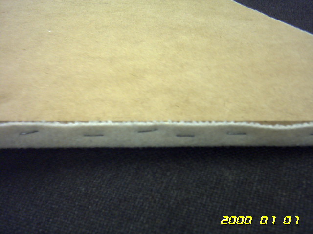

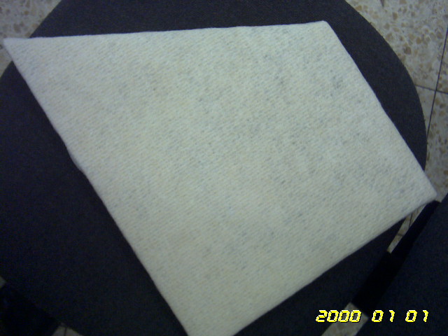

רצוי אקדח סיכות,מטעמי עבודה נוחים יותר.
שימור בברגים הוא בעייתי, משום שהינך מקבע את המתיחה של השטיח, על הדופן עצמה של הMDF.
וכפי שאנו יודעים, הוא עשוי משכבות , משמע, הוא יפתח לך כמו פיתה חמה.....
למצוא אקדח סיכות זה לא סרט, לכל מורה יש ;)
אבל אם זה באמת בעייתי, היתי ממליץ לך לחפש מסמרים, הכי דקים שיש, אני מדבר על עובי של מילימטר ומטה.
עם ראשים, לא גדולים במיוחד.
או אפילו סיכות-נעצים. זה גם יכול לעשות את העבודה בצורה אפקטיבית יותר, ללא פגיעה ממשית בדופן של הMDF.

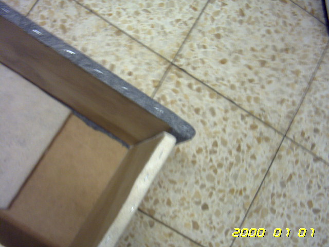

תחבר כל דופן בנפרד, תצפה אותה עד הקנטים של החיבורים. דוגמא :
לאחר מכן, תחבר כל דופן, עם ברגים. (כמובן לשקלל מראש, את העובי של החומר הנוסף לכל דופן של פלטה, ולהוריד אותו ממנה, (מדובר ב3-4 מילימטר, מכל נקודה.)
לאחר מיכן. חיבור כל דופן לפני הציפוי שלה, לראות שזה ניכנס כמו שצריך, ולראות שאין קצוות של חומר שבולטות לתוך פנים התיבה.
החישובת של פנים התיבה - לא ליצור מצב שהשטיח יכול לגרום לבריחת אויר, ותוכל לצפות את כל העובי שלו- עם סיליקון, אטימה מוחלטת.
קח כמה תמונות שיעזרו להמחשה של הבנייה:

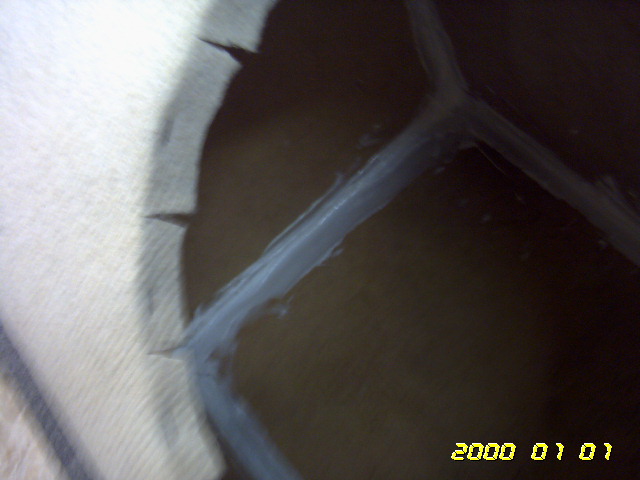

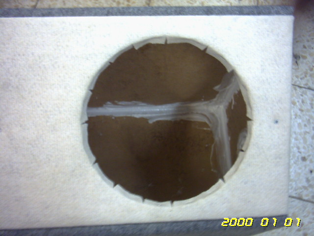

עוד קצת להמחיש לך את הסיליקון, שמצפה את כל ה"קצוות" של השטיח, שאם אינן מצופות כהלכה, יגרמו לבריחת אויר מאוד רצינית.
(עשיתי ניסוי הרצתי את הסאב ללא איטום, כדי לחוש את ההבדל, היתה בריחת אויר מכל דופן ודופן בצורה דראסטית, (תיבה אטומה)

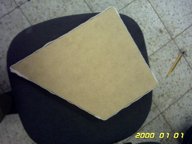

טוב קניתי והתחלתי ליבנות העץ כמו שאמרתי 150 כולל החיתוכים,וקניתי לבד וגריל הלבד עלה 20 שקל למטר רבוע(לקחתי 2) וגריל 15 הוא נתן לי הכול ב50
הינה כמה תמונות(אני באתחלה) רק תגידו לי אם העץ באיכות טובה?
תמונות נוספות יגיעו שאני יהיה בשלבי סיום.
ושאלה אחרונה אני אפשר לשים תסילקון מיד אחרי שאני גומר לבנות את התיבה או שצריך לחכות עד שהדבק נגרים יתיבש?
אנחנו רחוקים מלהיות מומחי MDF, אז דרך תמונה לא ברורה באינטרנט, כמובן שלא נוכל לתת חוות דעת על הדחיסה הסופית של החומר ;)
