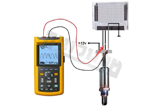

לעניין חיישן חמצן, חיישן חמצן הינו מרכיב חשוב ומשמש אף כפרמטר לאבחון (לאישור) בעיית תערובת עשירה או ענייה במערכת הדלק של הרכב וזאת עוד לפני שמתחברים למכשיר 4 גזים.
יש לו תצורת גרף במצב תקין (וגם במצבים קיצוניים לא תקינים, גם במצבים ,עצלים, )
ניתן לבדוק בקלות עם סקופ מעבדה או אף מכשירים אחרים זריזים.
אם זהו חיישן 4 חוטים שיש לו גוף חימום, יש לבדוק שמגיע מתח מלא לגוף החימום. זוהי בדיקה קריטית.
גרף תקין בין גבולות קיצונים ששואפים לתנועה של 12 פעימות ב 10 שניות ובתנועות שוות יחסית זו לזו, הפעימות ינועו בין קצוות המתחים 0.1 וולט ול 0.9 וולט
