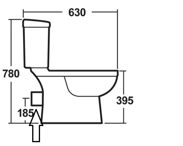

זה אמור להיות מותקן על הצינור המסומן בחץ.
זה שסתום נשם פרטי חד-כיווני, זהו בעצם חתיכת צינור שמתחבר בטור לצינור הכניסה, בעל חריר לאוויר החופשי שעליו מותקן שסתום חד-כיווני.
מתאים לאנשים בעלי יציאות עם קוטר קטן עד בינוני-קטן.

למרות שאתה לא רציני, אענה ברצינות: שסתום אלחוזר לא יכול לעזור פה כיוון שהאסלה מתרוקנת מואקום בצנרת - וכיוון הזרימה היא ככיוונו של האלחוזר.
זה שסתום נשם פרטי חד-כיווני, זהו בעצם חתיכת צינור שמתחבר בטור לצינור הכניסה אבל זה צינור יציאה -דרכו יוצאים המים ושאר מרעין ובישין ,ולא נכנסים , בעל חריר לאוויר החופשי שעליו מותקן שסתום חד-כיווני.
תגובתי באדום .
בברכה
מוטי
הבעייה היא וואקום בצנרת ששואב את המים מהאסלה.
החריר הזה מאפשר מעבר של אוויר מבחוץ לתוך צינור הביוב הראשי מה שמונע את שאיבת המים.
השסתום על החריר נועד למנוע את המפגש החוזר שלך עם הארוחה שכרגע הורדת.
* ב"צינור הכניסה" התכוונתי מהצד של צינור הביוב הראשי.
לפי התיאור שלך לא מדובר בעצם על שסתום אל-חוזר לצינור הראשי אלא על אביזר שמהותו להוות נשם כדי לשמור על לחץ אטמוספרי בצינור. הנשם עצמו בנוי משסתום אל חוזר שתפקידו להעביר אוויר בכיוון אחד. העניין הוא שזה צריך להיות שסתום שמסוגל להעביר ספיקת אוויר דיי גבוהה.
