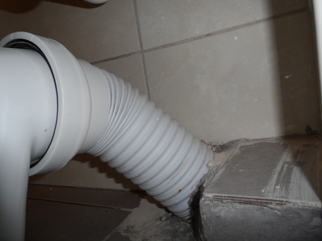

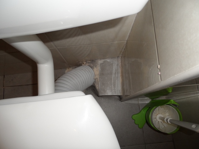

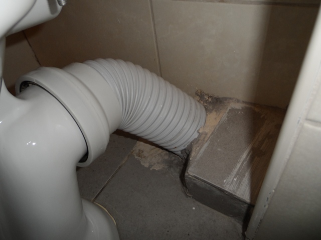

עדכון בנושא , היה היום אינסטלטור מטעם וועד הבית , ראה את השירותים אצלי בבית , פתח את קופסת ביקורת ברצפה בשירותים , הראה לי שאין שם מים עומדים - אמר שעשו שיפוץ במקלחת לפני 10 שנים לערך - לא התקינו קופסת ביקורת "מתאימה" , האם תמיד צריכים להיות מים בתוך הקופסת ביקורת ? .
בקשר לניקוי הנשם -הוא אמר שמחר מקסימום מחרתיים הוא ינקה את זה ואז אני יעדכן בנושא .
למה המים שצריכים להיות בתוך הקופסת ביקורת משמשים ? .
תודה מראש .
