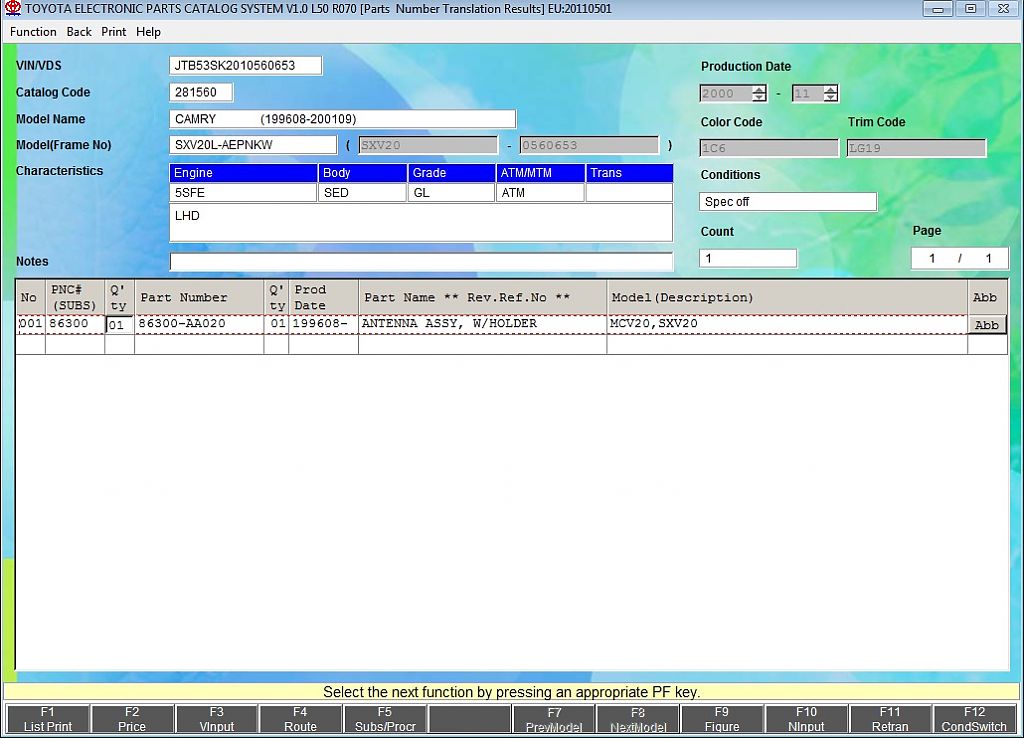

המק"ט הרלוונטי עבורך מופיע בתמונה שצירפתי, איפה שרשום part number.
מצאתי את האנטנה באתר שאני מזמין ממנו חלקים, המחיר עומד על 145$ לפני משלוח לחלק מקורי וחדש, והוא אחד מהאתרים הזולים שאני מכיר.
צור קשר עם מפרסם המודעה שמצאת, זה אכן המק"ט שאתה צריך. אם החלק מקורי, חדש והוא מוכן לשלוח לארץ זה עשית עסקה טובה, אם לא צור איתי קשר בה"פ (אתה יכול, למנהלים אפשר לשלוח) ואפנה אותך לפרטים ולמקום ממנו אני נוהג להזמין.
