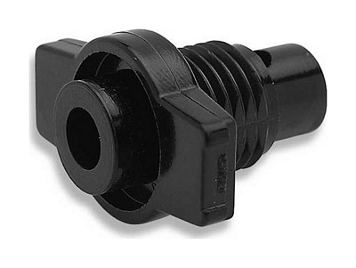

  1. לכל בעלי אוואו אשמח אם תעזרו.
  2. בדקתי ברכב ולא ראיתי שום פתח ניקוז או פקק ריקון.
  3. יש רק חיבורים של הזרנוקים, עליון ותחתון וכניסה של מיכל עיבוי שהוא גם למילוי.
  4. האם כדאי לרוקן דרך ניתוק הצינור התחתון?
  5. בנוסף רציתי לדעת, האם מסנן שמן ממוקם מתחת לסעפת פלטה ומסנן דלק בחלקו האחורי של הרכב ?
  6. תודה.
בורג ריקון של נוזל הקירור צריך להיות בצד ימין או שמאל של הרדיאטור בחלק התחתון אבל בצד.
חפש פקק דומה לזה שבתמונה בצבע שחור או לבן.

אם הרכב שמור ומטופל במים איכותיים הוא לא צריך לשטוף עם מי ברז את המערכת, אצלך באוויאו בחלק התחתון של הרדיאטור ישנו פקק הריקון.
הוא מצד הנוסע למטה, ממליץ להיות מאוד עדין אתו אחרת צריך להחליף רדיאטור.

החלפתי נוזל קירור, הפקק של הרדיאטור מצד שמאל למטה.
מילאתי גלון וחיכיתי, המאוורר לא פעל האים צריך לבצע בדגם הזה ניקוז אוויר?
תודה.
