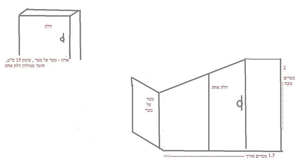

ביקשתי ממסגר לבצע עבורי עבודת מסגרות קטנה עם שני חלקים:
1-ארון שגודלו מטר על מטר.
2-סגירת חדר מדרגות על מנת להופכו למחסן.
החומרים הנדרשים לפי החישוב שלי : 16 מטר אורך פרופיל, 5 מטר כיסוי פח.
כל החומרים מגולוונים.
לטענתו, החומר עולה לו 1750 שח. על העבודה הוא רוצה 750 נוספים.
עם העבודה אני יכול לחיות, אבל הגיוני שעלות החומרים 1750 שח ??
הנה ציור של העבודה
מה דעתכם ? הגיוני ?
תודה

על פניו לא נשמע חריג. ברזל מסחרי לא ממש זול היום אבל את המחיר המדויק אני לא יודע. הכי פשוט שתרים טלפון למחסן ברזל ותשאל. אולי אתה לא מודע לזה אבל פרופילים מגיעים באורכים של 6 מטר. אם אתה צריך לפחות ההפרש נזרק. כנ"ל לגבי לוחות פח שלמים.
קודם כל השרטוט לא מובן.
המחיר נשמע יקר מאוד, לך לקבל הצעת מחיר ממישהו שעושה משקופים עוורים.
לבסוף אם הייתי צריך משהו כזה הייתי מחפש משומש דומה ועושה לו חידוש.
אתה רוצה את הכל מגולבן. זה נשמע בהחלט סביר. בעינין העבודה - לדעתי הוא מבקש מעט או שהוא עובד ב"שחור". אני מניח שהמחיר הזה אינו כולל הובלה והרכבה.
איזה פרופילים ואיזה עובי פח?
מחיר של כ 8-9 ש"ח לקילו זה סביר מאוד ועל זה עוד יש פחת לא קטן.
אני לא יודע באיזה פרופילים הוא ישתמש.
אבל ביצעתי בדיקה במספר מחסני מתכת :
6 מטר של ברזל זוית L מגולוון - 40*40*4 (הכוונה שכל צלע היא 40 ממ, והעובי 4) - עולה 100 שח. ולכן - 24 מטר יעלו 400 שח כולל מעמ.
פח מגולוון בעובי 3 ממ עולה 112 שח למטר - הלכתי על 6 מטר בשביל להיות בצד הבטוח - 672 שח
מה נשאר : צירים ? ברגים ? - הכל לא מגיע ל-1200 שח. בטח לא 1750
השרטוט מובן מאוד. זו פרישה (מלשון מפרש) של המחיצה.
איפה תמצא משומש שמתאים בדיוק לחלל שמתחת למדרגות שלו ?
לגבי קנה המידה של השרטוט - יש בו בעיה. אם האורך הכולל הוא 150, בפועל זה יראה בפרופורציות אחרות.
הגובה 200 אמור להיות יותר ארוך מהאורך, ואם הדלת 80 סמ, אז משני צידיה ישאר סהכ סהכ 70 משני הצדדים ביחד.
כולה עבודה של 2500 שח, לא תיתן לו להרוויח גם ?
יעבוד על זה יומיים שלושה, מגיע לו.
מה לגבי גמר ? נשאר מגולוון ? או מעל יסוד וגמר ?
אם נשאר מגולוון יחליד בחיתוכים / ריתוכי המסגרת והקונסטרוקציה וריתוכי הצירים.

תיקוני הגלוון בריתוכים זה שטויות אבל להשאיר מבנה כזה ללא חיזוקים באמצע עם פח 3 מ"מ זה ירעד ויהיה עדין מידי.
המחיר סביר מאוד.
רזמל
קנה המידה דפוק, לכן רשמתי את המידות.
נכון, הסכום עצמו קטן, 2500 זה כלום, אבל עדיין, קשה לי לחיות עם העובדה שלוקחים ממני יותר כסף, אם זו עבודה של 2000 שח, למה לשלם 2500 ?
הוא יעבוד על זה פחות מחצי יום. הוא כבר אמר לי.
ואין גמר, הוא לא מורח יסוד וצבע, משאיר את זה ככה, אני אעשה יסוד וצבע. גם מדפים אתקין לבד לאחר מכן.

אם בחירת החומרים שלך נכונה אז הוא לקח גם רווח על החומר. לא שזה חריג כי הוא צריך ללכת לשם, לבזבז זמן, לסחוב את החומר ולהוביל אותו אלייך. הובלת של מוטות 6 מטר זה לא הולך על רכב פרטי. אם אתה חותך במקום זה עוד כסף + צריך לתכנן מראש בצורה מדויקת. כל זה עולה כסף.
אם אתה ממש רוצה סכם איתו שאתה משלם לו רק על העבודה, הוא יתן לך רשימת ציוד ואתה תקנה את החומר. סביר להניח שאחרי שתצטרך להתלכלך ולשבור את הראש איך מובילים מוטות של 6 מטר אתה תתחרט... אלא אם יש לך משאית.
אם אתה בכלל רוצה לחסוך תעשה לבד. מדובר בעבודה דיי פשוטה.
לדעתי הוא פשוט שיחק קצת עם המחירים של העבודה על חשבון החומר, אולי כדי לתת לך הרגשה טובה יותר כי המחיר על העבודה דיי נמוך. במיוחד שהכל מגולוון. לרתך מגולוון זה מקשה וגם מאד מאד לא בריא לנשימה (לא שאוזון בריא).
לא תתן איזה חמשה שה מדפים במחסן ?
כולה 2500? (לפני כשעה נפתח שרשור על טיפים להתמקחות על קניות ושירותים) אף אחד לא אמר שלא מגיע לו. הלקוח דואג לאינטרס שלו-המחיר הכי זול!(וכמובן עבודה איכותית)
אף אחד לא ישלח משאית בשביל 4 מוטות ו2 פלטות. ואם כן הייתי פוסל אותו ומחפש מישהו אחר.
כל בעל מקצוע לוקח מידות מדוייקות משלם מקסימום 5 שקל לחיתוך ושלום על ישראל. לכן האורך המקסימלי הוא 2 מטר לפי השרטוט, מתאים יופי על גגון פרייבט או בטנדר.

קודם כל משאית חלוקה של מחסן ברזל יכולה להביא לך גם פרופיל אחד. כל עוד זה מתואם, בזמן שלהם ובתשלום כשצריך.
עוד משהו שרציתי לכתוב ושכחתי מקודם- פח ברזל 3 מ״מ זה הרבה מאד לברזל. אם כל המטרה לסגור את המקום אין סיבה לקחת יותר מ-1 מ״מ ואם קצת חיזוק אפילו 0.8
3 מ״מ סתם יקר וכבד.
