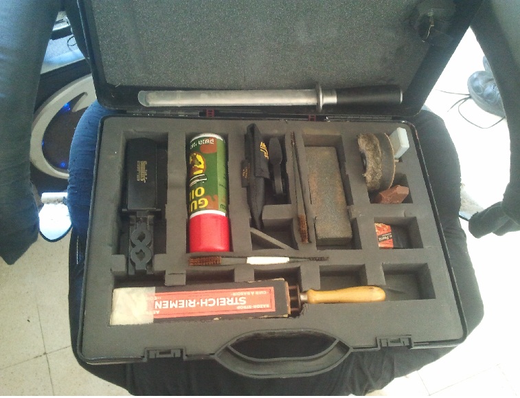

קצת על תחזוקה:
את הלדרמן שלי, אני מנקה ומשמן אחת לחודשיים בערך, מתוך המוטו שלי: "שמור על הכלים שלך, והם ישמרו עליך".
כלים ומצרכים דרושים:
1) אלכוהול מרוכז 95%. אם אין אז גם רפואי (75%) יעשה את העבודה.
2) קיסמי אזניים.
3) מברשת שיניים או מברשת דומה.
4) שמן רובים.
5) במקרים מסויימים, WD40.
בתמונות המצורפות תוכלו לראות את ערכת הטיפול הכללית שלי (לכל האוסף), איפה לנקות, ואיך אלכוהול מוריד ג'ינג'ים של חלודה בשניות...

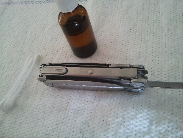

הערה: את הניקוי אני עושה בד"כ רק עם האלכוהול. אם יש צורך גם בשימון (אני משמן אחת לשנה בערך), אז אני עובר גם עם המברשת ושמן (אחרי הניקוי) על כל החלקים.
הטיפול:

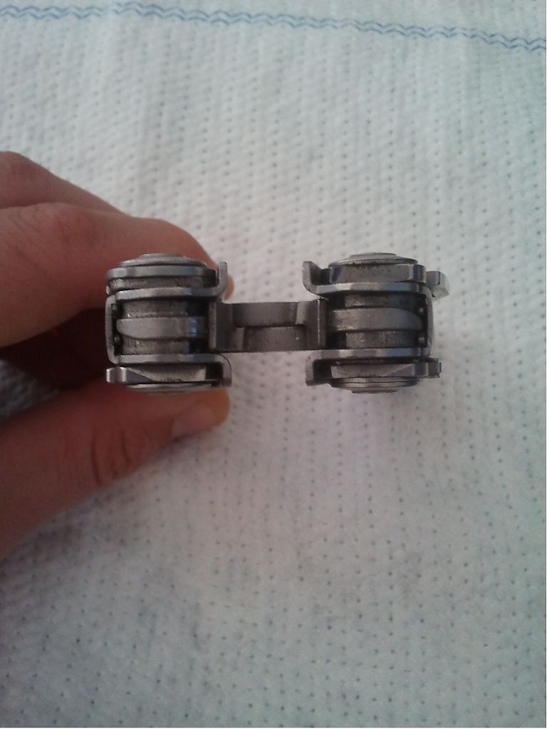

הדבר הראשון שאני מנקה הוא הקיפולים, כי הוא הכי נגיש. אני גם מנקה את החלק האחורי של הלהבים (מה שנתפס בנעילה שלהם). יש לפתוח ולסגור פעם - פעמיים, כדי שליכלוך שנתפס בחלקים הלא נגישים ייצא החוצה ויהיה נגיש לניקוי.

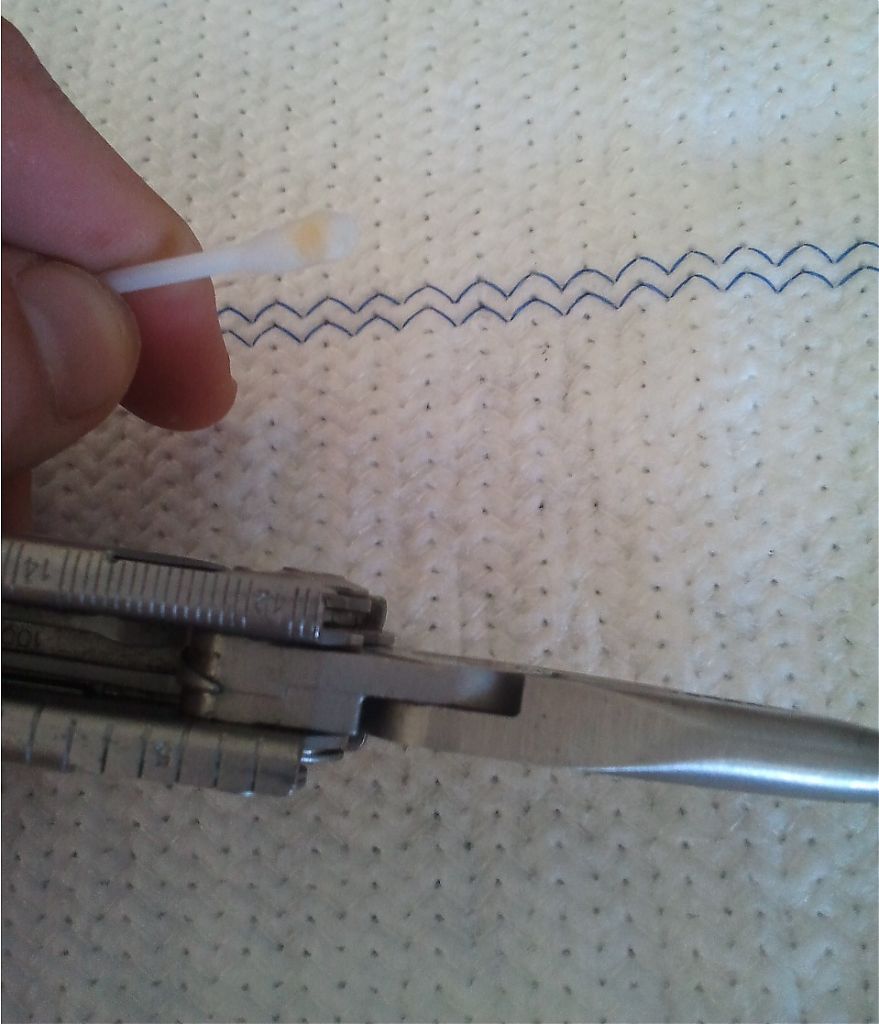

יש מקומות שבהם קיסם אזניים הוא עבה מדיי בשביל לנקות.
סליחה, אבל בשביל מה יש לכם פלאייר ביד?...:lol: קצת לחץ פיזי מתון על קצה הקיסם, ויש לכם קיסם דק ושטוח שנכנס לכל מקום באולר :-D

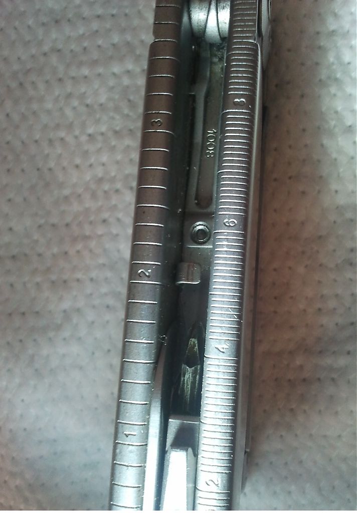

השלב הבא, הוא המסילות של הלהבים החיצוניים. שם כבר צריך קיסם דק.

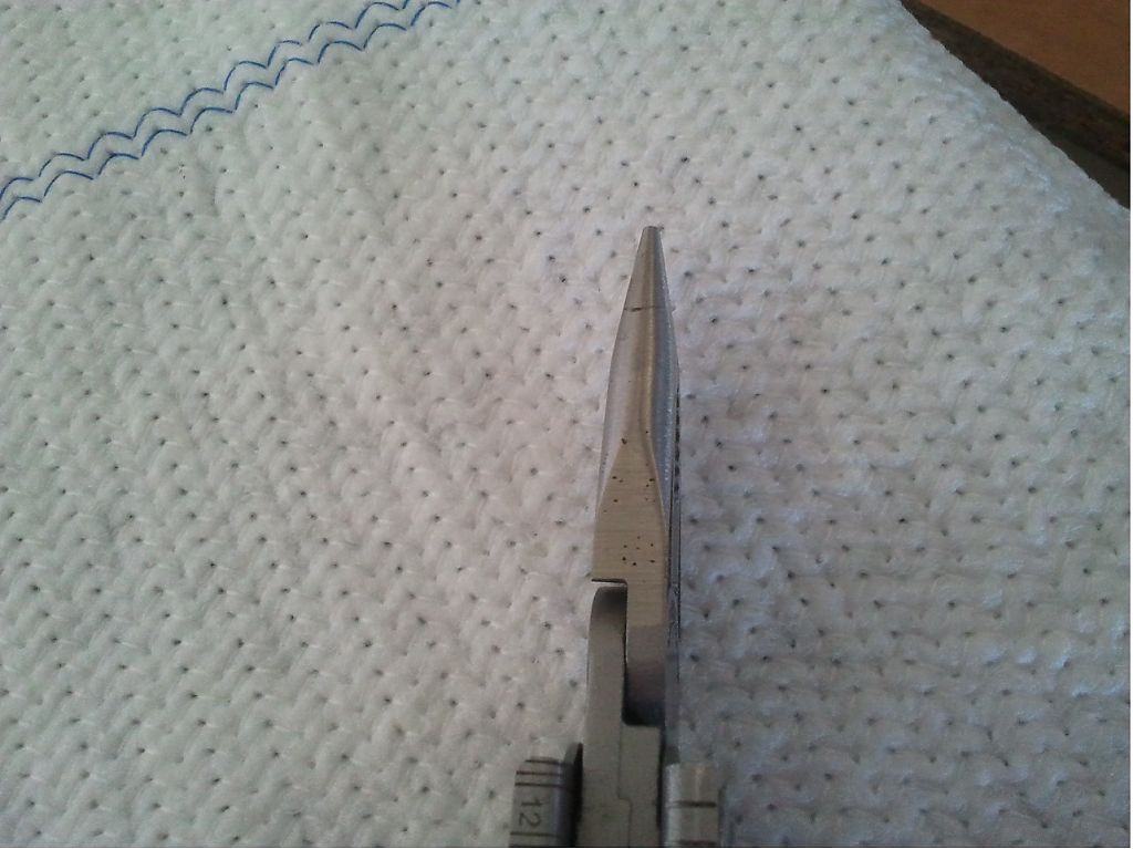

אחר כך מגיע תור החלקים הפנימיים של הידית. יש לפתוח כלי- כלי ולנקות. באותה הזדמנות, לבחון את הכלים עצמם, ולנקות גם אותם אם צריך ו\או אם רואים גינג'ים.

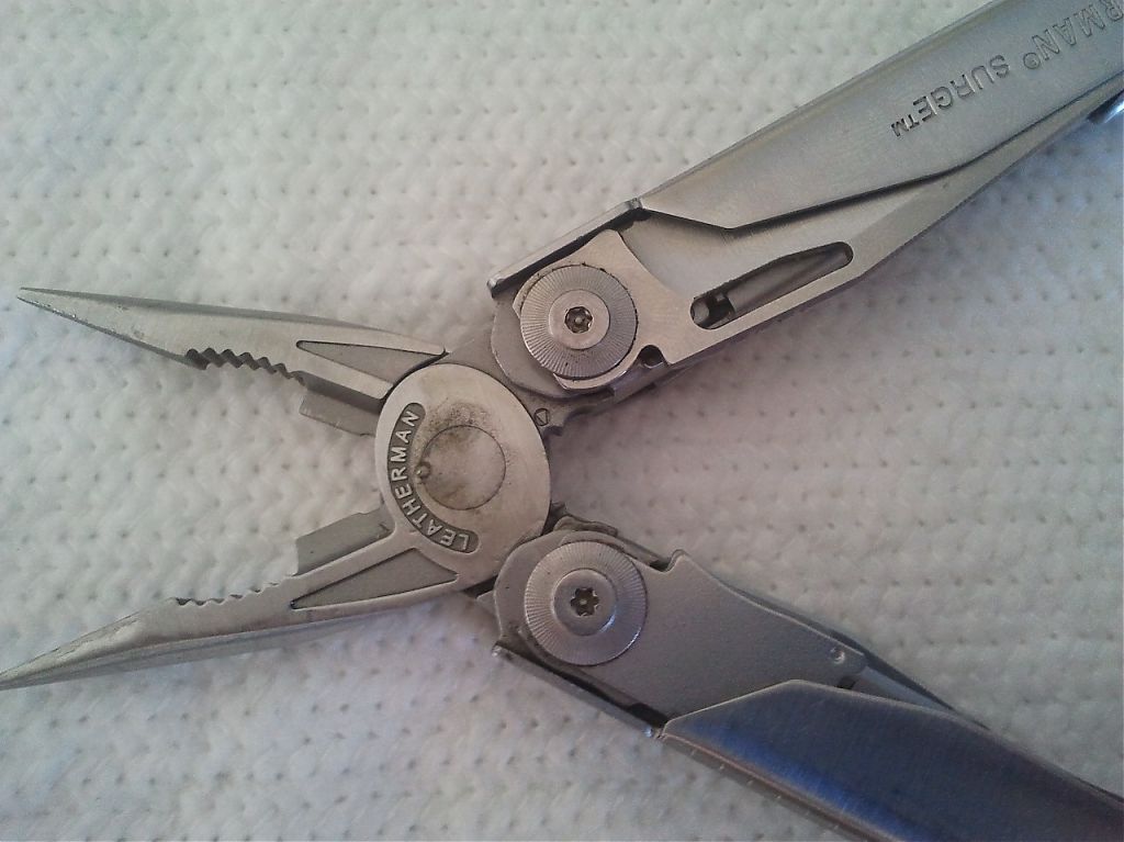

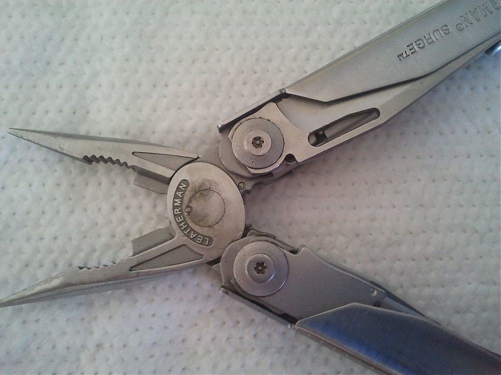

כמו שתוכלו לראות בתמונות, התחילו לי קצת ג'ינג'ים על הפלאייר. שיפשוף קל של 10 שניות עם קיסם טבול באלכוהול הוריד אותם יופי. כך שזה אפילו לא קשה...

אני משתמש בספריי חלודה רק לדבר אחד בלדרמן: על החיבור של לחיי הפלאייר (החלק העגול). אחרי ההתזה, אני פותח וסוגר את הפלאייר הרבה פעמים, ורואים בעיניים המון שחור יוצא ממנו. מנגב, חוזר על ההליך, עד שלא יוצא שחור. עובר לצד השני וחוזר על ההליך. חשוב לזכור: תרסיסים כמו WD40 ודומיו יוצרים חלודה בטווח הארוך אם לא מנגבים אותם היטב בסוף השימוש, לכן אני תמיד מקפיד לנגב היטב, ולשים שמן רובים איפה שהשתמשתי בתרסיס נגד חלודה. חוזר על הפעולות שצויינו קודם.

כלים שלא הוזכרו פה:
בקבוקון עבור האלכוהול, נקנה בבית מרקחת.
כלי ההשחזה שבערכה: משחיז תערים, משחזת V, אבן פשוטה גדולה, אבן פשוטה קטנה, משחזת גלגלים+מוט יהלום, משחזת משולבת V+ מוט קרמי+ אבן יהלום.
ערכת בופר למקדחה.
מוט השחזה (נקנה באיקיאה...) בינוני.
