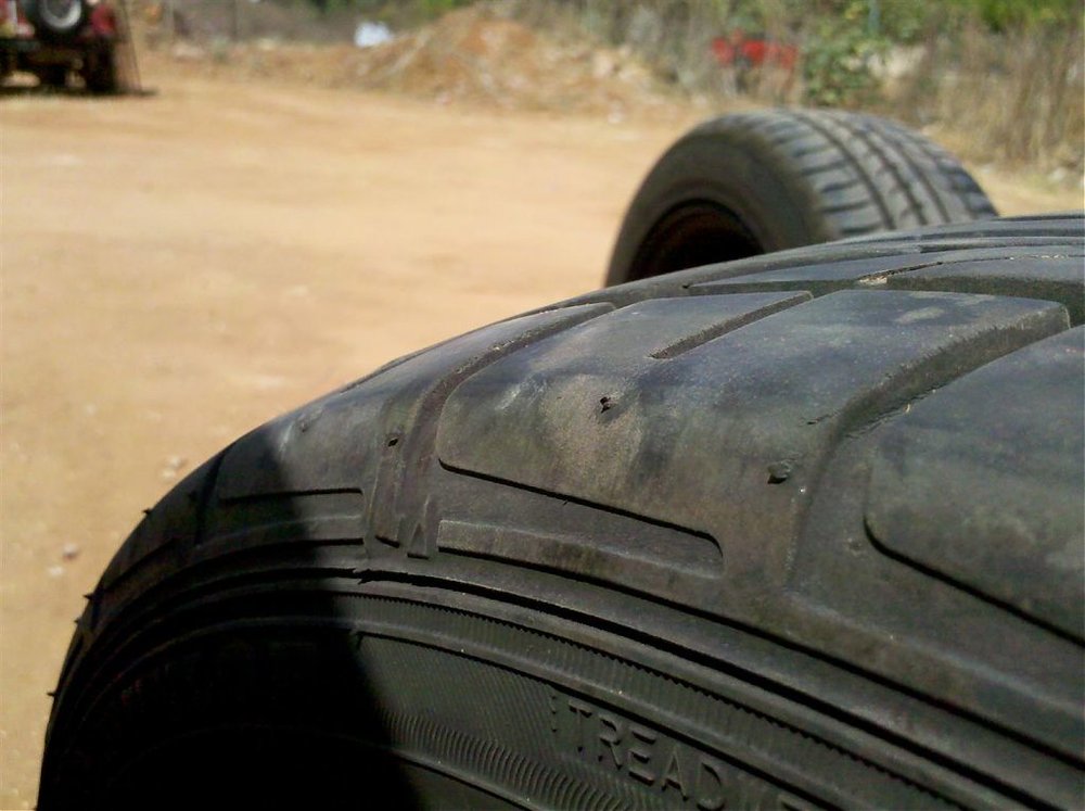

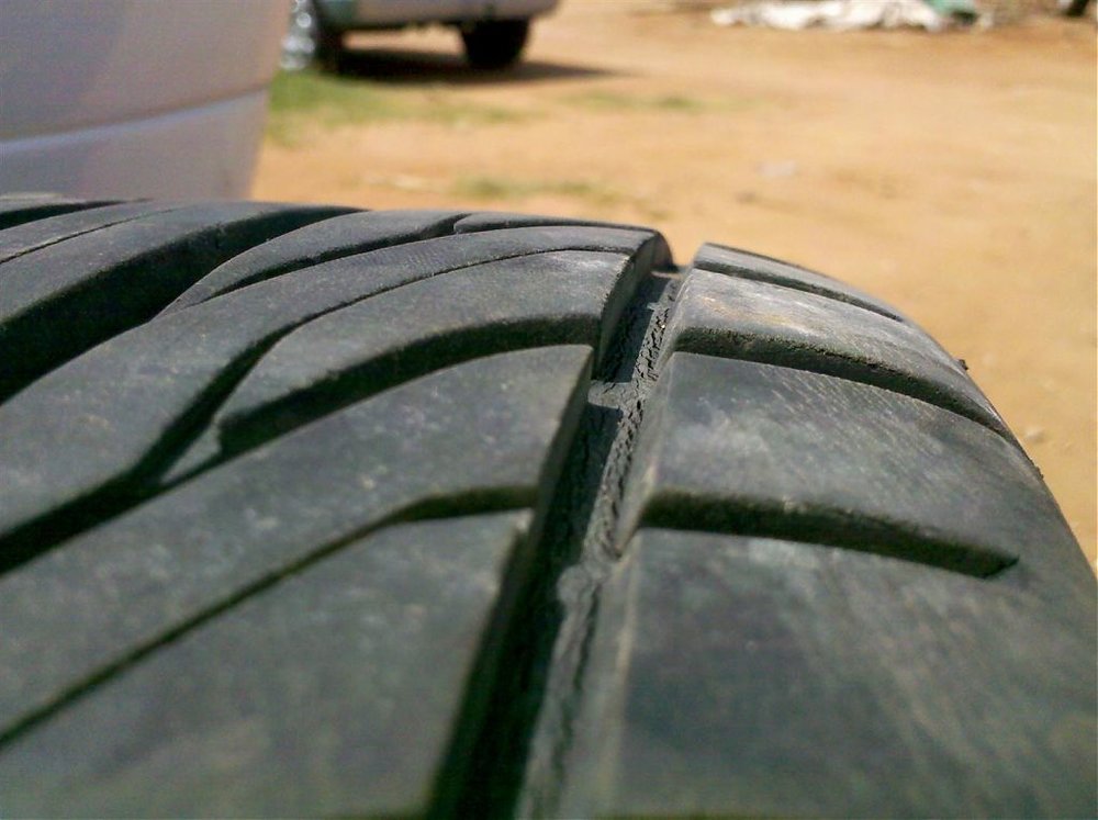

החלטתי להחליף 2 צמיגים ברכב (קסארה) ששימשו אותי נאמנה כבר 4.5 שנים (הצמיגים הישנים שדורשים החלפה הם ברידג'סטון MY01 שעברו איתי קרוב ל 80K ק"מ).
חיפשתי צמיגים נורמליים אך קיבלתי הצעות של 500 שח ומעלה לצמיג "מותג". בקטגוריה של הצמיגים הפחות מוכרים בארץ והפחות "ממותגים" (לא סיניים, אלא איטלקיים או קוריאנים) קיבלתי הצעות נמוכות יותר של בין 300 ל 400 לצמיג. המידה היא 195-55 R15.
לבסוף, לאחר ניסיון עם צמיגים זהים שיש לאחי בקסארה שלו - קניתי זוג צמיגים קוראני, לא מהפירמות הנפוצות (אך כן מצאתי הרבה מידע באינטרנט עליו). אצל אחי הם עושים עבודתם נאמנה (מכל הבחינות) והם שקטים ואוחזים יפה.
בקיצור, קניתי זוג צמיגים וכמו ילד טוב התקנתי אותם מאחור.
העברתי זוג צמיגים אחוריים בני 3 שנים ו-3 חודשים של DUNLOP מסדרה DZ101 -> לסרן הקדמי.
יצאתי מהפנצ'ריה וכבר ברגע הראשון שהאצתי מעל 50 קמ"ש הרגשתי מעין רעידה\ויברציה לא מוכרת מהחלק הקדמי של הרכב, משהו שמזכיר צמיגי שטח שמורכבים על רכב כביש ונוסעים בכביש.
לתומי חשבתי שעד כה, הרעש הכללי בנסיעה של הרכב מקורו בבידוד, אך הסתבר לי לגלות שמדובר בצמיגים רועשים וכנראה שמאחורה אנחנו פחות מרגישים בתופעה הזו.
לקחתי מרכבו של אחי זוג צמיגים (זהים לחלוטין לאלו החדשים שקניתי) ושמתי במקום ה DUNLOP ויצאתי לנסיעה. למרבה ה"הפתעה", הרעשים שהיו קודם מקדימה (בגלל ה DUNLOP-ים) נעלמו כליל, והרכב הפך למאוד מאוד שקט גם במהירויות שיוט.
הבונוס הנוסף לאחר החלפת ה DUNLOP-ים האלו היה גם שהרכב נהיה פחות רגיש לשיפוע ניקוז מים ימינה, והוא פשוט נוסע ישר כמו שצריך.
הסתכלתי היטב על הצמיגים וניסיתי למצוא איזשהו פגם שאולי ניתן לזהותו בעין.
לאחר בדיקה מדוקדקת, מצאתי שבצמיג אחד בלבד, ב"צד" אחד בלבד, קיימים הבדלים בגובה של ה"קוביות".
בצמיג השני, לא קיים כזה דבר וכל ה"קוביות" שעל הצמיגים באותו הגובה. גם ויזואלית וגם כאשר מעבירים יד על הצמיג, ניתן להרגיש זאת.
רוב היצרנים נותנים אחריות של 4 שנים על הצמיגים בכל מה שקשור לפגם יצור וכד'.
באופן כללי הצמיגים נראים "בריאים" אבל יש עליהם סימני יובש (עניין של בלאי טבעי, בכל זאת 3.3 שנים בארץ ישראל זה לא מעט).
אילולה הרעש, ממש לא הייתי חושב להחליף אותם כי למרות סימני היובש שנראים אומנם לא סימפטיים, הם באמת בסדר גמור (אני יודע שרישוי שנתי הוא לא ה-דבר שיאשר את זה, אבל הרכב עבר איתם טסט לפני כמה ימים).
האם "יש עם מי לדבר" בנושא הזה (אצל היבואן) או שהאחריות שהם נותנים שווה לתחת ?
איציק

חד וחלק הצמיגים עשו את שלהם.ב. צמיגים עם כיוון נסיעה אחד התסמינים שהם עשו את שלהם, זה הרעש כמו ווווווו....וו באוזניים.ג. אתה מתאר שימוש ארוך בהם+ תוסיף שחיקה מהצד,ניראה שיש סיבה לעשות גם פרונט, תוסיף את זה ששמתה אותם מקדימה,קרוב לאוזן וקיבלתה שוב את הרעש הנ״ל. עוד נקודה ששווה בדיקה אחרונה לפני אמירת ״קדיש״ היא שהתקינו אותם הפוך.שווה לבדוק.

בהחלט יכול להיות שהצמיגים קיבלו מדרג בגלל בולם חלש, יכול להיות שחוסר איזון בגלגלים מורגש יותר על הסרן הקדמי,
ולפי הסדקים הנראים בתמונה הימנית, אני חושב בדיוק כמו ג.מ. פורטל, שהצמיגים עשו את שלהם.
בתכנית של חיים הכט לא הרכיבו למזדה צמיגים יבשים בני 3 שנים+, אלא צמיגים חדשים.
בדקתי כמה פעמים, הצמיגים הותקנו בכיוון הראוי.
בצמיגים אין שחיקה בכתפיים\דופן\צד, הם היו תמיד מאחור ועברו חיים קלים מאוד. כמו שהם נראים בתמונה, ככה קיבלתי אותם שהם חדשים (למעט עניין היובש, כן ? :lol: )
בנוגע לבולמים, הם תקינים לגמרי (בדוק).

הצמיגים האלו "עוד חיים" ואם יש בהם פגם (מהתמונות קשה לראות) מין הראוי שבעל מקצוע מומחה יקבע זאת לאחר בחינה.
איציק, אתה מכיר פנצ'רמאכר אמין שאתה סומך עליו?
תיכנס אליו, תבקש להרים את הרכב על ג'ק ולסובב את הגלגלים הקדמיים אחד-אחד .
כל פנצ'רמאכר מקצועי, כאשר נוגע עם היד בגלגל שמסתובב, יכול להגיד, האם הגלגל קיבל צורה "ביצתית" בגלל בולם או לא.
אפשר לנסות לעשות איזון לשני הגלגלים הקדמיים, זה יכול להקטין את הרעידות.
