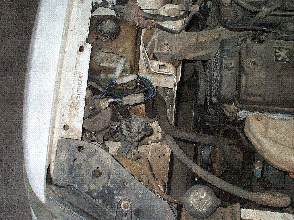

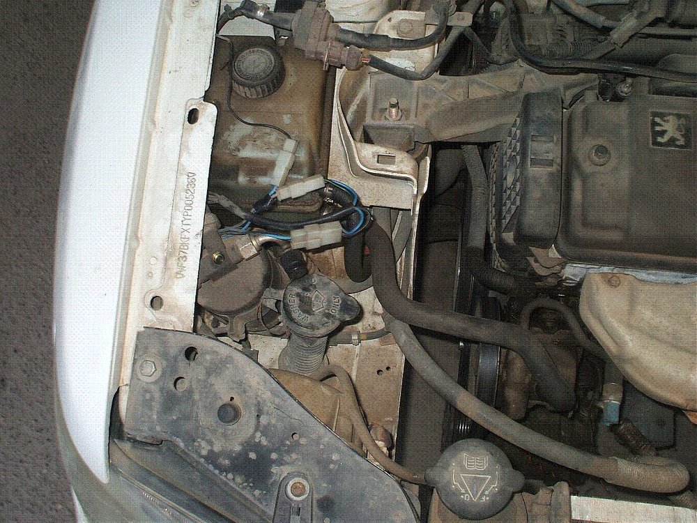

Buki החיבור הוא לא למדחס ישירות אלא למחברים
אני אנסה להעלות תמונה
החוטים הכחולים בצד שמאל
ברכב שלך מותקנת מ"ע מיזוג לא מקורית של "אלקס אוריגינל",עדיף לך לגשת למשהוא שמכיר את המערכת.
אז אפשר לחבר חשמל ישיר מהמצבר לחיבורים האלו?
או שזה יכול לדפוק משהו?
אסור לחבר חוטים סתם מבלי לדעת מה אתה מחבר,אתה יכול לגרום נזק שיעלה לך כסף בשל התיקון.
