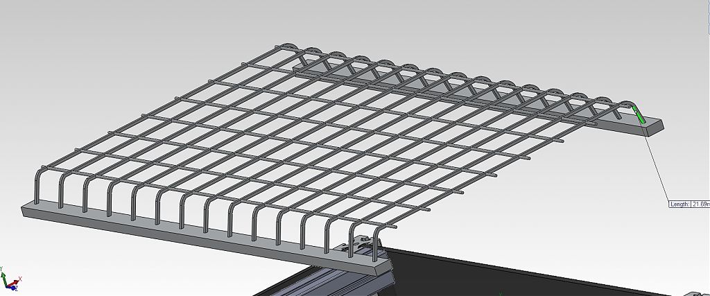

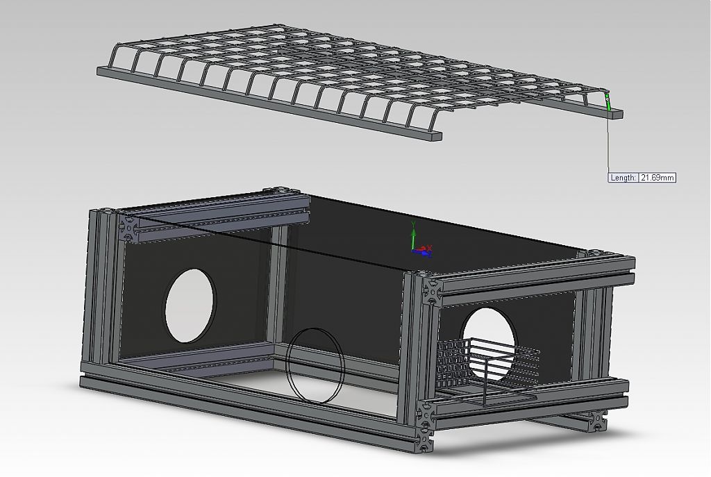

באשר לכלוב - רק המסגרת תיבנה מהפרופילים. השאר יהיה מורכב מדפנות העשויות מפוליסולפאן או פוליקרבונט (מצורפת תמונה של הכלוב כמו שהוא אמור להיראות פחות או יותר).
דרך אגב, יש למישהו מושג איפה אפשר לקנות רשת תיל כמו בתמונה השנייה שצירפתי? חשוב שהרשת תהיה "מוגבהת" בצדיים כמו שמופיע בתמונה.

הסיבה לשימוש בפרופילים יותר יקרים הוא כדי למנוע מהחולדות לכרסם את המתכת. לכן אני מחפש פרופיל אלומיניום שיהיה כמה שיותר קשה.
והתקציב הוא של המנחה שלי, אז אני לא יודע עד כמה הוא ירצה לעבוד עם הספקים שם, ולא עם הספקים שהאוניברסיטה עובדת איתם.
רשת כזו אתה יכול לייצר בכל מסגריית נירוסטה או אלומניום, אתה תוזיל הרבה עליות אם קודם תברר מה יש למסגרייה במלאי.
בטח יש להם משהו במימידים דומים שאפשר לכופף למידות שלך ולהוסיף מסגרת.
תשתמש בפח מנוקב בעובי 3 מילימטרים מנרוסטה. בגלל שזה פח כמעט שלם הן לא יוכלו לתפוס אותו עם השיניים ולכרסם.
