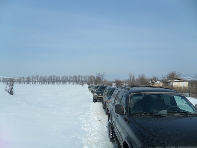

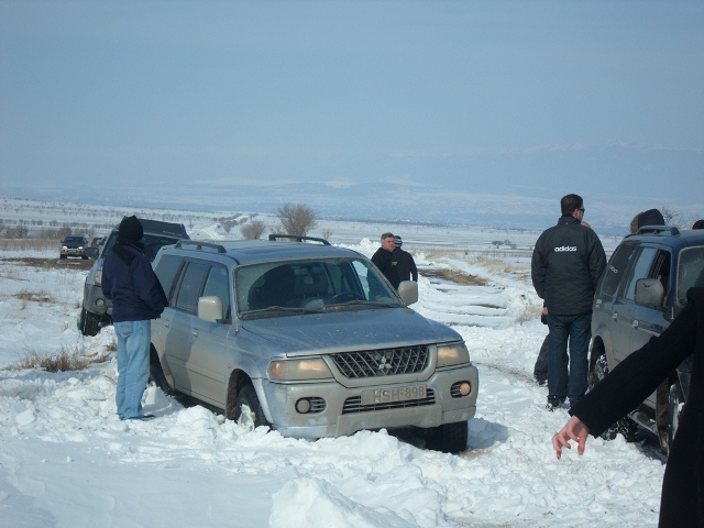

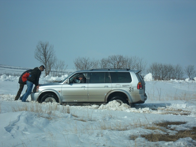

אנחנו נסענו בלי שרשראות אבל עם צמיגי שטח, הורדנו טיפה אוויר
הכי הכי חשוב זה לא להוריד את הרגל מהגז, כמעט כל הטיול היה במצב תנועה מתמדת, ואיפה שלא ברור מה העומק או עד כמה השלג רך פשוט להתחרע על הגז להכנס בשיא המהירות. עבורינו זה עבד בכל מקרה :)
*הטיול היה בגאורגיה
