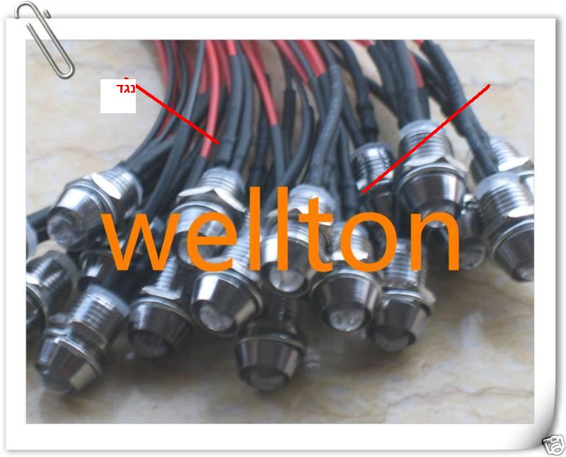

בתמונה המצורפת מתוך האתר ניתן לראות בליטה של הנגד מתחת לבידוד המתכווץ, צירפתי תמונה. כמו כן הם מציינים שהלדים מיועדים לעבוד במתח של 12 וולט לכן חייב להיות נגד בטור ללד.
איך אתה רוצה לעשות שהאורות ירוצו ולאיזה מרחק ? :roll:
מצבר של 12 וולט 50 אמפר-שעה עשוי להחזיק 48 שעות כאשר מחוברים 39 לדים במקביל.
