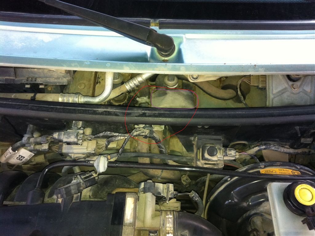

מצ"ב תמונה של החלק העליון מתחת למכסה המנוע, מתחת לשמשה הקדמית...
איפה אני אמור לראות את הברז הזה ואיך אני בודק שהוא מחובר בכלל?
תודה
שלומי
באדום סימנתי לך את איזור הברז
שני צינורות מכיוון תא המנוע, ושני צינורות כניסה ויציאה לכיוון הרדיאטור הפנימי בתוך תא הנוסעים.
בעיגול הסגול סימנתי את מכסה הגומי על חיבור החשמל לברז.
תוריד את הכיסוי ותוודא שהמחבר מחובר טוב.
ואז בצע את הבדיקה שאמרתי.

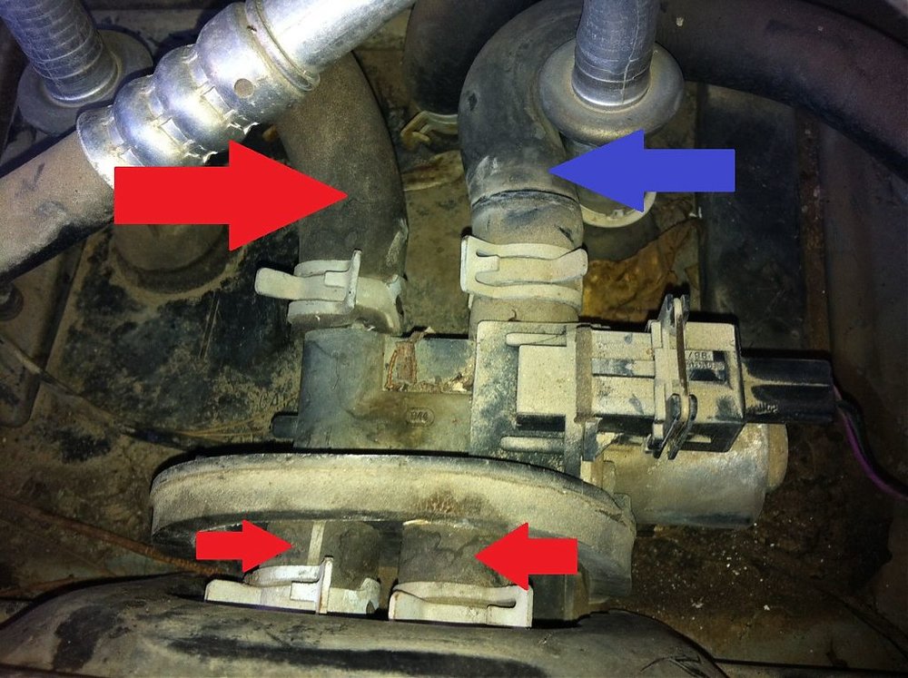

פתחתי את המכסה כדי לבדוק את המנוע הקטן
1. ראיתי שהחוטים מחוברים טוב למנוע הקטן וגם הצינורות מים.
2. ניסיתי לבדוק כמו שרשמת.. הפעלתי אותו על חימום והוא לא השמיע נקישות או משהו בסגנון, פשוט כלום..
3. סימנתי בתמונה המצורפת את המנוע הקטן עם הצינורות המחוברים אליו, וכשנגעתי בצינורות שמחוברים אליו שמתי לב שהצינור הימני שיוצא מהברז לכיוון פנים הרכב קר (חץ כחול), ושאר הצינורות חמים (חיצים אדומים)
4. מה זה אומר? שהוא פשוט נתקע ולא מאפשר העברת מים חמים לתוך הרכב?
5. זה קצת לא מסתדר לי.. כי אם הוא תקוע אז גם הצינור השמאלי שיוצא ממנו אמור להיות קר (כי הוא יוצא מכיוון הרכב אל המנוע- ואיך הוא חימם את המים האלה בתוך הרכב?)
6. האם יכולה להיות אפשרות שהוא לא מקבל זרם בכלל? מסיבה כמו שריפת פיוז או משהו בסגנון? איך אני יודע מה הפיוז שלו?
והאם עדיף לפרק אותו ולבדוק אותו אם הוא נשרף- עם מכשיר מתאים?
7. האם זו יכולה להיות בעיה של רדיאטור החימום ברכב? אולי הוא סתום/לא מחובר מסיבה כלשהי? איפה נמצא רדיאטור החימום ברכב?
בחזית הרכב שלי יש רדיאטור של מערכת קירור המנוע חדש (הוחלף לפני שחודש), ולפניו (בקדמת הרכב) יש חלק גדול שנראה די דומה לרדיאטור הפנימי (זה נראה כאילו יש 2 רדיאטורים, אחד אחרי השני)

כנראה שהברז שלך תקוע על סגור
בבדיקה אמרתי שתשים אותו באמצע, אז הוא יפתח ויסגר לסירוגין.
אם אתה שם אותו במצב מוחלט ( חום או קור ) תהיה נקישה אחת. ואז אתה צריך עוד מישהו לבדיקה.
זה פשוט אלקטרומגנט, תנסה לדפוק עליו, לפעמים הוא משתחרר.
חפש ברז כזה באנגליה, לא צריכה להיות בעייה.
הצינור שסימנת בחץ כחול הוא הכניסה מהברז לרדיאטור הפנימי - קר אומר שהברז סגור.
לגבי הרדיאטורים בחלק הקידמי, השני הוא של המזגן.

אוקי, אנסה לדפוק עליו קצת ולנסות את האפשרות של לשים אותו באמצע..
אני גר ליד אשדוד, שאלתי חנות חלפים על הברז הזה ואמרו לי שיש ספרדי ב220₪ או סיני יותר זול אבל לא מומלץ (מתקלקל מהר..)
שלומי
אם תוציא את התקע החשמלי של הברז .ותחבר במקומו מנורה ותסובב את כפתור .המנורה תדלק ותכבה לפי הסיבוב של הכפתור.מצב זה מצביע על ברז חיממום לא תקין...ניניו
