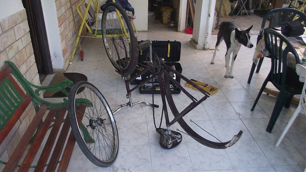

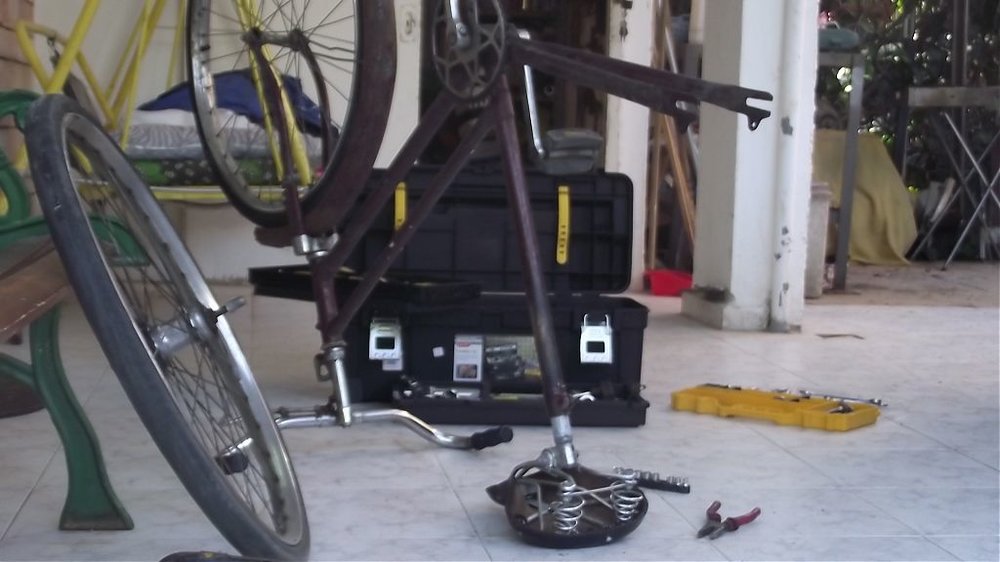

לאחר חיפושים רבים מצאתי, הבאתי הביתה, זכיתי להרמות גבה והתחלתי בשיפוץ.
לא אוטו, לא אופנוע, אבל בכל זאת שיפוץ.

למיטב ידיעתי המדובר באופניים מתוצרת הארץ.
היצרן הוא "דהר" אחד 3 יצרני האופניים הארצישראלים העיקריים. השניים הנוספים הם "חרש אופן" ו-ICM.
דווקא נראות בצבע המקורי - אני הייתי מבצע פוליש וקס ומשאיר במצבם כפי שהוא.
לי יש אוסף של אופניים - ובניהם אקזמפלרים מהחברות שצויינו לעיל.

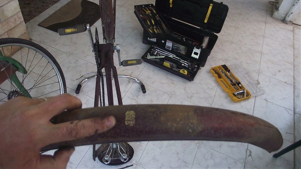

נכון. דהר. הסמל קיים ומושלם בחזית. הצבע ממש לא במצב של פוליש ווקס . הוא מקורי וגם היה אפשר לראות עיטור עדין בצבע זהב על הצבע. כאב לי - אבל החלטתי להסיר את כל הצבע עד הברזל ולצבוע מחדש. אני מקווה למצוא צבעי רכב שלא יגרום לאישפוז שלי כשאבוא אליו עם האופניים.
יש לך מושג בערך מאיזו שנה הם? לי נראה סוף 60 אולי תחילת שבעים.

ולעניין הגיל - אני מעריך אמצע שנות ה-60 עד תחילת שנות ה-70.
היות ודהר עשו שימוש בחלקים אנגליים - על הטורפדו שיובאו מאנגליה אמור להופיע מספר בן שתי ספרות = שנת הייצור של הטורפדו.
הדגם שלך היה נפוץ מאד. בעיקר בצבע חום.
גם לי יש זוג זהה/דומה - לצערי שלי כבר נצבעו במברשת ידנית.
לפחות השמשתי אותם וערכתי "סיבוב" :-P

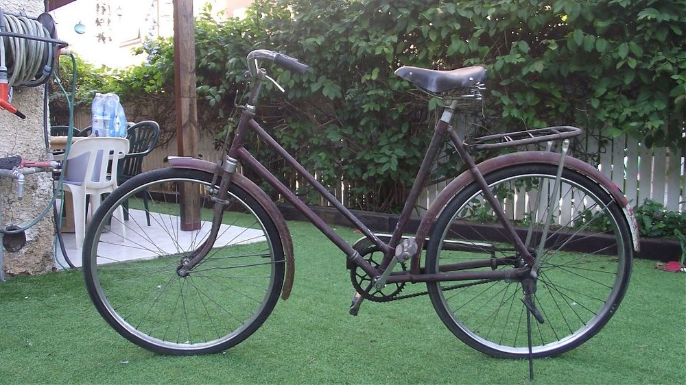

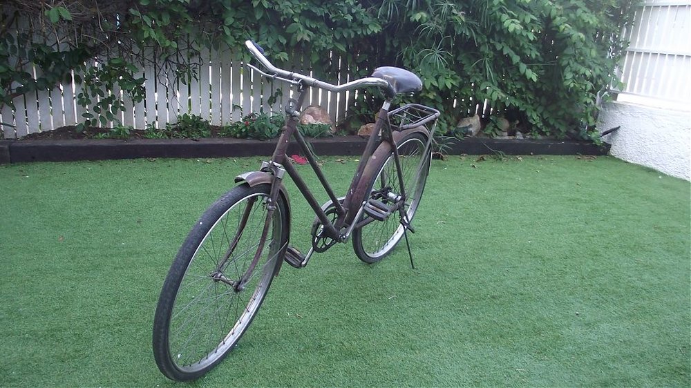

בסוף מצאתי אותם בחנות אופניים קטנה "של פעם". המוכר שיתף איתי פעולה, מצאנו אצלו בבוידעם את הגלגלים המקוריים, וגם פירקנו מזוג אחר את הכיסא עם אוכף העור. מעצור קדמי שטנגה - קיים ועובד באופן מושלם.
יש לי פנס עם דינמו שעובד - שקניתי בשוק הפישפשים. יורכב.
רכבתי עליהם קצת לפני השיפוץ וחזרתי במכה שלושים שנה אחורה. תענוג. הן במצב מצוין ונוסעות חלק ויפה.

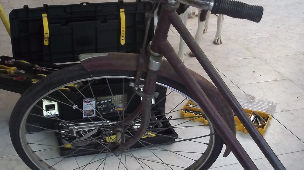

אני מתלבט לגבי המזלג. גם לי נראה היה שהוא קיבל מכה והתעקם. אבל עכשיו כשאני מחזיק אותו ביד - הכיפוף נראה אורגינלי, שווה בשני הצדדים - כאילו כדי להביא את הגלגל מתחת לכידון - למנוע זריקה. נראה לי שאני לא אגע בזה.
מה שחסר לי ואני לא מוצא הם צמיגים. זו מידה שכבר אין, והצמיגים שיש לי שחוקים מאוד. חלקים. באחד הכנסתי פס גומי מבפנים כדי להרחיק את הפנימית מהצמיג, שלא תתפנצ'ר. המידה היא 26x1.5 אם למישהו יש משהו כזה - אשמח לקנות.
