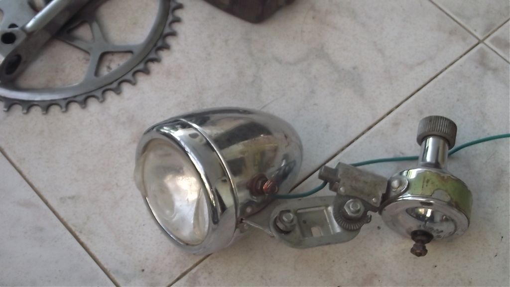

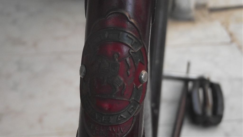

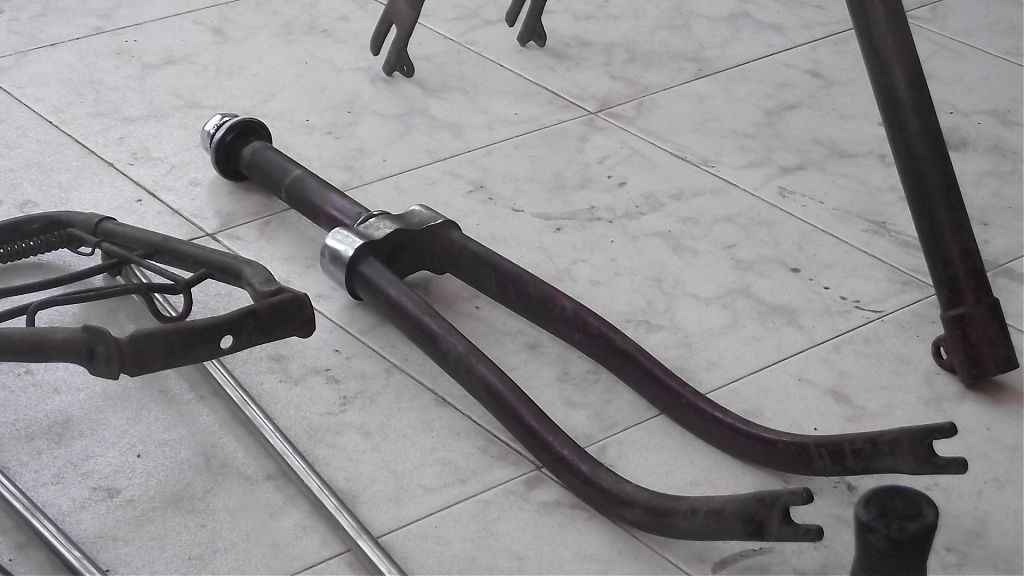

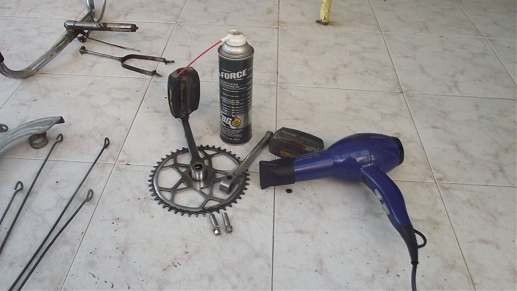

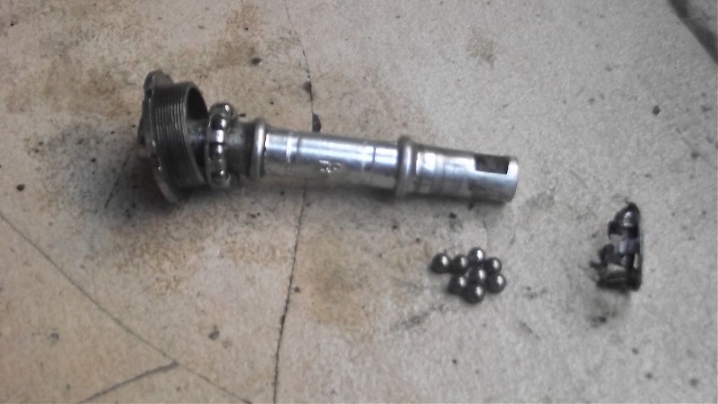

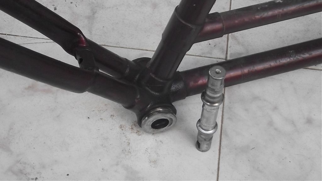

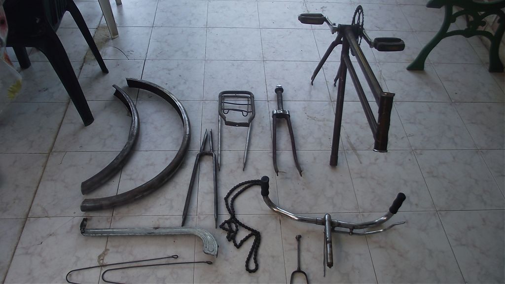

היום המשכתי בפירוק וניקוי. אני משתמש במשחזת עם מברשת פלדה. מצאתי כמה ממצאים:
1) על הטורפדו מוטבע favorit ולא שנת הייצור.
2) גלגל השיניים הגדול מתוצרת icm .
3) על השלדה מתחת לבית המיסבים של הפדאלים מוטבע made in england .
4) המיסבים של ציר הפדאלים אחד הרוס לגמרי, ואחד שלם - אבל לא במצב מעולה.
5) הפינים של הפדאלים היו תקועים חזק מאוד. שימו לב באילו אמצעים השתמשתי כדי לחלץ. (מי אמר שפאן זה רק לספרים?)
6) צילמתי את הסמל של דהר וגם את הפנס.
7) מישהו כנראה לא כל כך הבין שמכסה בית המיסב הימני של הפדאלים הוא בהברגה שמאלית וקצת עיקם את החלק. לא נורא, אפשר לעבוד ככה.
לגבי הצבע - קצת צודקים הטוענים להשאיר את הצבע המקורי. היתה לי התלבטות קשה. אבל האופניים לא יפים. ואני משפץ כדי שיהיו יפים. בסוף החלטתי להוריד את הצבע. לא אצבע במברשת ולא בספריי. תהיה צביעה יפה.
התמונות מראות את ההספק של היום.

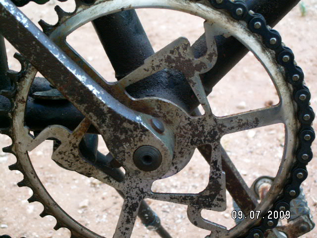

הסיבה לכך שמופיע הטבעה של ייצור אנגלי נובעת מהסיבה שחלק מהיצרנים הישראליים ייבאו את פיצולי השילדה (כדוגמת הפיצול שלתוכו מורכב גל הארכובה של האופניים) מאנגליה - בארץ הם חיברו את הצינורות וייצרו שילדה מוגמרת.
לעניין גל הארכובה - אני מעריך שהפדל עצמו מסומן כייצור של ICM ולא גל הארכובה עצמו ?
חברת ICM ייצרה באופן יחסי את מרבית חלקי השילדה בארץ לרבות גל ארכובה ייחודי על סמל הגמל המופיע בתוכו, הם גם ייצרו כידונים, פדלים וחלקי ניקל אחרים. על החלקים שייצרו סימנו "ICM" ויצרנים ישראלים רכשו מהם ציוד.
מצ"ב תמונה של גל ארכובה של ICM עם סמל הגמל -

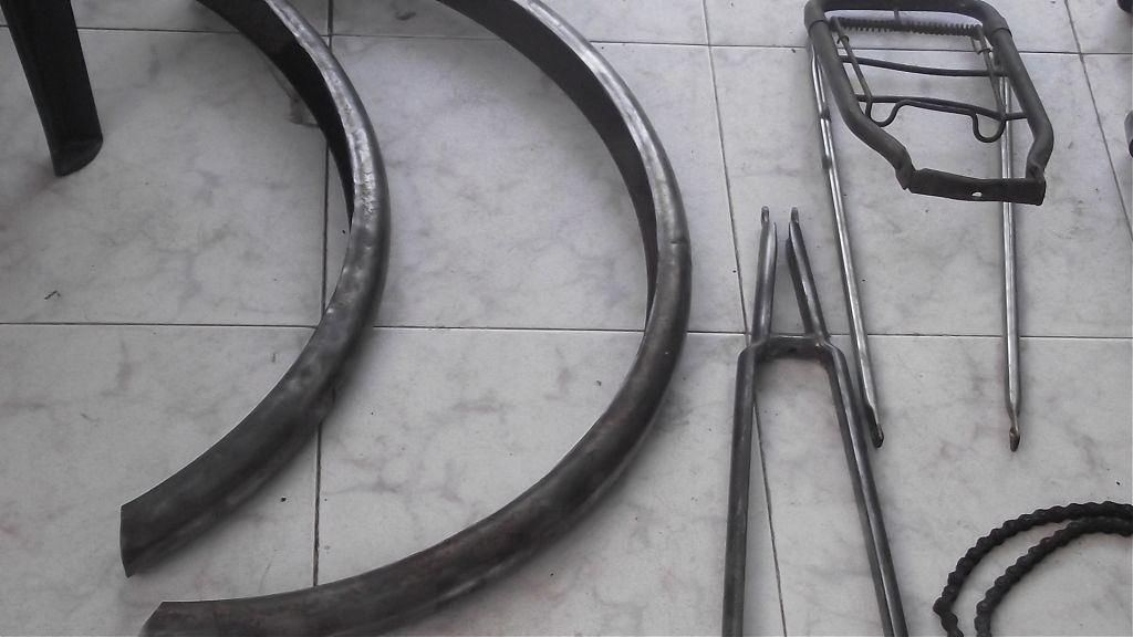

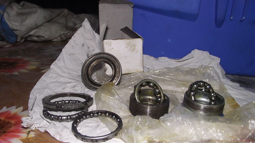

הנה שני סטים מיסבים חדשים.
אחד לכידון - כשפירקתי את המזלג ירד עלי גשם של אבקת מיסבים וכדוריות.
ואחד לפדאלים.
חוץ מזה השלמתי את מלאכת ניקוי הצבע - ועכשיו אני אחפש צבעי.
בנוסף מצאתי את המספר הסידורי של האופניים אבל אין שום רמז על שנת הייצור.
