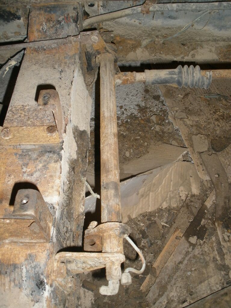

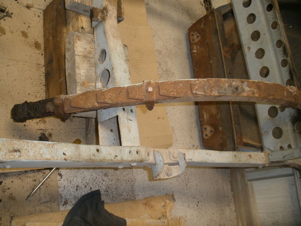

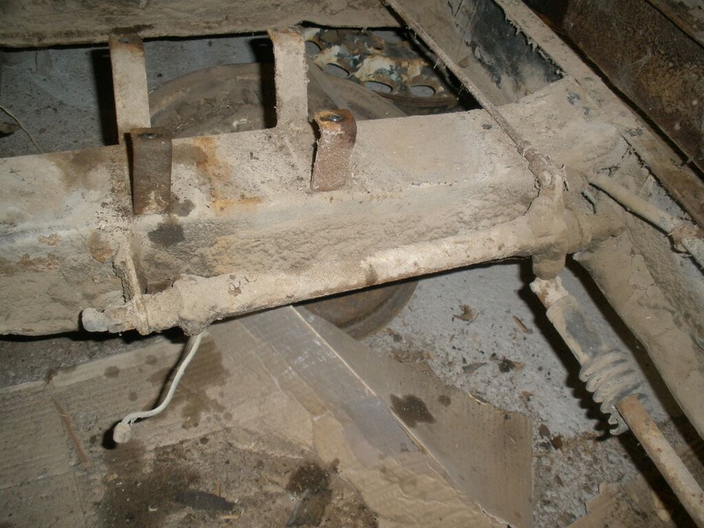

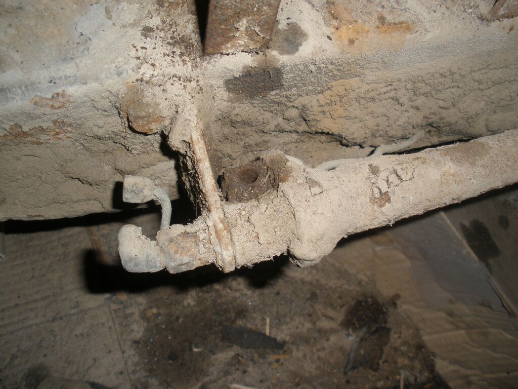

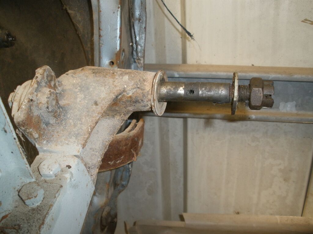

הינה ציר במחובר לשלדה ומקשר בין ידית בלם היד למוטות בלמים האחרים .
שימו לב איך נראה לפני שנגעתי , כמה טינופת , בוץ , גריז שהתייבש .
כמובן שהיה תפוש ולא זז כלל .

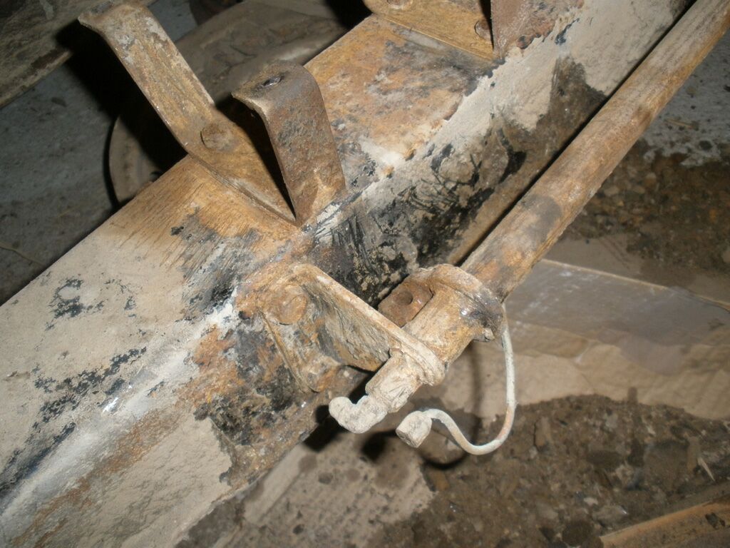

כך נראה לאחר ניקוי , ראשוני כמובן , רק כדי לחשוף את הברגים :-)

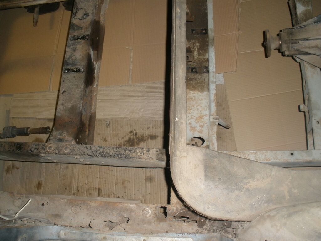

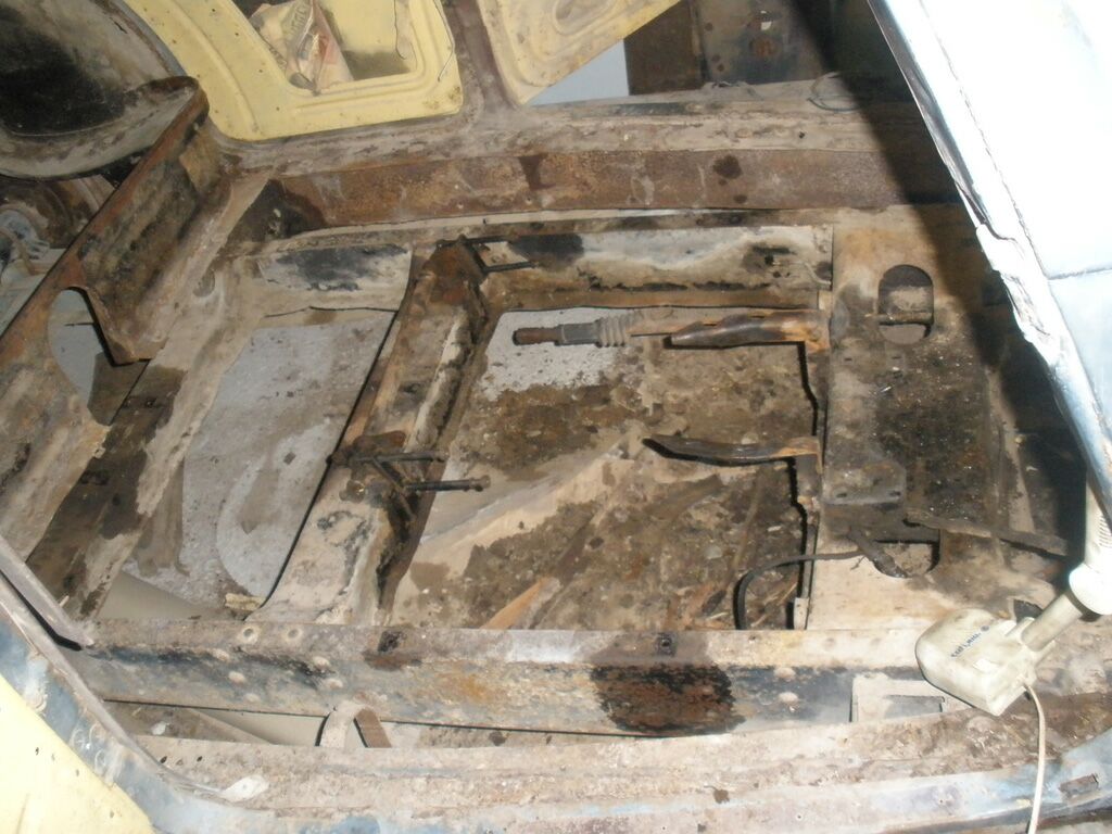

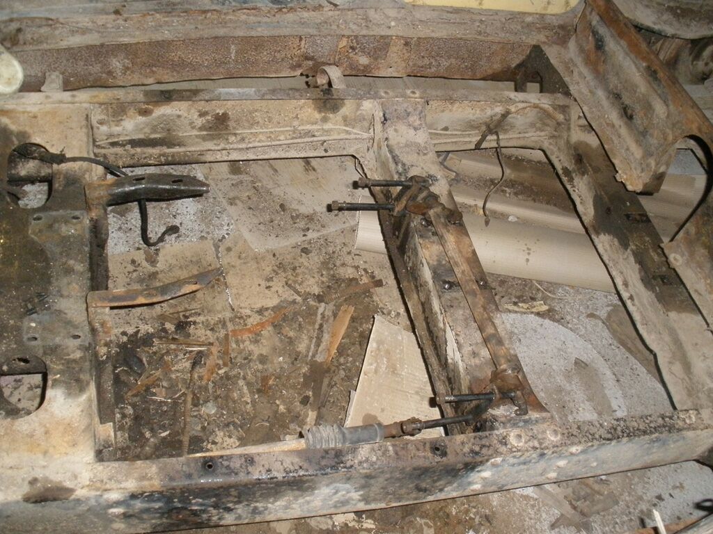

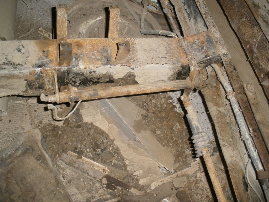

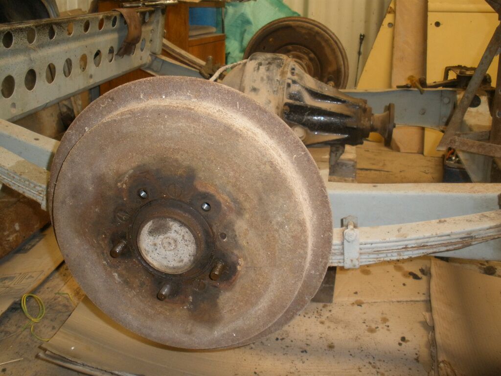

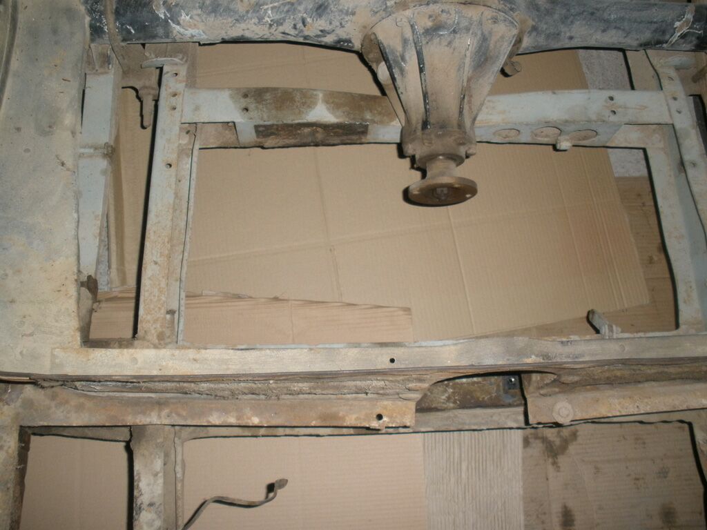

וקצת ניקיון בסביבת העבודה לא יזיק:
כל הלכלוך שהוסר מהשלדה ומדפנות בגוף נוקו .
מתחת לרכב שמתי קרטונים על מנת לא ללכלך את רצפת המחסן (המושכר )
ולאחר ניקיון הונחו קרטונים נקיים . עד לפעם הבאה ...

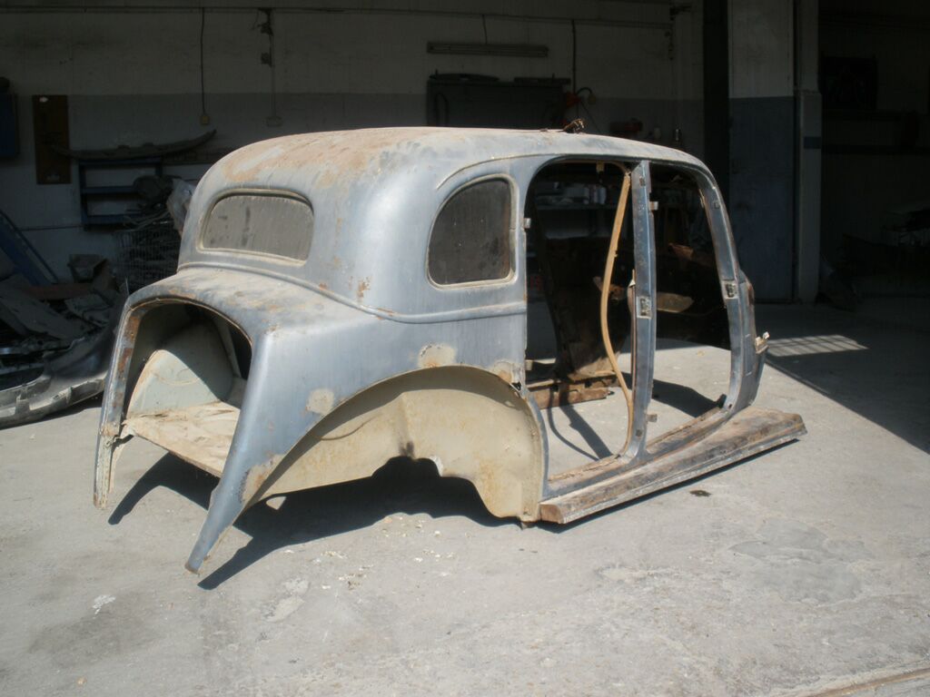

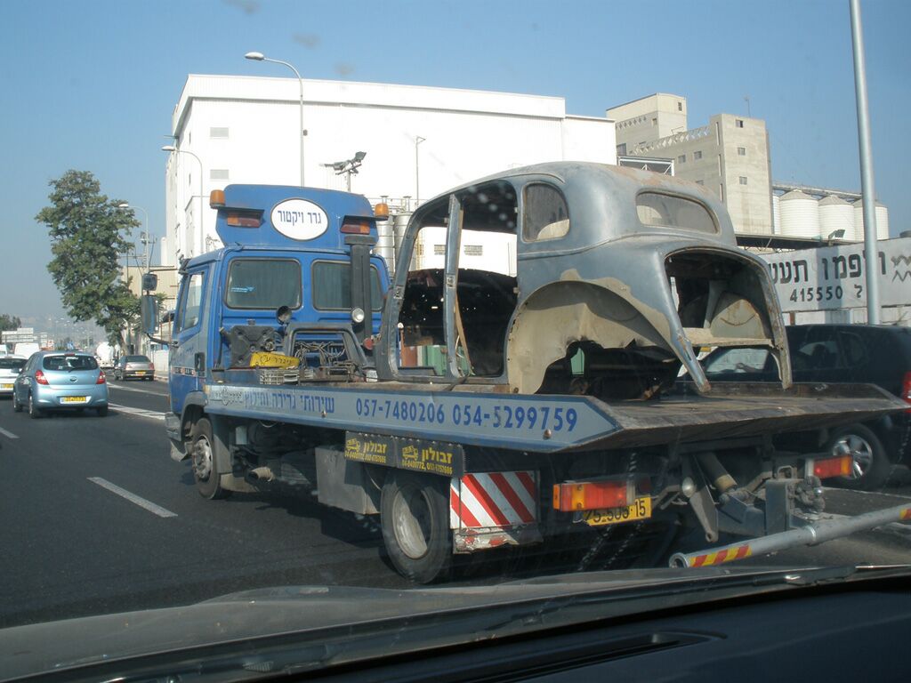

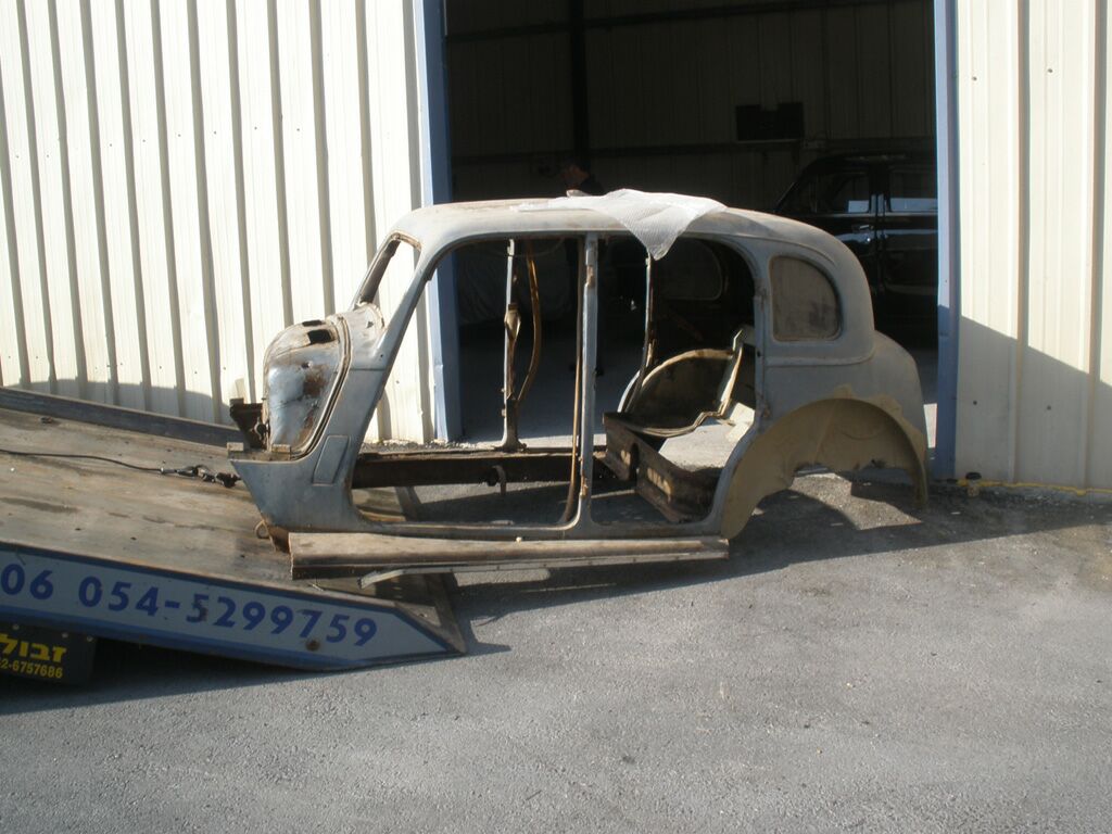

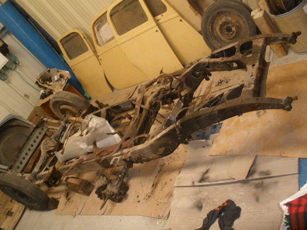

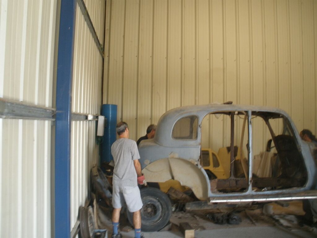

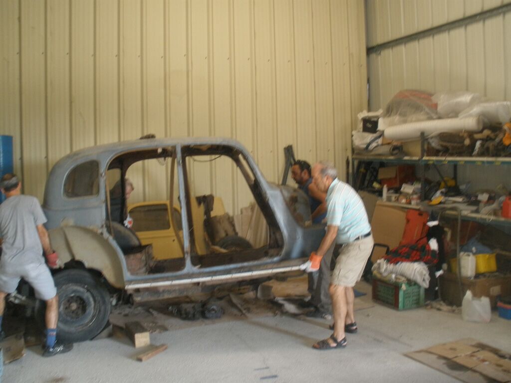

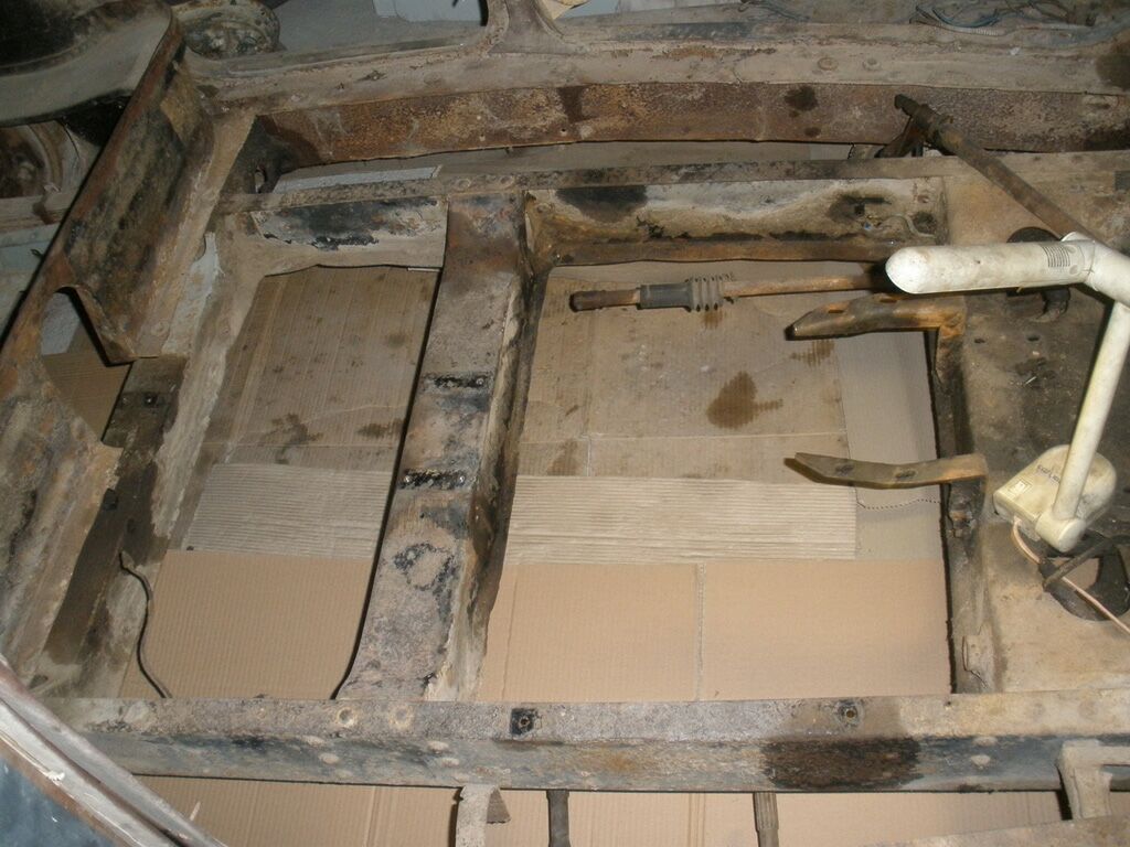

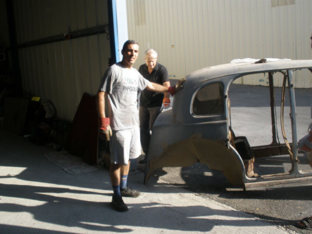

כאמור מטרה חשובה היא הפרדת הגוף מהשילדה לשם שליחת השילדה לניקוי חול יסוד וצביעה
וכן גוף הרכב אם כבר אז יכול להתחיל תהליך שיקום .
בשבוע שעבר התקבצנו כמה חברים על מנת להרים את גוף הרובר הכבד ולשולחו לטיפול במסירות.
כך זה נראה

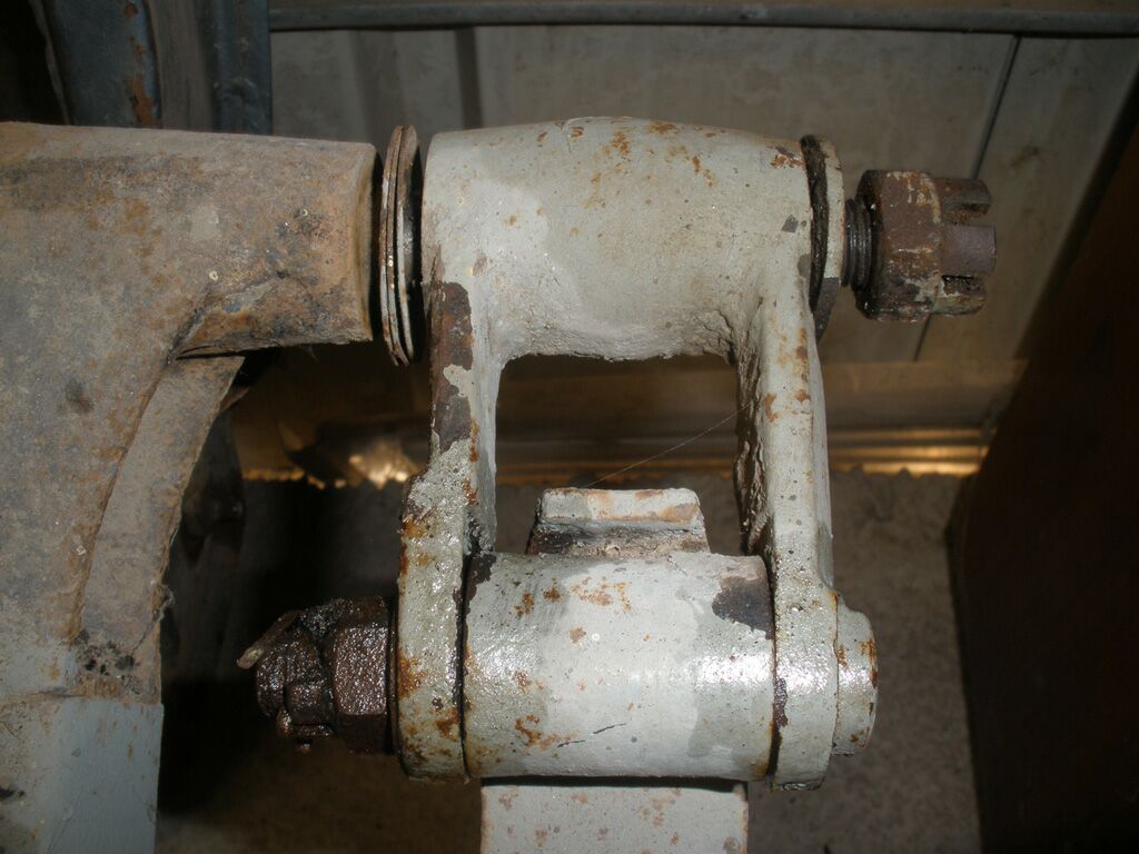

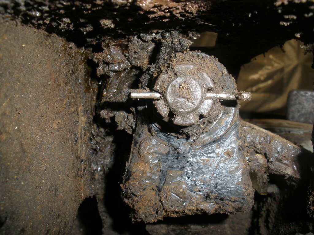

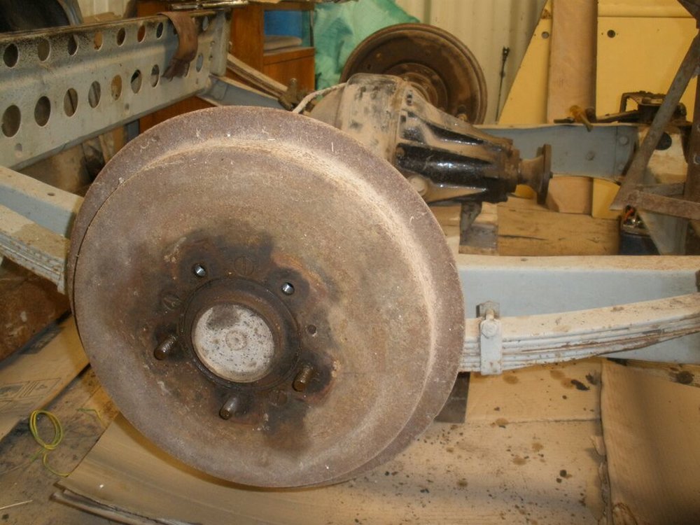

ועתה יש לשחרר את הבק אקס ממקומו וגם את קפיצי העלה האחוריים .
תמונה הממחישה כמה בוץ גריז וטינופת בבורג שמחזיק את הציר של קפיץ העלה .
ואיך נראה הציר האחורי של קפיץ העלה לאחר שהקפיץ הוסר ממנו .
וכיצד נראה קפיץ העלה האחורי מיד כשהוסר ממקומו .
לא להבהל חברים ממצבו .
הוא יהיה לתפארת בדיוק כמו הקפיצים הקדמיים :-)
הקפיץ השני יוסר כנראה מחר בערב , ובהמשך הסרת כל חלק מהשלדה ולשולחה לניקוי חול .

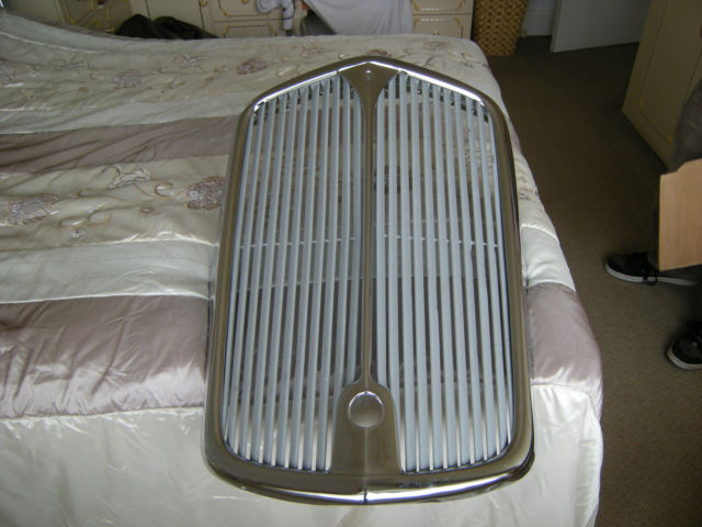

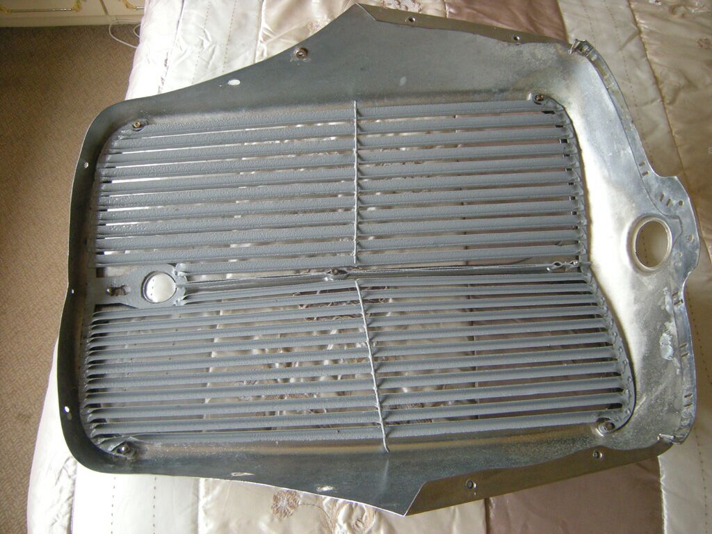

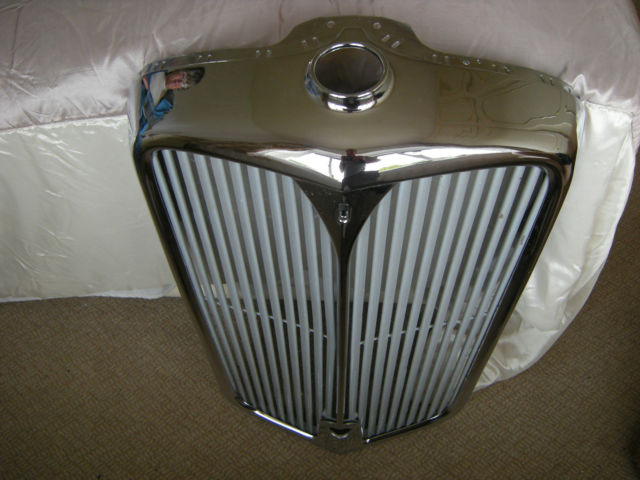

בינתיים נמשכת רכישת החלקים כל שנמצא והשבוע היגיע גריל במצב מעולה
היישר מאנגליה .
לפני כמה חודשים מצאתי גריל באי ביי ורכשתי אותו ,
הוא היה במצב די טוב , ניקל במצב טוב עד סביר , ועם מכה קטנה בדופן .
לא משהו נורא .
בחיפושי נוכחתי לדעת כי אין הרבה גרילים לרובר בכלל וה - 16 בפרט כך שרכשתי אותו מיד.
כשהיגיע , היה ברור שיהיה צורך לשלוח אותו שוב לציפוי ניקל על מנת שיראה כפי שמצופה משיפוץ ברמה שאני דורש .
לאחרונה יצרתי קשר עם אחד מספקי החלפים של רובר באנגליה להתעניין והוא אמר כי יש לו גריל במצב מעולה , להרכבה ממש .
כמובן ששלח תמונות והן נראו מבטיחות .
הפיתוי היה עצום , הגריל ממש לא זול ולמראהו המדהים לא יכולתי להשאירו שם .
השבוע היגיע הגריל לארץ ואלי הביתה . משתוקק מסקרנות טבעית פתחתי את החבילה
ואכן גריל למפאת , נוצץ להפליא ובאמת מוכן להרכבה . החזרתי אותו לארגז שם כמובן ימתין לשעתו
בסבלנות לתורו להיות מורכב ברכב בבוא העת .

דרור ישר כח!
תענוג לראות ואני בטוח שעוד יותר תענו לבצע!
האם אתה מבצע החלפה לאתם פיני העלים (״פיני שמואל״)?
