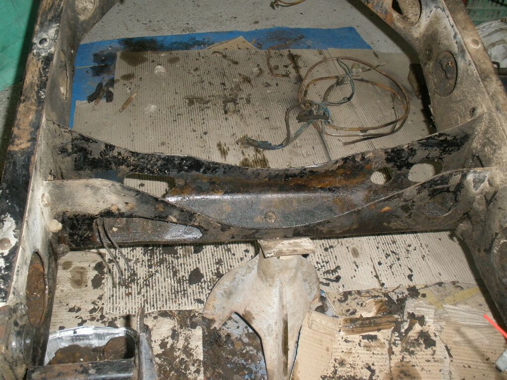

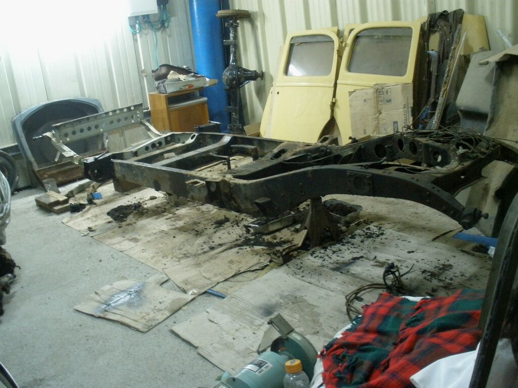

כרגע השילדה נקיה ממכלולים ,
הכל בחוץ מפורק , בק אקס , מוטות בילום (שטנגות )
צינורות שימון וכ' .
בשלב הזה אני מנקה את השילדה מבוץ גריז שנדבק והתייבש במרוצת השנים .
זאת על מנת למסור או השלדה לניקוי במצב נקי יחסית כדי שהתזת החול תהיה אחידה
ולא יתעכב בנקודה מסוימת יותר מידי זמן להסיר לכלוכים .

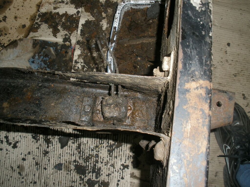

תוך כדי ניקיון התגלה מפסק האחראי על הפעלת אורות בלם שהתחבר לו בגשר רוחב
שהיה מלא - מלא בגריז ובוץ . הינה תמונה כיצד זה נראה לפני .

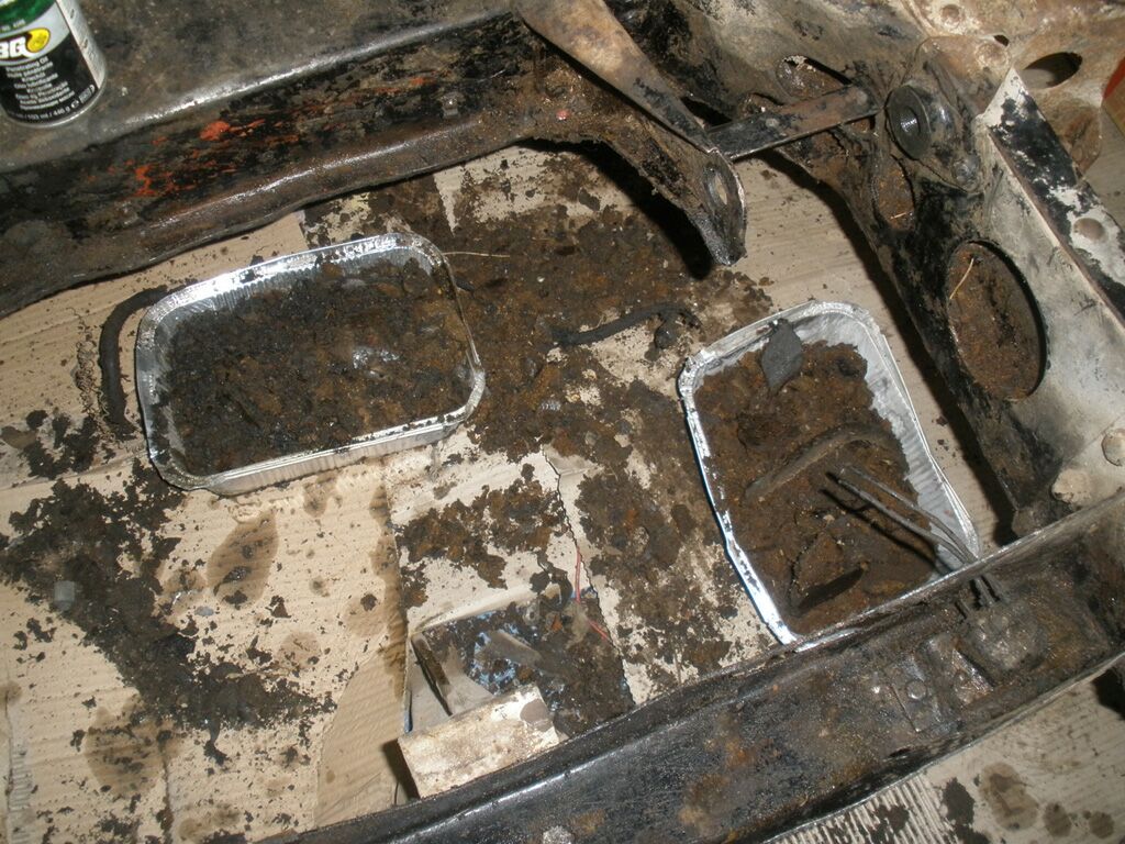

אלו כמויות הבוץ / גריז שיצאו מאיזור זה בשילדה .

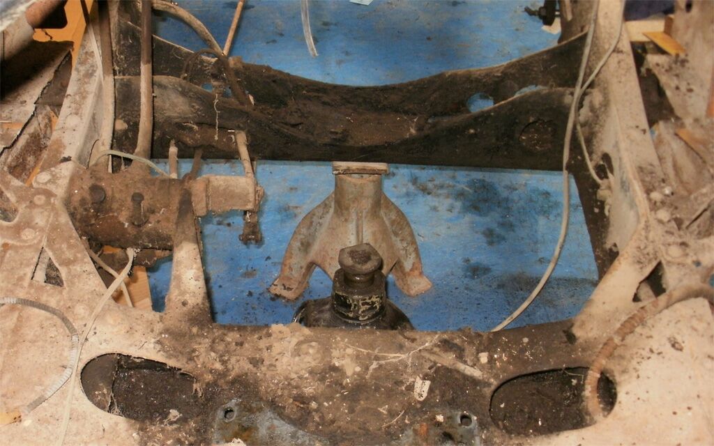

הסיבה להצטברות כמויות הגריז הגדולות שהטביעו חלקים שלמים תחתם היתה סירוס מערכת השימון המרכזית, האוטומטית, שהיתה מורכבת במכונית זו כשיצאה מן המפעל. מערכת זו היא חלק אינטגרלי מתכנון המכונית ובלעדיה תפקודה לקוי ושיקומה אינו שיקום.
יש לכך סיבות אחדות:
א.הקדחים בפיני הקפיצים, הדוושות, מערכת הבלמים וכו’ קטנים מדי למעבר קל של גריז – הם תוכננו למעבר שמן. אי לכך, מספיק אפילו בלאי קטן בתותבים (בוקסות) ובפינים כדי שהגריז ימרח סביב מיסב ההחלקה ולא יחדור לתוכו. התוצאה: הרי גריז על האשיה בעוד שהמיסב עצמו לא מגורז כפי שצריך.
ב. ישנם ברובר כשלושים נקודות כאלו. לגרזם עם מגרזת יד בבית, אחת לכמה אלפי קילומטר זה פשוט יאוש. מצד שני, תחנות סיכה, כפי שהיו פעם (ושגם הן היו מקבלות רובר עם פטמות גריז מאולתרות בחוסר חשק בולט) – הולכות ונעלמות מהנוף.
במכוניות בהן פועלת מערכת השימון המרכזי כפי שתוכננה ניתן לשמור על אשיה נקיה . מצורף צילום של האשיה של טילי, הרובר 16 ששיפץ רויס קול, כעשרים שנה אחרי תום השיפוץ.
