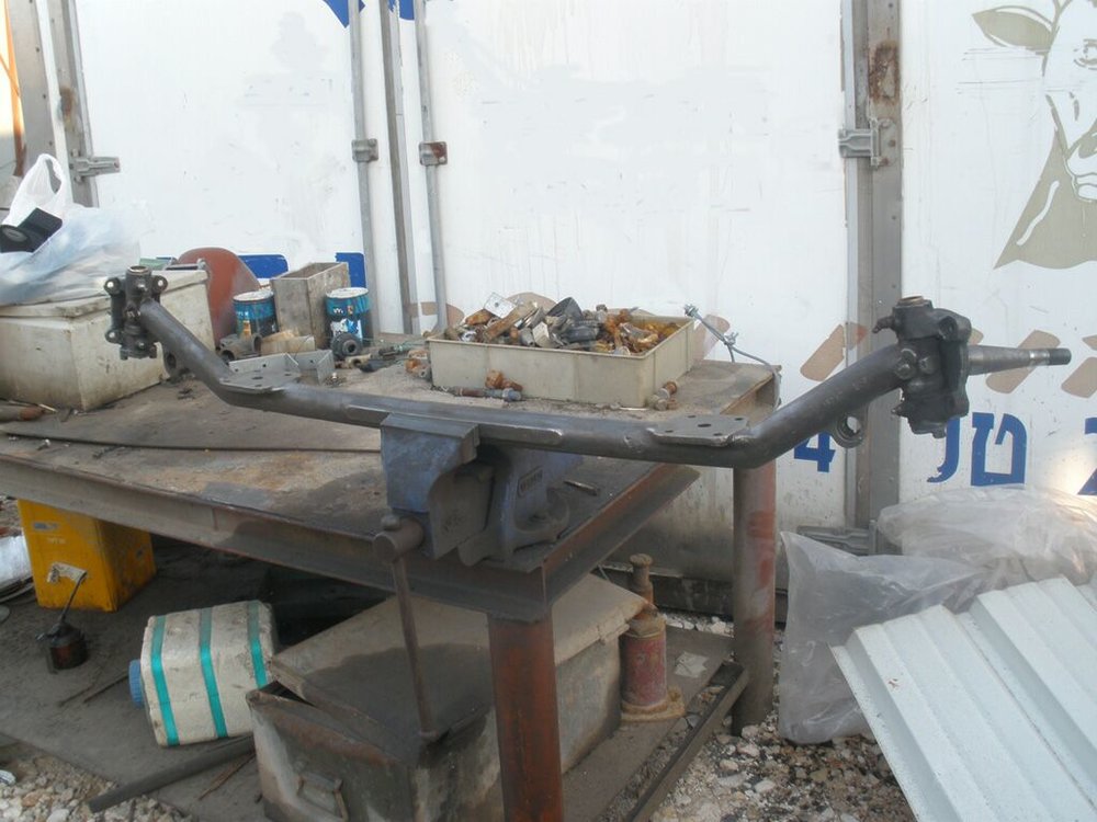

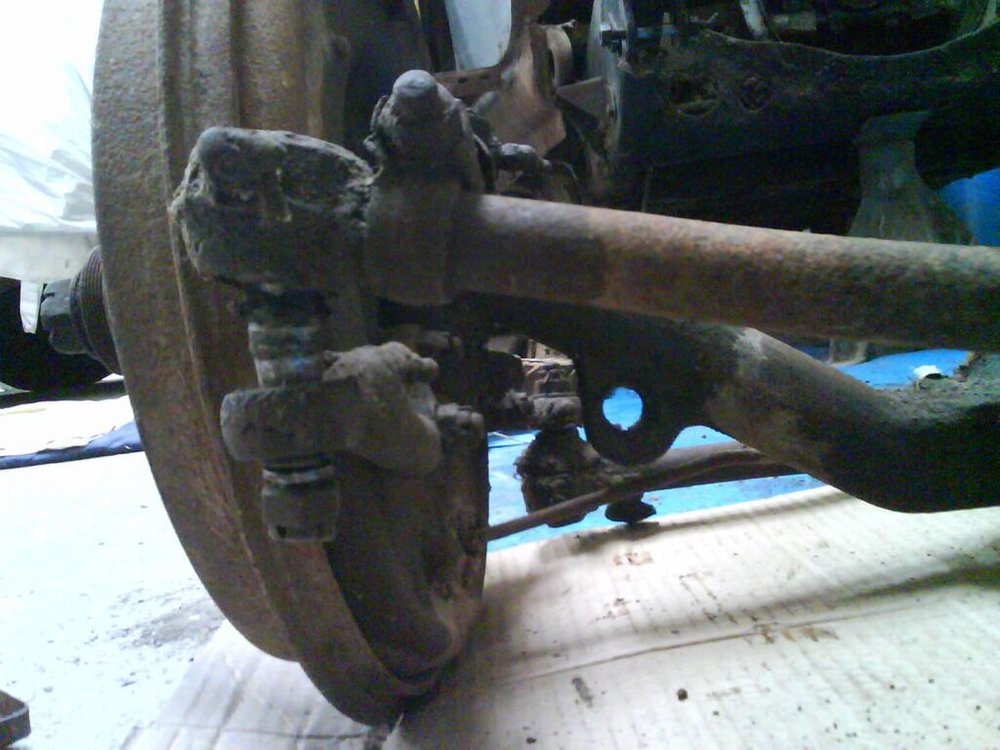

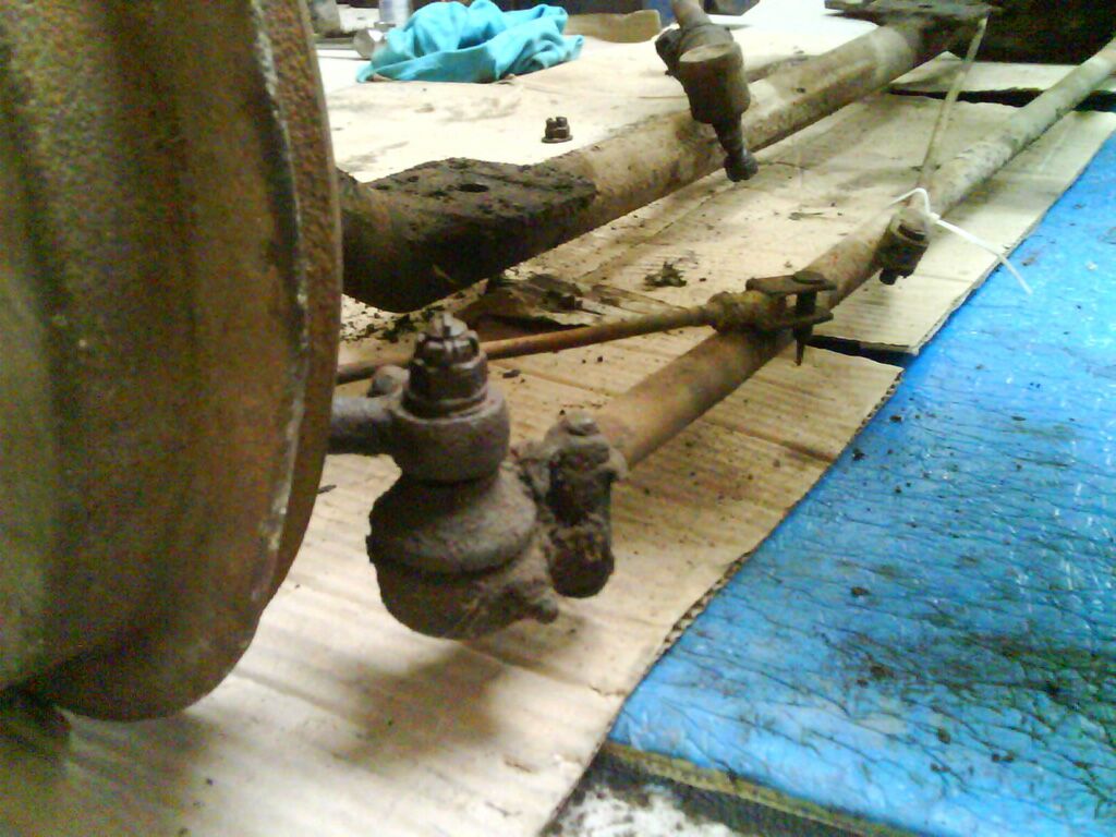

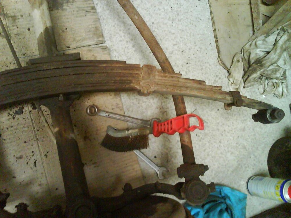

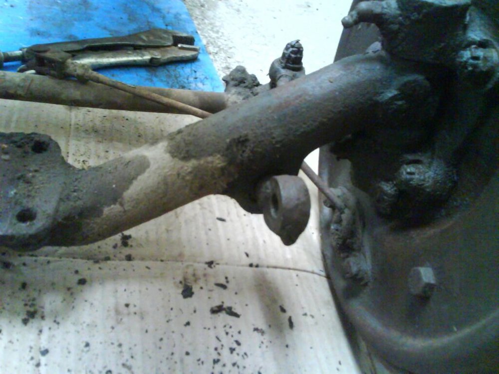

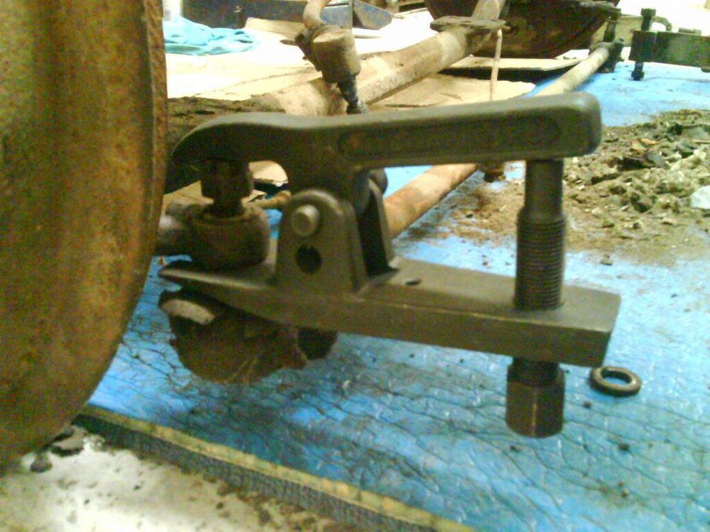

ממשיכים בפירוק
הפרונט משוחרר ועכשיו לפרק את כל מרכיביו
ניתוק קפיצי העלה , מוט הגה , תפוחים ,
מנגנות למוטות של השטנגות .
דרמים , יצאו החוצה בקלות הפעם ,
אולי בגלל שאין נזילות משמן בלמים או מכל מקור אחר .
אפילו הרפידות היו יבשות :-) דרמים די יפים לשמחתי .
בקיצור , פירוק הכל הכל ...
נשאר הגשר הקידמי כמעט ריק לגמרי ...
בינתיים הכל עדיין חלוד מטונף אבל בקרוב .....

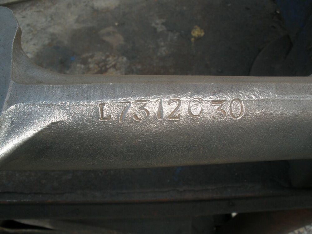

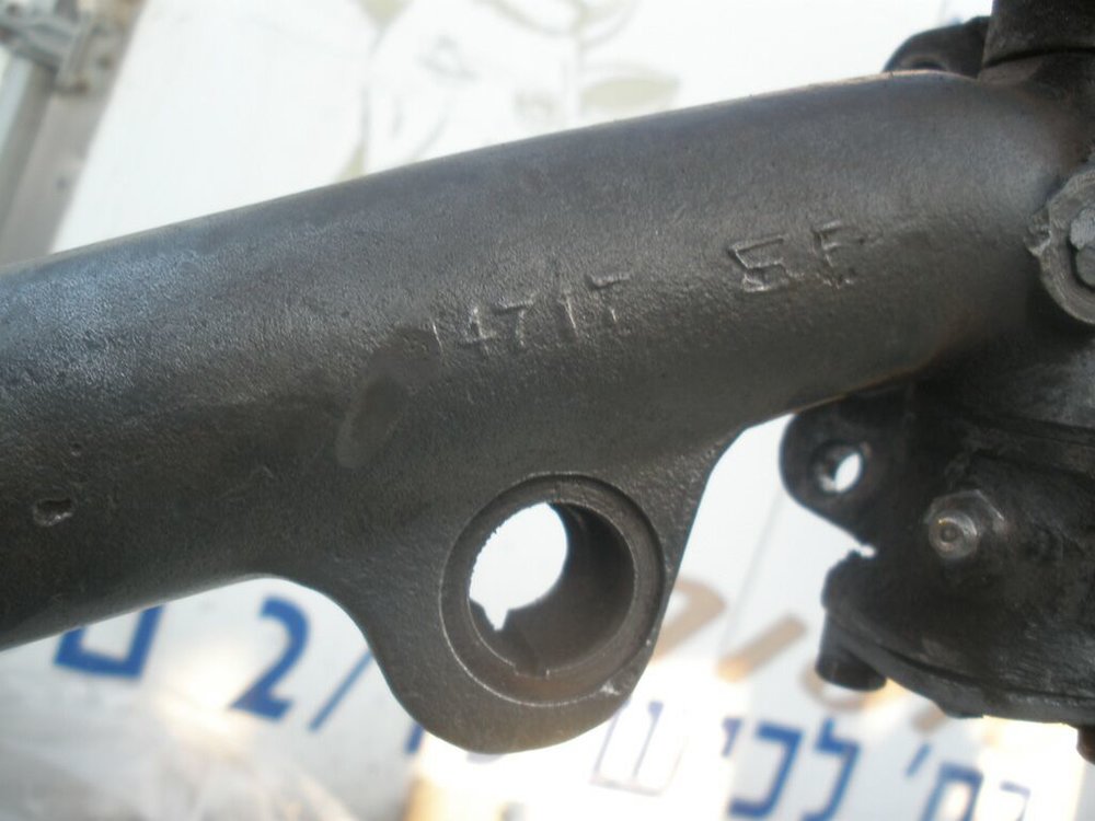

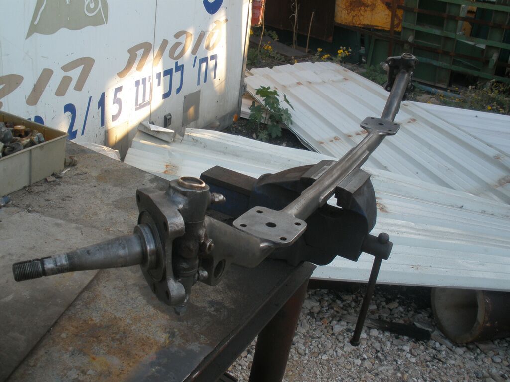

ועכשיו היגיע שלב הניקיון ,,,
רק שלב ראשון ....... בינתיים.
אפשר לומר שהגשר נראה קצת יותר נקי מאשר היה מחובר לרכב :-)

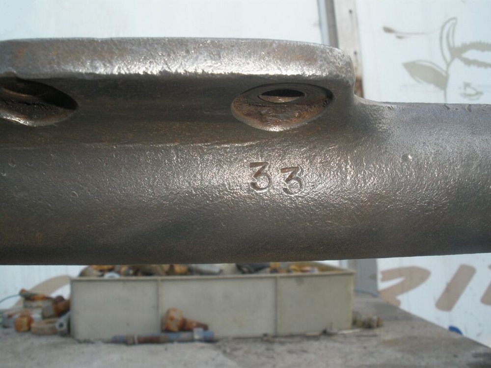

תוך כדי ניקוי הגשר התגלו הטבעות וסימונים מעניינים
כמו : 4717 מובלט ,
ומס. סידורי : L7312630
ובמקום אחר מתחת למיקום קפיץ העלה: 33 .
מעניין ,
לי האמת זה לא אומר כלום אבל אולי ישראל , אתה רואה ?
אולי תאיר לנו את העיניים לפני חנוכה ?

אהבתי את הכלי שחולץ את התפוחים,
פעם ראשונה שאני רואה כזה, תמיד ראיתי שמפרקים ע"י לום ופטיש וחשבתי איך עוד לא המציאו כלי יעודי שכזה !?
כל הכבוד.

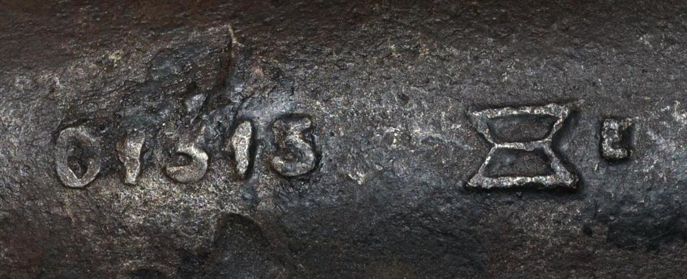

"הגשר" נקרא בעברית "הציר הקדמי", והוא ציר קשיח מסוג אליוט הפוך. הוא עשוי מפלדה מחושלת, והלוגו של מפעל החישול (SF) מוטבע עליו. יתכן וזה היה מפעל החישול המפורסם בשפילד. אנגליה של אותן שנים היתה בין יצרניות הפלדה המובילות בעולם, והצטיינה, ואף גילתה את רבות משיטות עיבוד הפלדה.
נהגו, ותמצא זאת בחלקים רבים של הרובר, להטביע את תאריך היצור ואת המק"ט של החלק עליו. במקרה שלך המק"ט הוא 14717 ותאריך היצור הוא השבוע השלושים של שנת 47. המק"ט הוא מק"ט מפעל החישול, כי מק"ט רובר של הציר שלך אמור להיות 212801.
רובר סימנו את המכוניות לפי שנת יצור ודגם, וגם לפי שוק היעד: home או export. ל home לא היתה קידומת מיוחדת. ל export היתה קידומת: L להגה שמאלי ו R להגה ימני. הספרה הראשונה (אחרי האות) מציינת את השנה: 6 ל 1946 ו 7 ל 1947. שתי הספרות הבאות את הדגם: 11 לרובר 10, 12 לרובר 12, 13 ל רובר 14 ו 14 לרובר 16. הספרה הרביעית מציינת אם המכונית היתה סלון (0), או ספורט סלון (3). היתר הוא מספר רץ. שום סדרת יצור (אפילו של רובר 16 שהיתה המכונית הנפוצה ביותר) לא עברה 9999 יחידות.
בשיטת הספרור הזאת סימנו את האשיה, המנוע, הגיר הציר הקדמי והציר האחורי. תוכל לראות עוד פרטים בסדרה "26-453 חוזרת מן המתים" בה התעכבתי בכל חלק על זיהויו.
המקרה שאתה מביא הוא מוזר. המספר 7312630 מתאים לרובר 14 סלון מודל 1947. אבל דגם זה לא יוצר ליצוא ובוודאי שלא היתה לו הקידומת L.
מעניין מה היתה ההיסטוריה של הרכב שלך, ומה מספרים עליו יתר המספרים שציינתי למעלה.

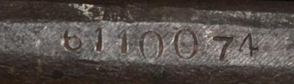

אני מצרף לדוגמה תמונות של ציר קדמי של רובר home, עם הגה ימני, מודל 1946. תוכל לראות שהספרור כאן חסר סתירה פנימית. תאריך היצור הוא כנראה השבוע העשירי של שנת 46.
יד הסרן (stub axle) שהבאת את תמונתה נראית, עד כמה שאפשר להבחין, שחוקה ופגומה.
תוכל לקרוא על שיפוצה כאן: http://wp.me/pXLKy-1F
וגם כאן: http://wp.me/pXLKy-dZ
