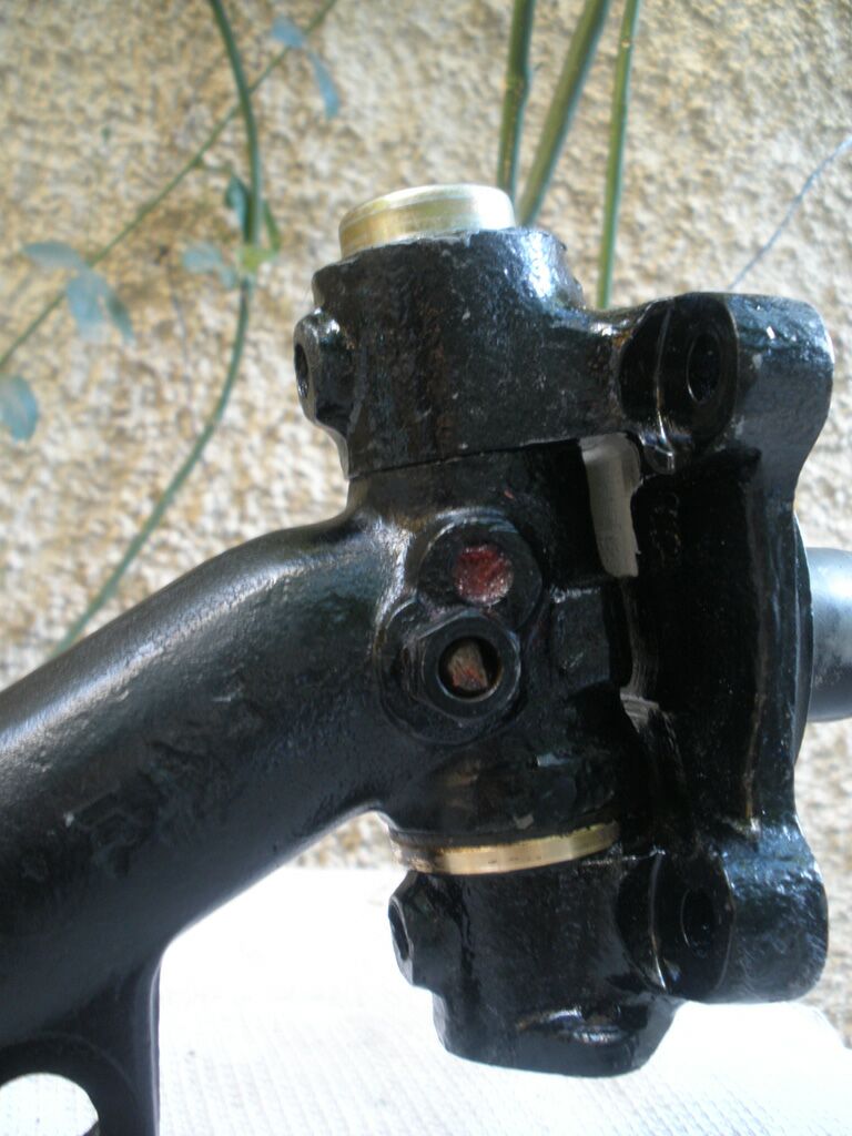

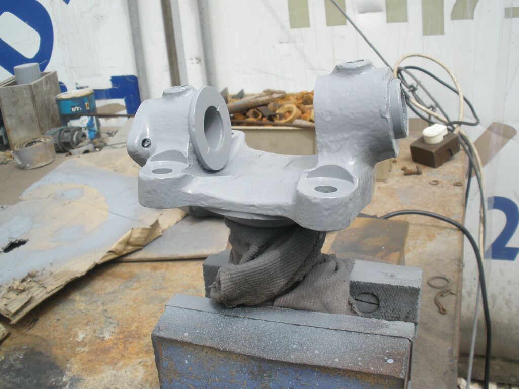

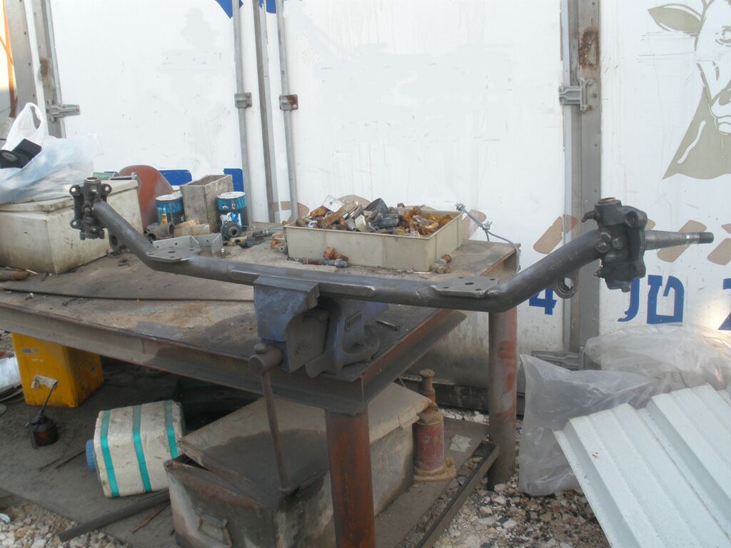

בינתיים כשימים יפים פוקדים אותנו טיפלתי בנקיון הפרונט .

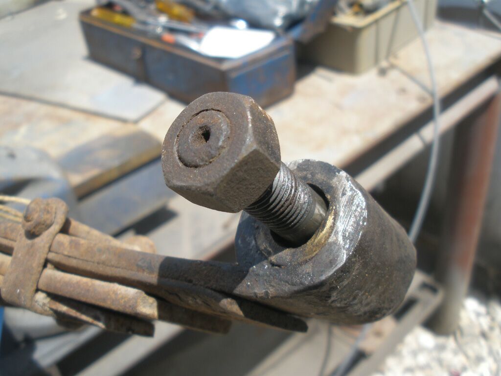

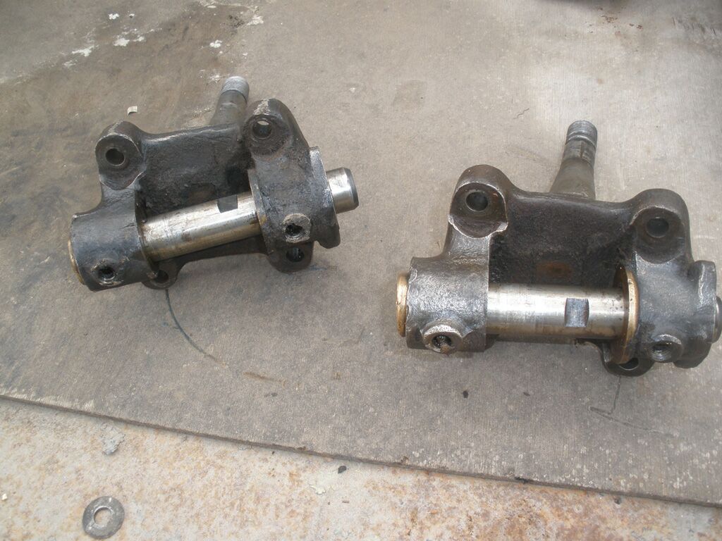

הציר הקדמי נוקה והקינגפינים פורקו . עבודה ממש לא קלה , חיים יכול להעיד :-) רוב תודות חיים על החילוץ !
החלקים נוקו אחד אחד ונצבעו ביסוד כשלאחריו יצבע הכל בשחור .
השלב הבא ישלחו לחריטת בוקסות חדשות מכיוון בבוקסות הישנות קיים חופש קל .

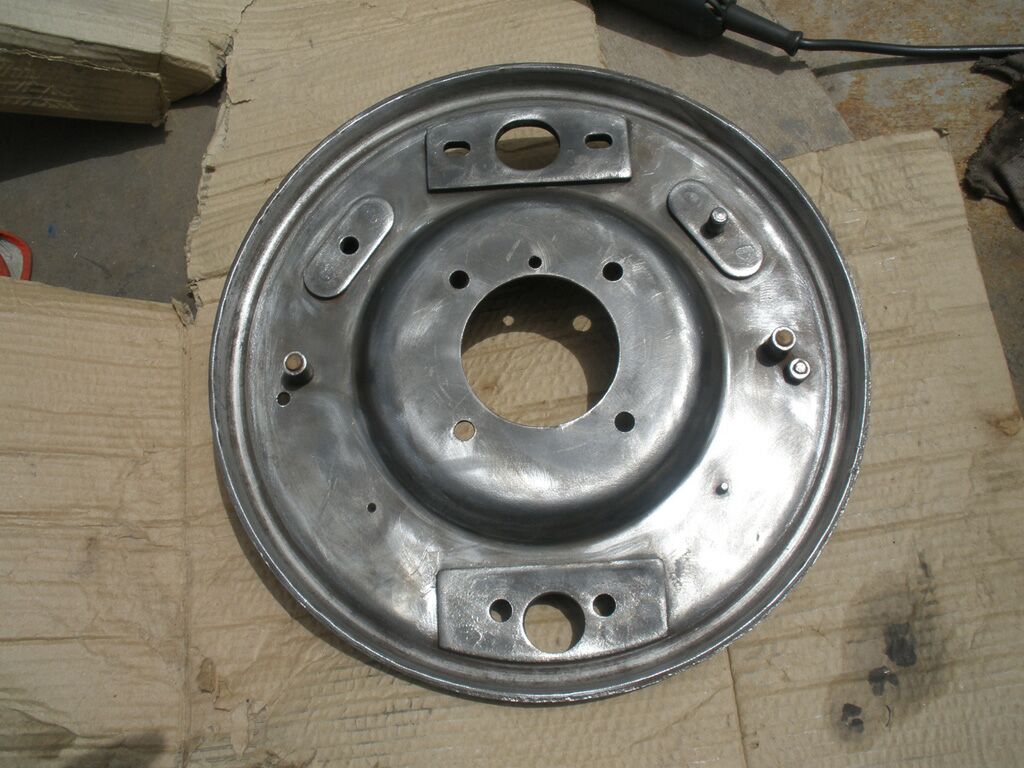

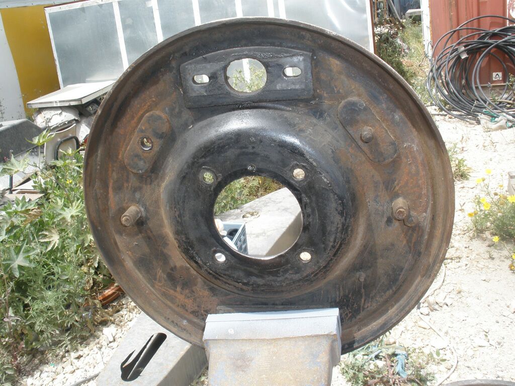

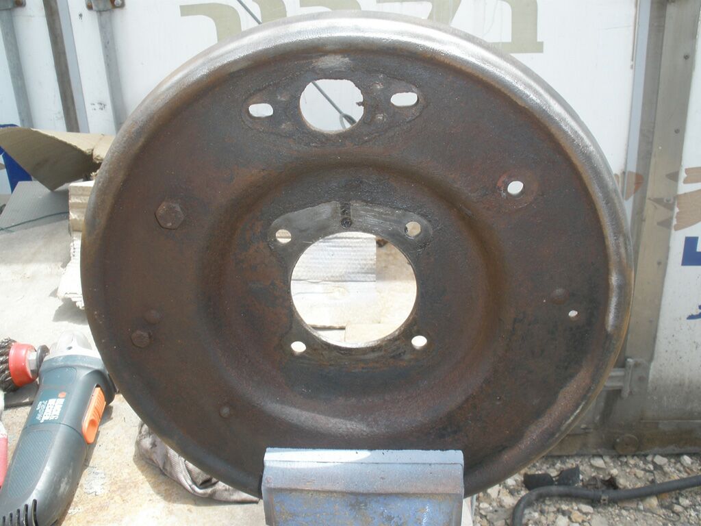

כך נראו הצלחות שמחזיקות את מנגנוני הבלמים ....
ולאחר שעברו טיפול יסודי . ניקוי קפדני וצביעה ביסוד בשלב הראשוני .
בעוד ימים מס. יצבעו בשחור .

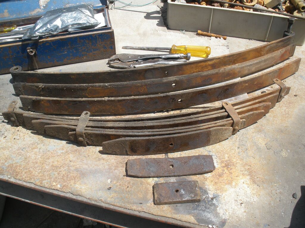

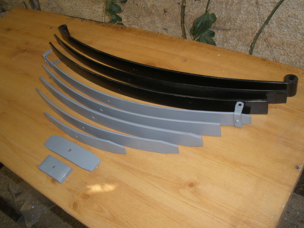

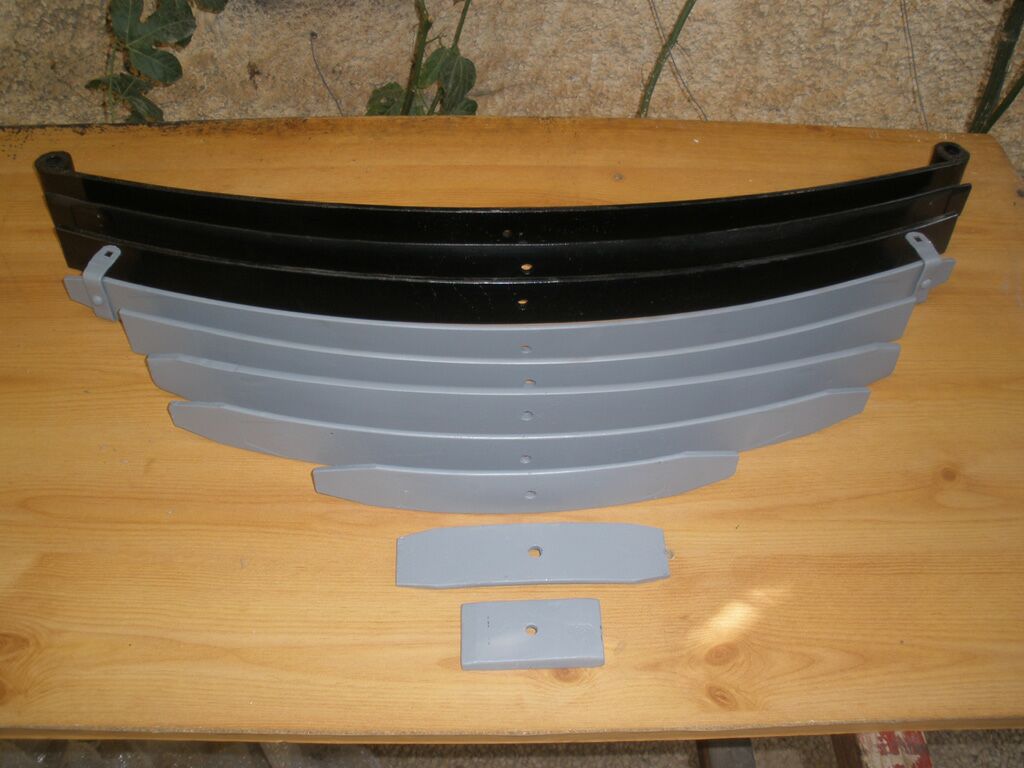

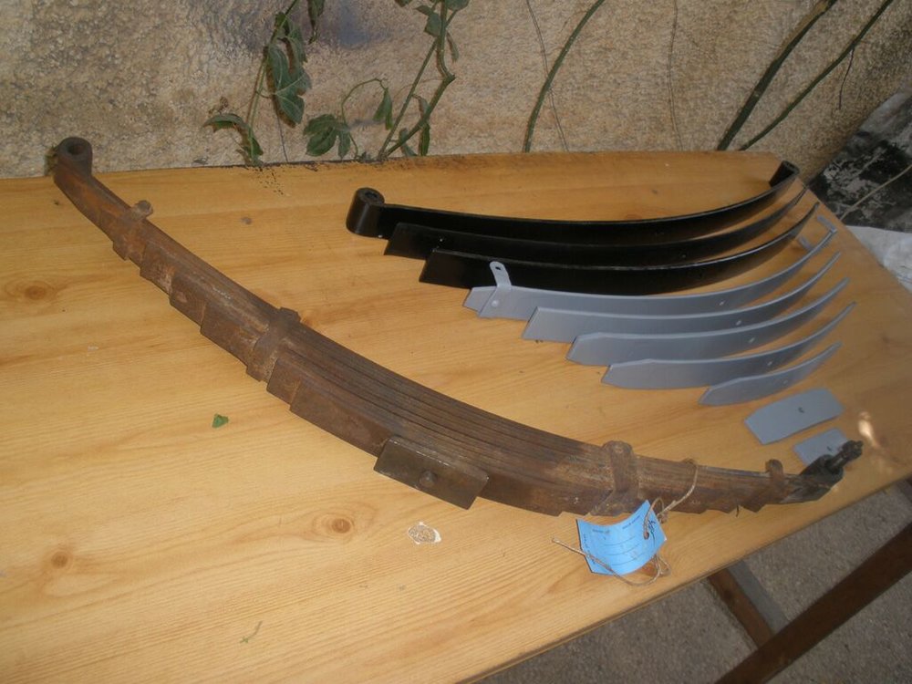

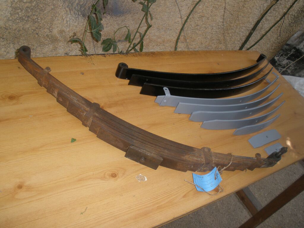

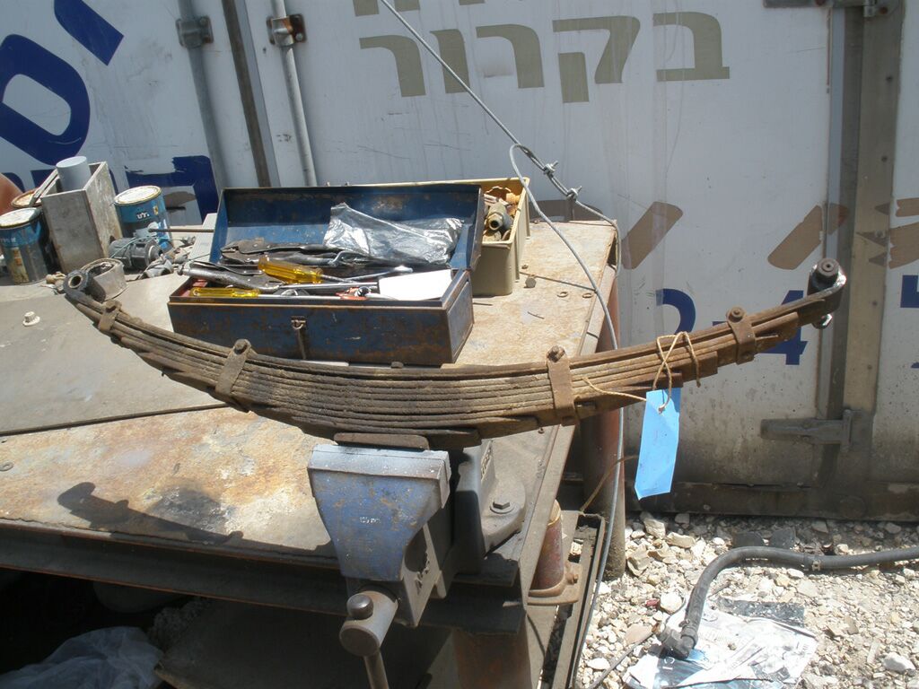

גם קפצי העלים לא התחמקו מטיפול .
בשלב הזה טופלו קפצי העלים החזיתיים .
העלים סומנו לפני פרוק כדי לשמור על הכיוון המתאים בעת ההרכבה .
כך נראו לפני פרוק והפרדת העלים ,
ותמונה הממחישה את מצבם של העלים לפני ניקוי , אחרי ניקוי וצביעה ביסוד .

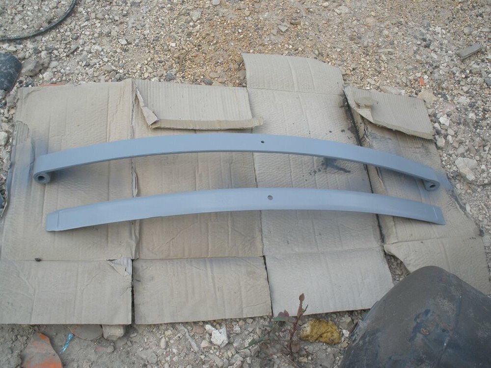

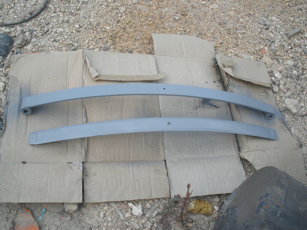

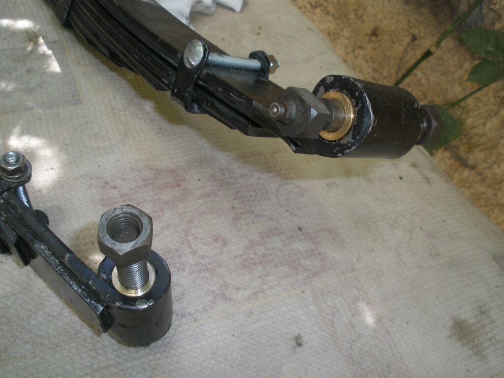

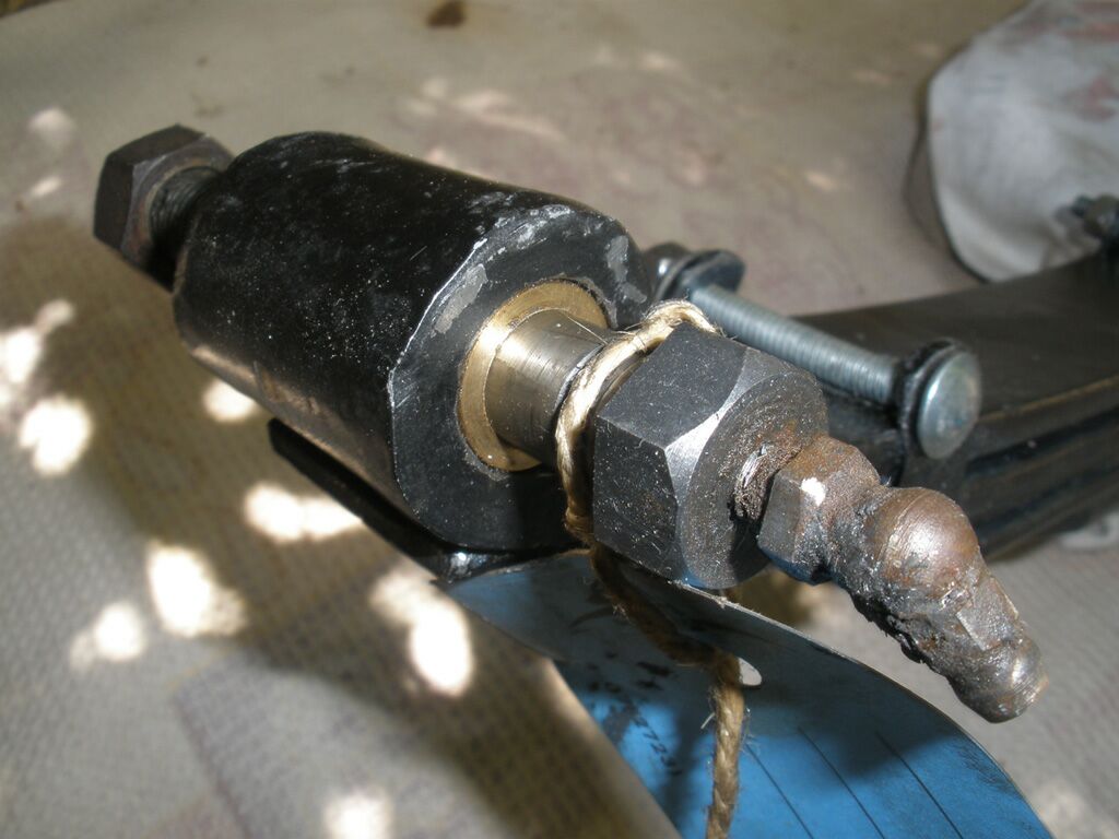

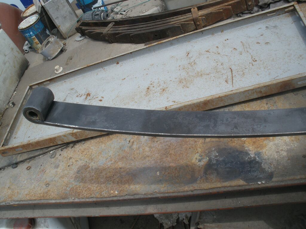

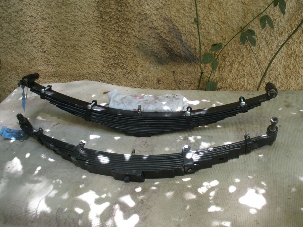

הקפיצים נראים מצוחצחים ונשלחו לחריטת בוקצות בעלים הארוכים .
לשם השוואה ניתן לראות את מצב הבוקסות לפני שהוחלפו בחדשות , כמה חופש היה
ביחס לציר המחזיק את קפיץ העלה.

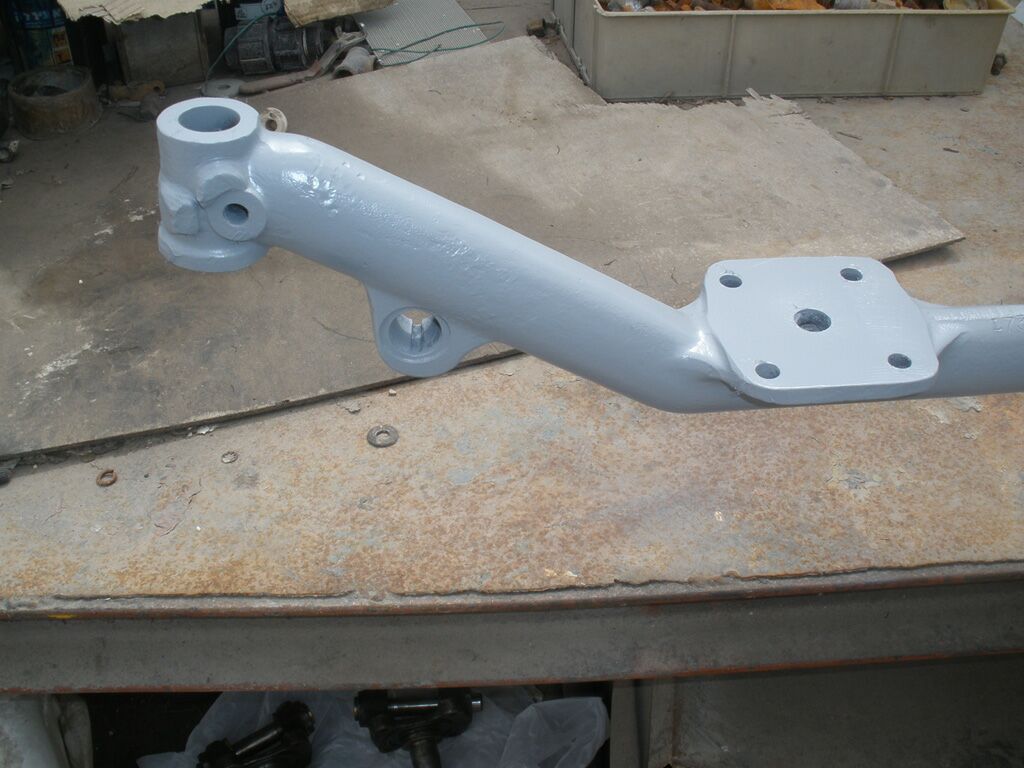

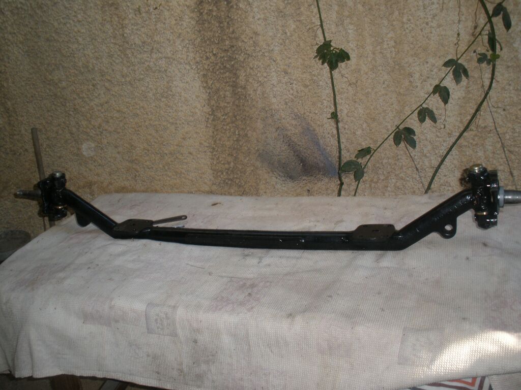

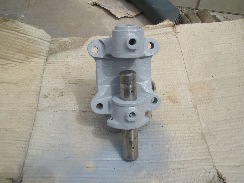

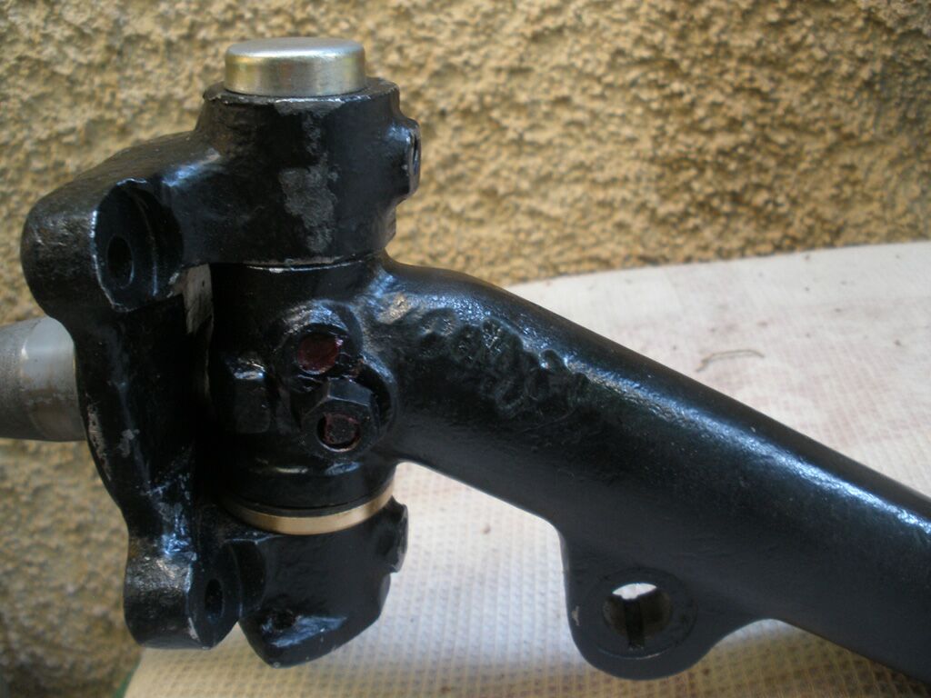

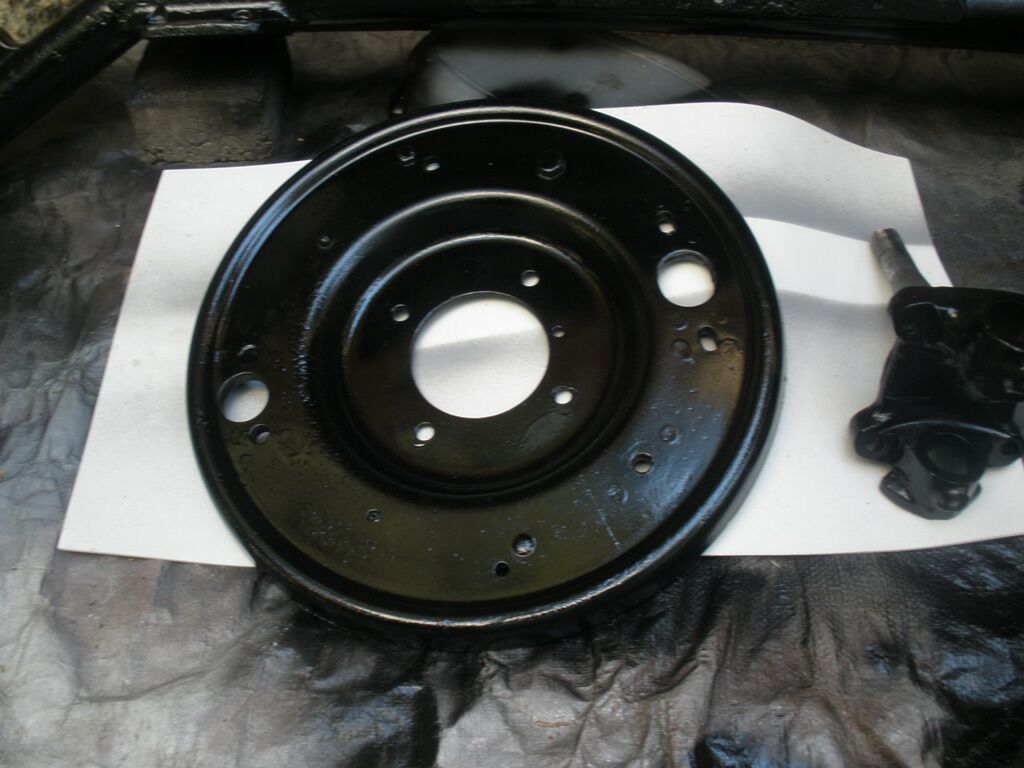

גם הציר הקידמי כבר נראה טוב ובוקסות חדשות הרכבו .

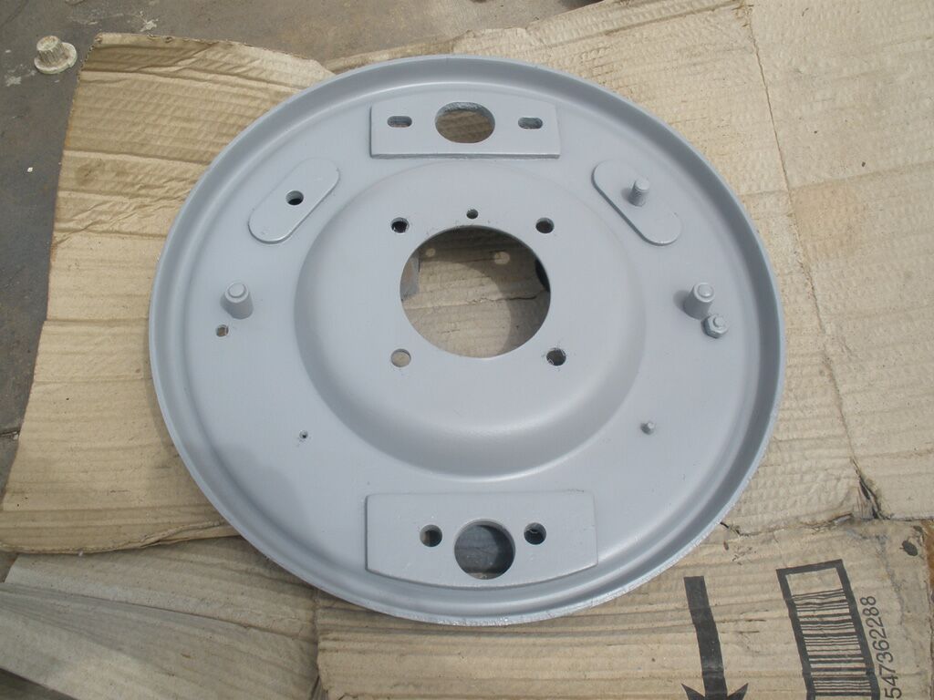

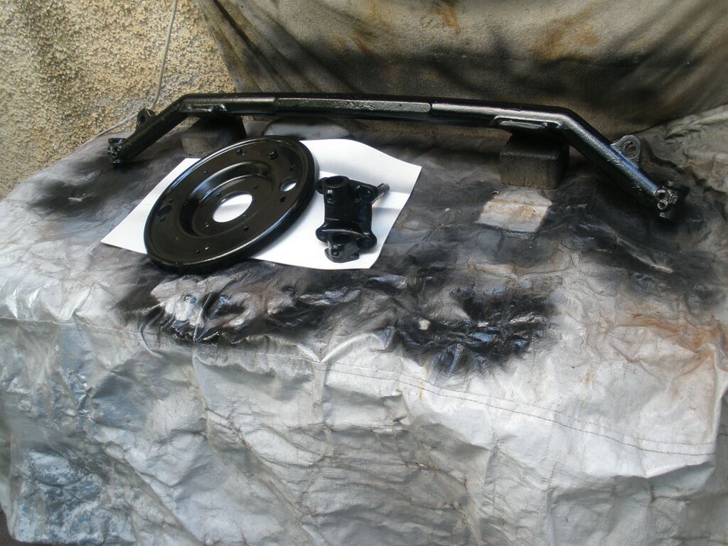

גם הצלחות שמחזיקות את מנגנוני הבלמים כבר נצבעו ומוכנות .

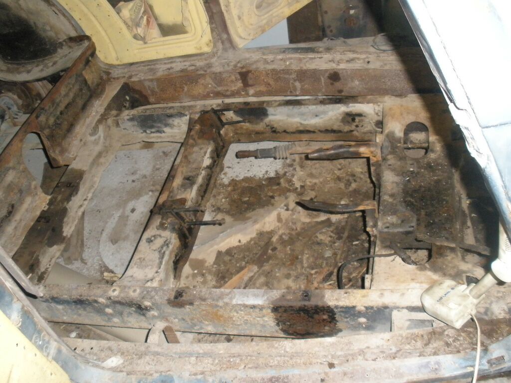

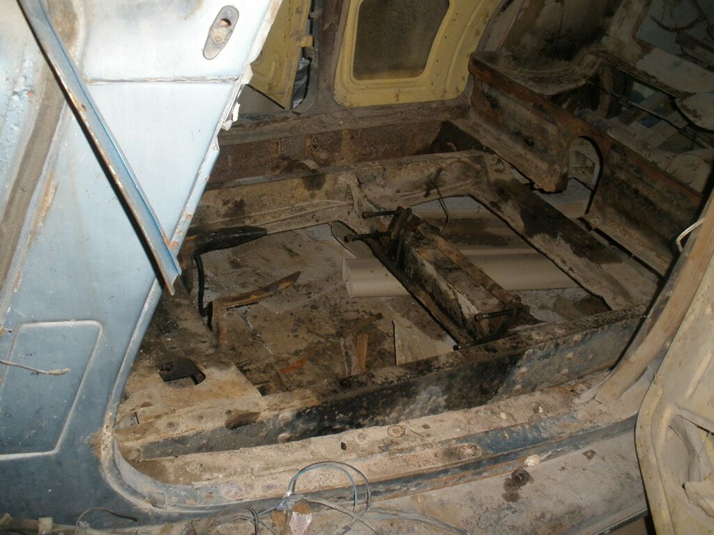

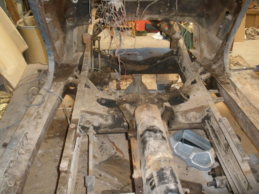

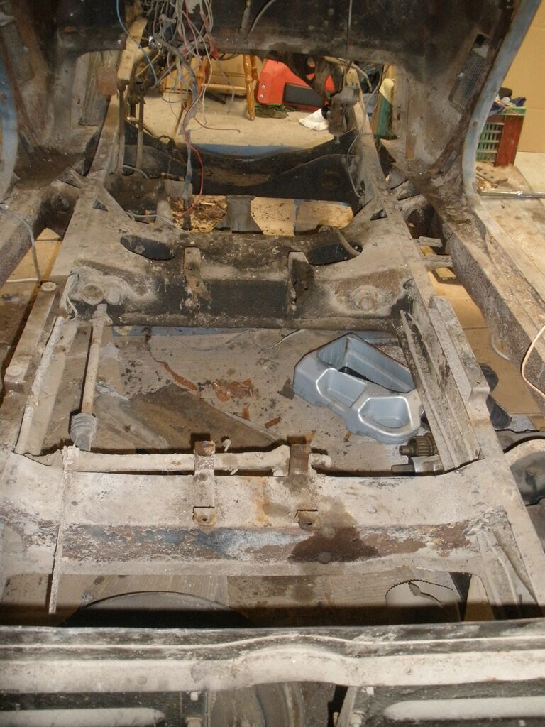

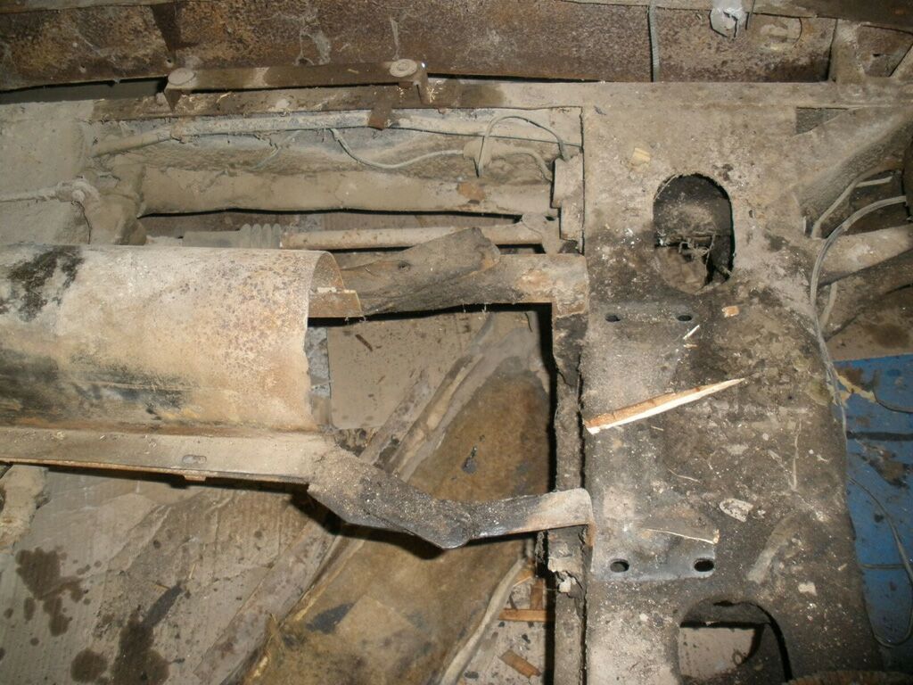

בתקופה האחרונה לא רק חלקי הפרונט והקפיצים הקידמיים קיבלו טיפול
אלא בין לבין נעשתה עבודה גם על גוף ושלדת הרכב למעשה .
מטרת השלב הבא להפריד את גוף הרכב מהשלדה.
כל ברגי חיבורי הגוף לשלדה פורקו בשלמותם . ברגים אלו לדעתי הצנועה נפתחו כעת בפעם הראשונה
מאז הרכבתם בשנת 1947 .
ספרי משחרר חלודה רוסס מידי פעם במשך כמה פעמים בהפרשי זמן של יום יומיים עד לנסיון הפתיחה .
לא מעט ברגים עוטפים את הגוף בחיבוריו לשלדת הרכב . המוןןןןןןןןןןן זמן לקח לפתוח את כולם .
שמתי דגש לפתוח אותם בשלמותם ולא לשבור / לקרוע אף בורג . כמו כן שמתי למטרה לא לחתוך עם דיסק אף בורג
כדי שחס וחלילה לא אפגע במשהו אחר שהוא לא בורג .... :-)

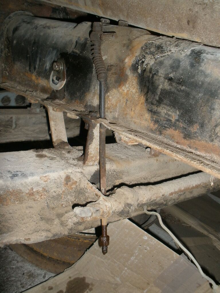

לאחר מאמץ רב וכמה ימים , (הגישה שם נוראית) פורקו כל הברגים .
מלבד הברגים מסביב לגוף ישנם חיבורים גם סביב מכסה מגן גל ההנע (דריישפט ) .
בתמונות ניתן לראות כיצד מחובר מגן הדריישפט שלמעשה מהווה חלק מגוף הרכב .
כמו כן כל מכלול ואביזר המחוברים לשלדה הוסרו . כמו חיבורי מוטות בלם (שטנגות ) ומוט המתחבר לידית בלם היד.
מוטות שונים תומכי הרצפה ועוד כאלה למניהם, כמו מתקן שאוחז את המצבר שנמצא מתחת המושב האחורי ,
צינור דלק , כבלי מתח מהמצבר שעוברים בתוך השדלה .
המטרה: שלדה נקיה לגמרי .
כרגע הגוף עדיין במקומו אולם הגוף משוחרר לגמרי ולמעשה ניתן להרמה מהשלדה דבר שיתבצע בקרוב .
כמובן שהשילדה תשלח לניקוי חול , צביעה ביסוד אפוקסי ותחזור כחדשה .
