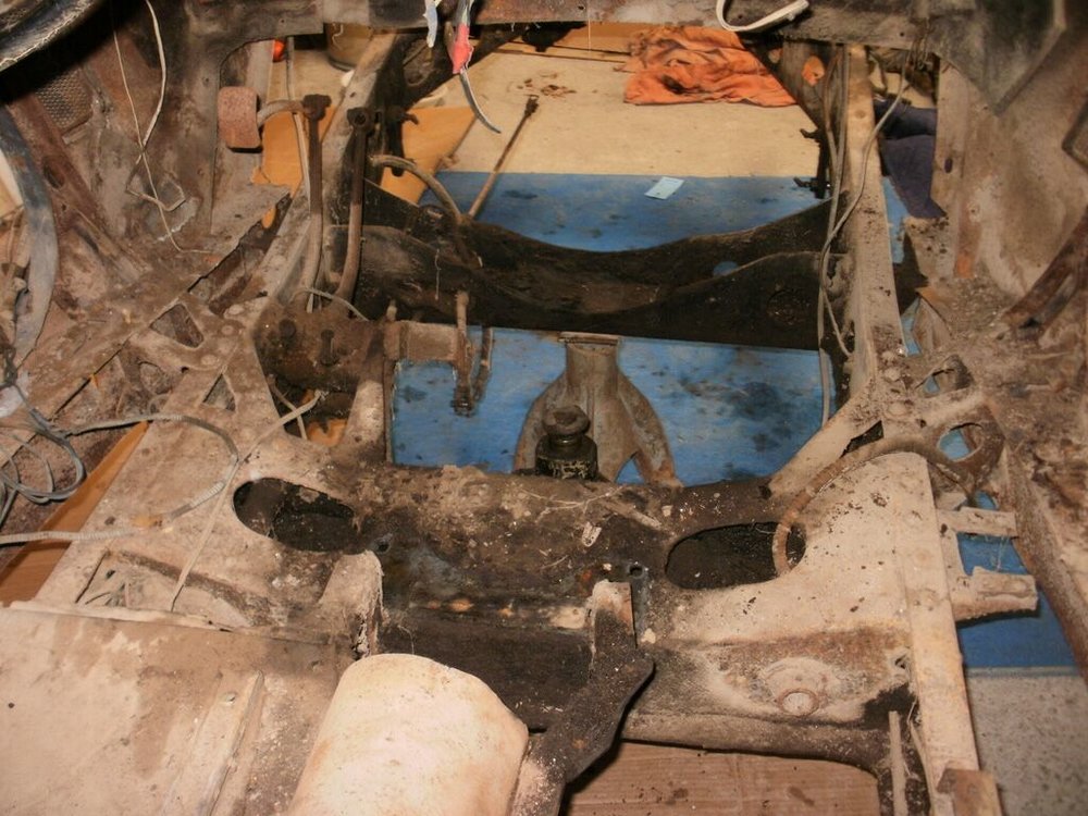

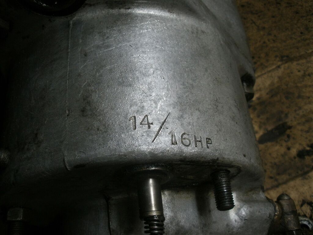

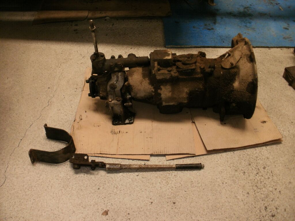

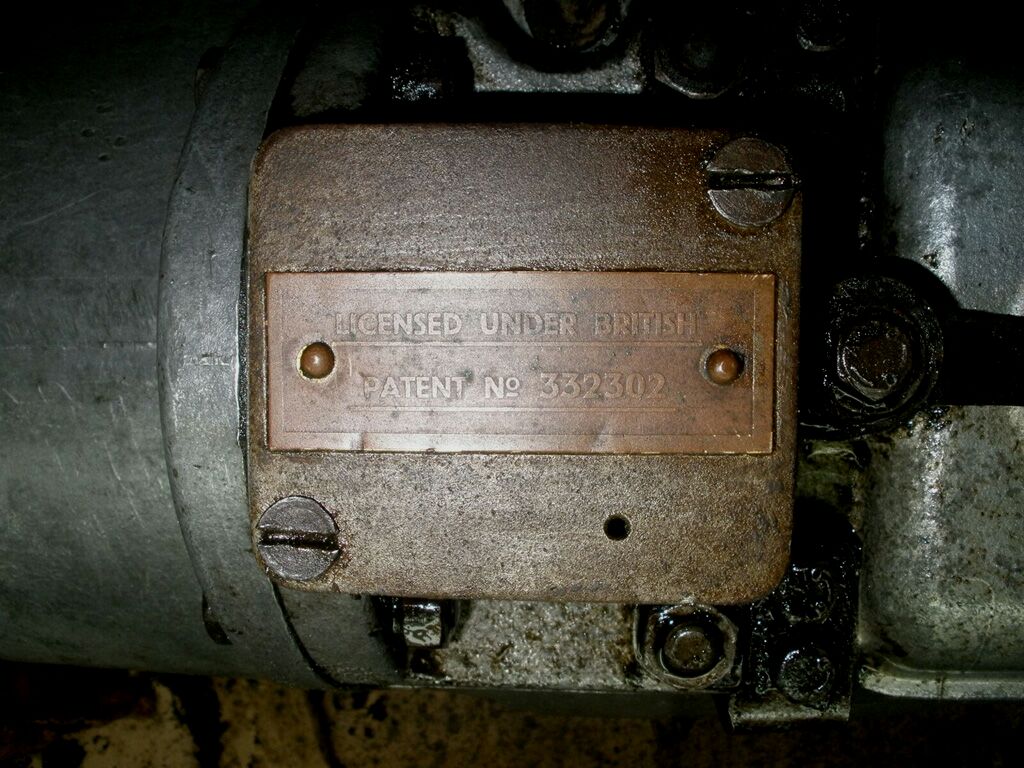

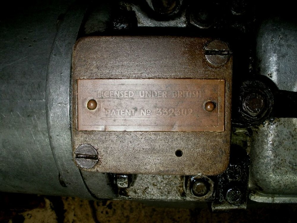

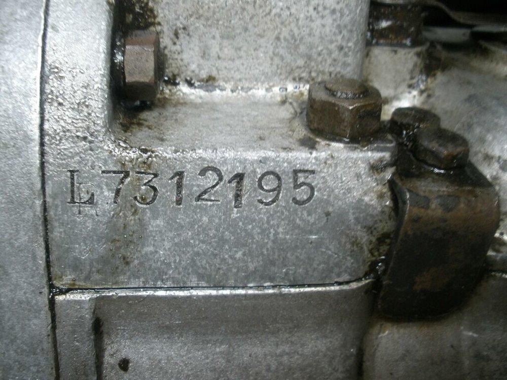

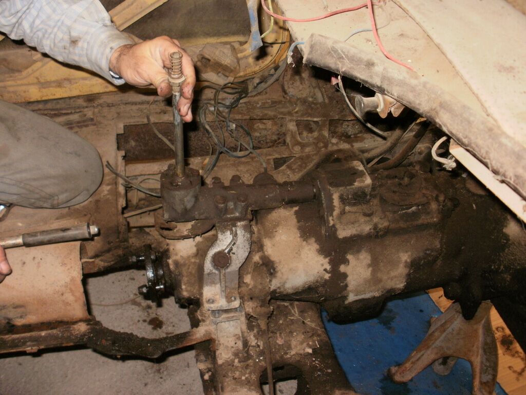

אחרי הפוגה קלה וגם ימות הגשם לא עזרו לי במיוחד נצלתי את הזמן המועט שהיה לי (בתקופה האחרונה )
להוציא את הגיר מהרכב , ולהכין אותו לפרוק בדיקה ושיפוץ של מה שיזדקק .
ברור ששלב ראשון זה ניקיון של הגיר שהרי אנחנו לא עובדים על טינופת אלא על חלקים נקיים .
זהו ניקיון ראשוני בלבד על מנת שיהיה נח קל ונעים לעבוד לפרק ולטפל בגיר .
לפניכם תמונות של הגיר כשעדיין נמצא ברכב לפני הפרוק

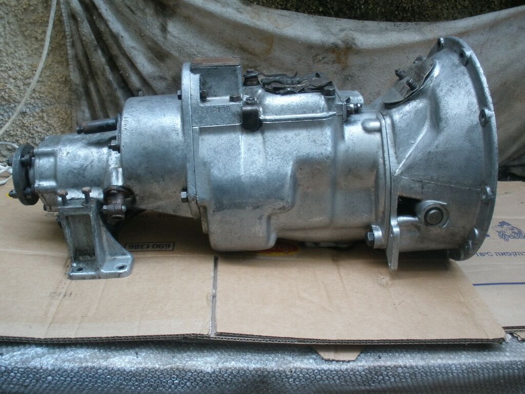

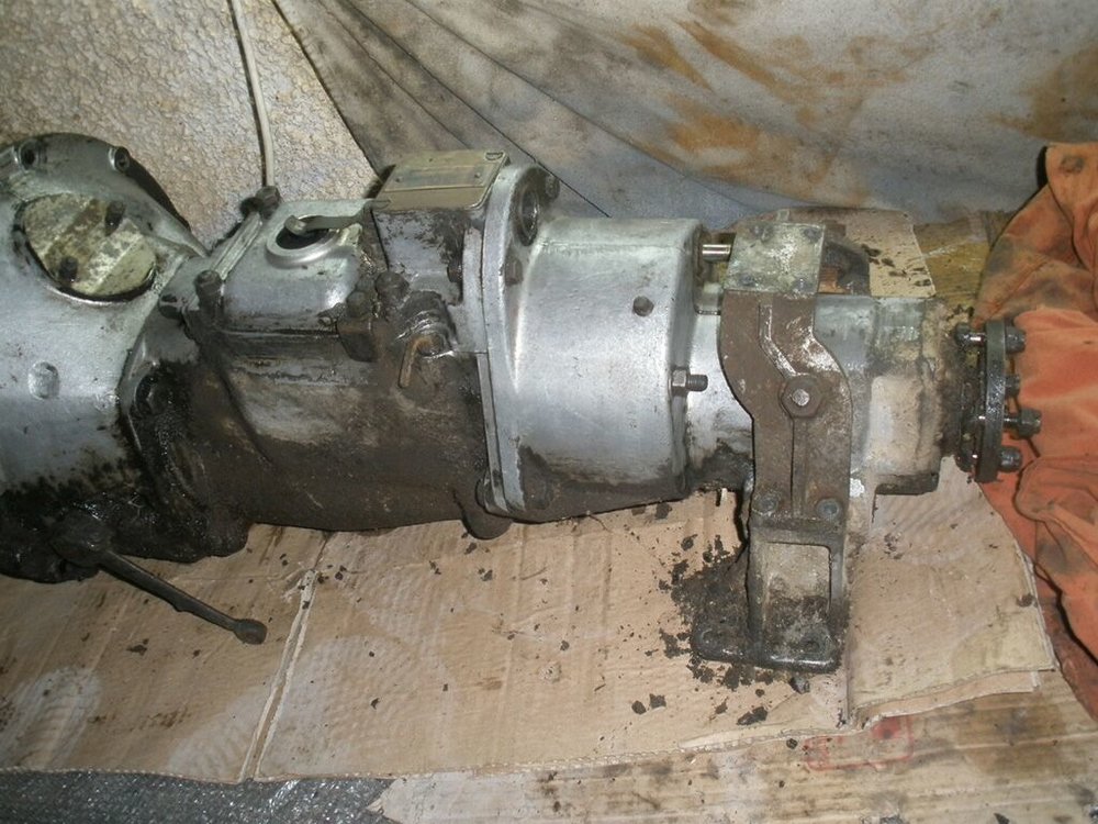

כיצד נראה כשהוא בחוץ , ושלבי הניקיון וגם ההטבעות וכיתובים מעניינים שנמצאו בו .

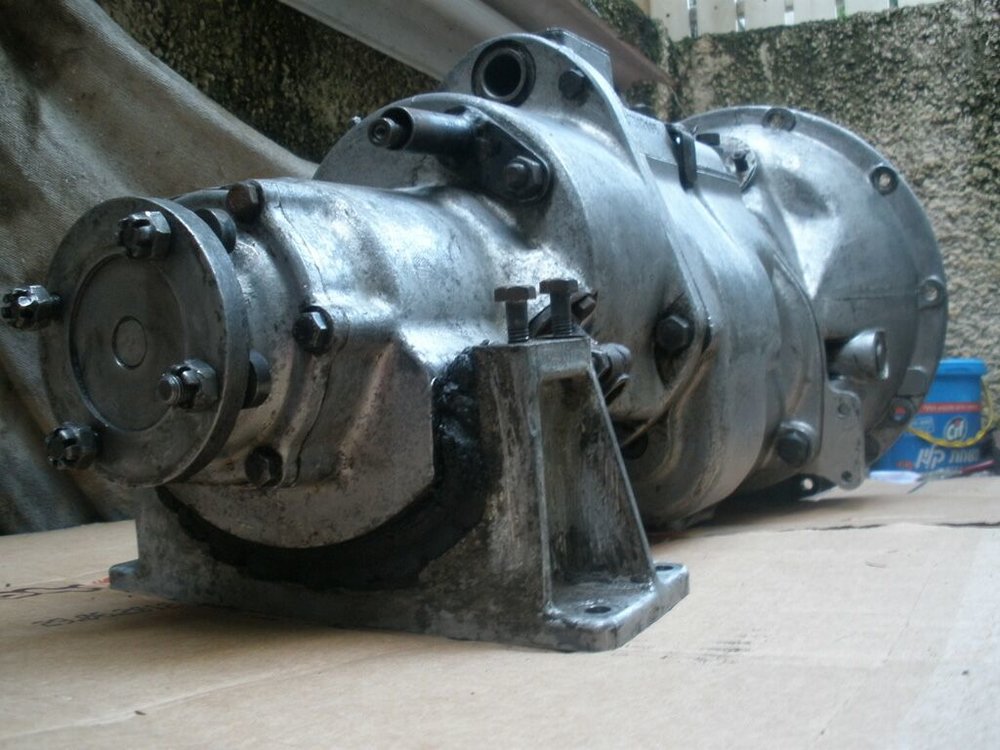

תושבת גיר , גומי שתומכת בגיר ומבודדת בין הגוף לבין הגיר . תוחלף בחדשה כמובן :-)

פעם שניה שזה קורה... (הראשונה היתה בסרן הקדמי)
המספר המוטבע על תיבת-ההילוכים (בעצם על המכסה של מנגנון החלפת ההילוכים) שייך למכונית שלא קיימת: רובר ארבע-עשרה מודל 47 עם הגה שמאלי. דגם כזה לא יוצר.
פירוש הקוד: L הגה שמאלי, 7 מודל 47, 3 רובר 14, 1 דגם סלון, והיתר מספר רץ.
בתמונה המצורפת תוכל לראות כיצד נראה המכסה הנ"ל ברובר 10 סלון, הגה ימני, מודל 46.
אבל: בין השנים 39 - 47 לא היו כמעט שום הבדלים בין תיבות ההילוכים של דגמי 10, 12, 14, 16.
ההבדלים היחידים בין תיבות ההילוכים שיוצרו בתקופה זו הם:
1. גלגל השיניים של מתאם הספידומטר: יחס התמסורת של הסרן האחורי שונה בין רובר 10/12 לבין רובר 14/16 ולכן גם גלגל השיניים של הספידומטר שונה. אגב, גלגל שיניים זה נמצא ב freewheel והחלפתו מתוארת כאן: http://wp.me/pXLKy-eS
2. מתאם "בית-הפעמון" שהוא רכיב פסיבי ולא אקטיבי (אין בו מיסבים, צירים, גלגלי שיניים וכ' אביזרים פעילים).
3. "בית הפעמון" עצמו שונה בין הגה ימני להגה שמאלי, במיקום מוט ההפעלה של המצמד. שינוי מהאחד לשני כרוך במאמץ זניח.
תיאור מפורט של שיפוץ גיר זה, הכלים והמדידות הנחוצים לשם כך תוכל למצוא כאן:
http://wp.me/pXLKy-et
ובשני הפרקים שלאחריו.
שים לב שתושבת הגומי של הגיר (שהיא גם חלק מתושבת המנוע בכלל) ושאותה אתה מתכונן להחליף שונתה בין דגמי 39 - 46 ודגמי 47. המק"ט שלה הוא 212423.

יותר סביר שהוא יוצר על ידי רובר ביום שני בבוקר, כשהמטביע או המרכיבים טרם התאוששו מנהרות הבירה שלגמו בערב הקודם. אפשרות אחרת שהיתה כאן קומבינה כלשהי.
תוכל לברר זאת על ידי הוצאת "תעודת לידה" לרכב שלך (חפש בפורום איך) ועוד יותר טוב - במוסד ה heritage הבריטי. מעניין איך מתחילים מספרי האשיה והמנוע ברכב שלך - האם ב L73 או ב L74 ?

כן. כך צריך להיות.
אגב, בדקת את ההטבעה - או שזה רק מה שכתוב ברשיון?
הרעיון שמישהו הכניס גיר של דופין לרובר (ושבאורח פלא נראה בדיוק כמו גיר של רובר) והטביע עליו מספר רובר שלא קיים הוא... איך נגיד... מופרך.
יותר סביר שמישהו ברובר טעה במספור. זה לא קשה כי כאמור החלקים הללו היו כמעט זהים ברובר 16 וברובר 14, פרט לעובדה הפשוטה שלא יוצר רובר 14 עם הגה שמאלי - וישנם הבדלים בין סרן קידמי וגיר של רובר 16 בעל הגה ימני ורובר 16 בעל הגה שמאלי, ושני הנ"ל מסומנים במקרה הנכחי כחלקים של רובר 14 עם הגה שמאלי.
