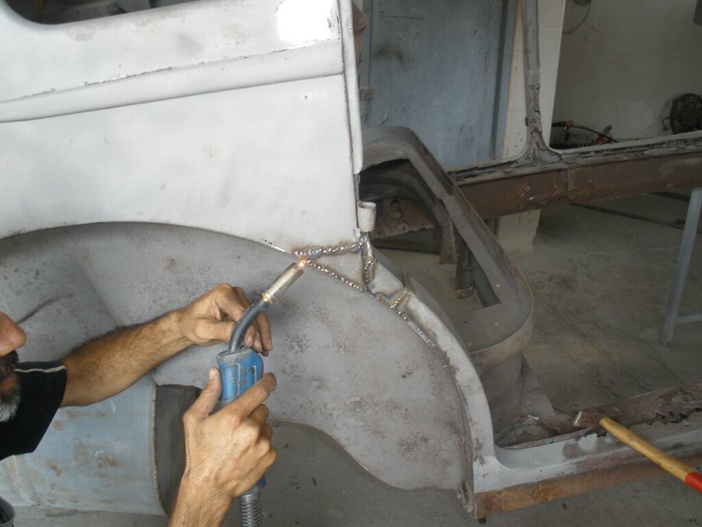

  • 9 חודשים מאוחר יותר...

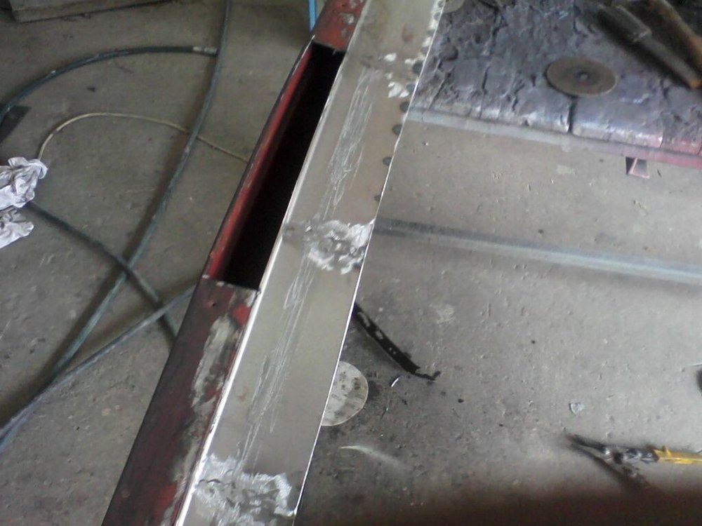

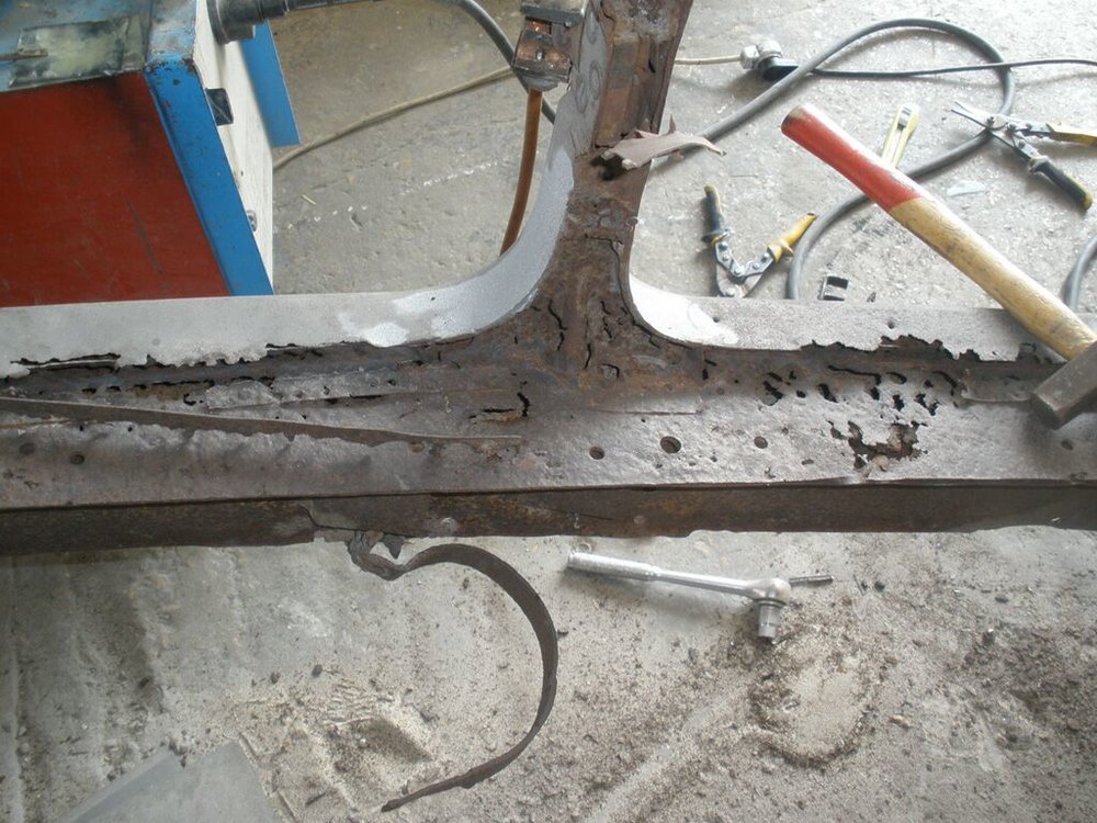

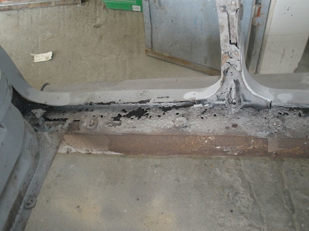

חלפו כמה חודשים אולם העבודה נמשכה אמנם לאט אבל נמשכה .
בתקופה זו נעשו כמה עבודות חשובות ומשמעותיות .

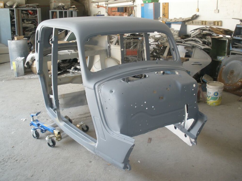

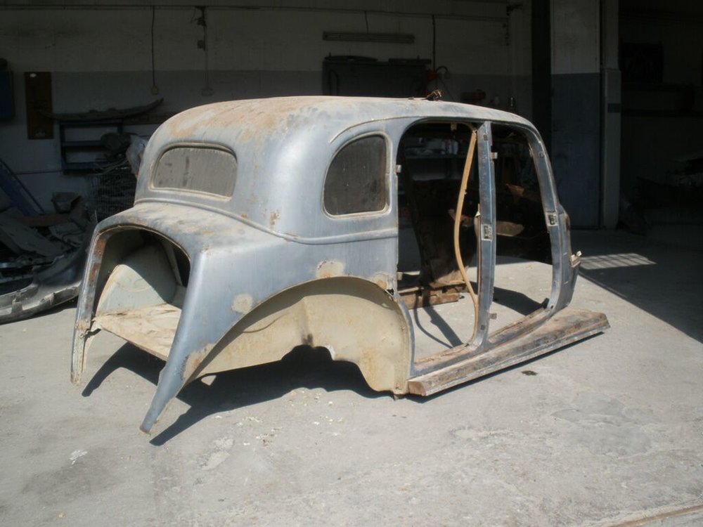

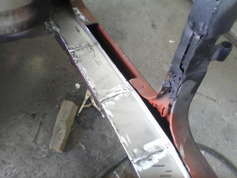

תחילה גוף הרכב לאחר שהופרד מהשלדה נשלח לפחח לביצוע
פחחות תיקונים והכנה ראשונית .

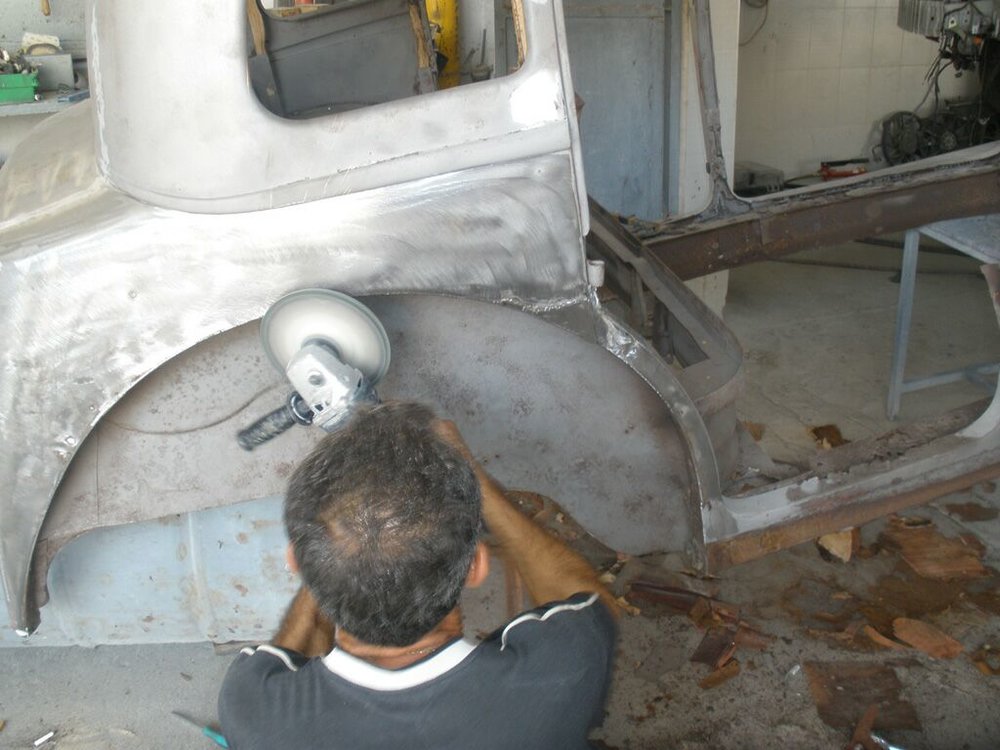

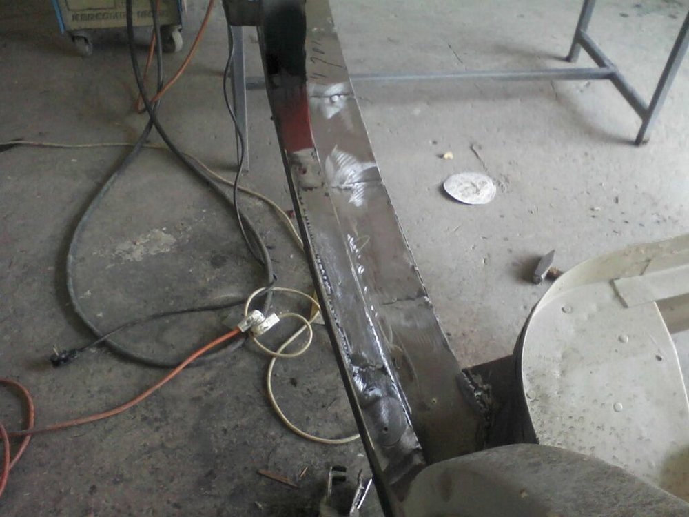

גף הרובר באופן יחסי היה במצב טוב . עיקר הרקבונות היו בקורות התחתונות
לאורך הרכב . הן כמובן הוסרו ורותכו פחים חדשים .

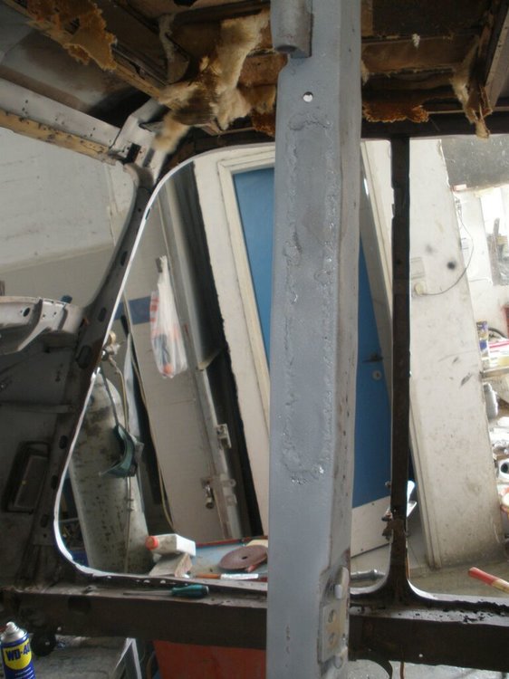

במסגרת ניקוי הגוף התגלו בקורות מיקומם הסגור של הטרפיקטורים שהם פנסי האיתות הצידיים.
כנראה מישהו בעבר הרחוק של הרכב החליט שהם לא נחוצים יותר וסגר את הפתחים .
כמובן שהסגירה הוסרה ונתגלה הפתח המתאים לפנסי / זרועות האיתות שיורכבו בבוא העת .
מוריס 10 שנת 1939
רובר P2 16 1947 (בתהליך שיפוץ)
וסרשטיין דרור

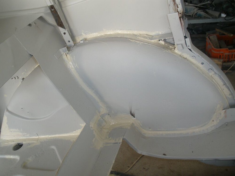

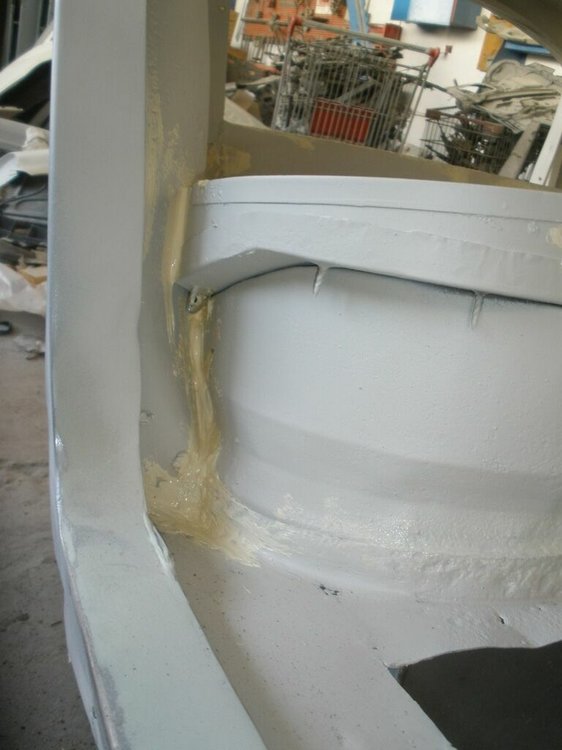

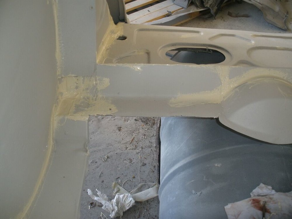

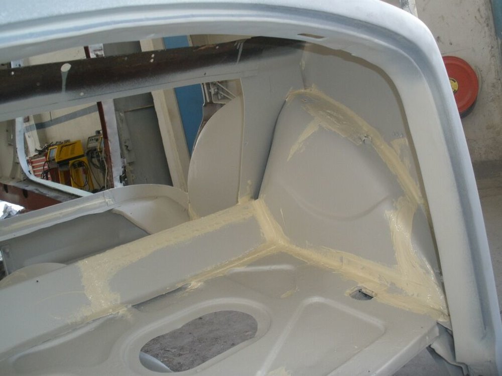

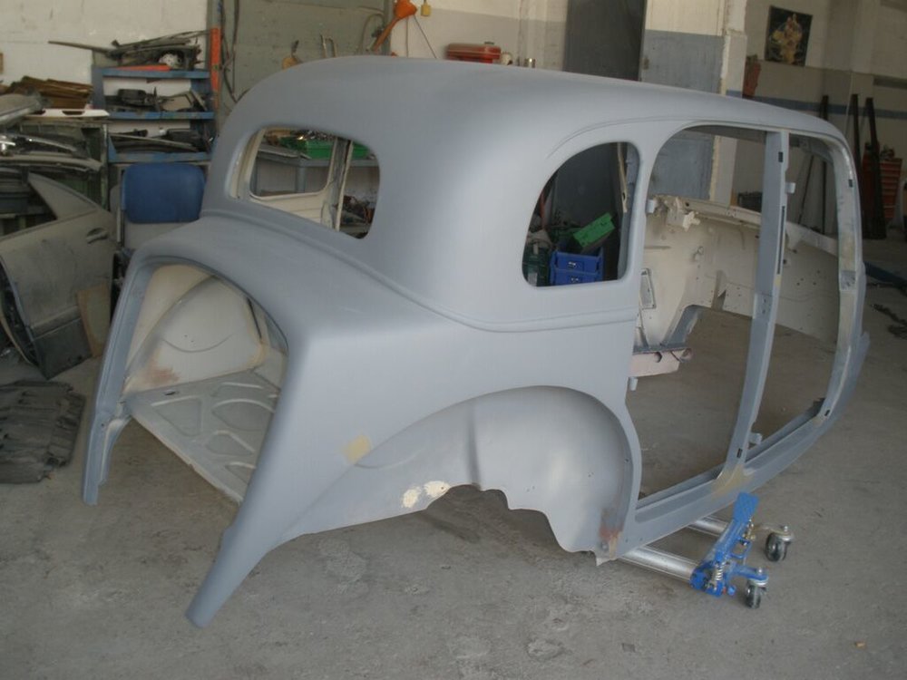

בסיום עבודת הריתוכים והתיקונים גוף הרכב רוסס ביסוד .
כל אזורי הריתוכים נמרחו בדבק מיוחד למנוע כניסת אבק או לחות בעתיד ויהוו
אטימה מוחלטת בין הפחים .

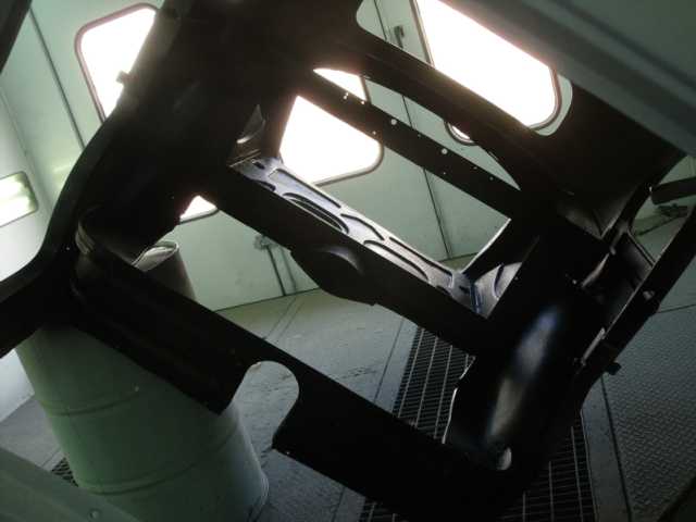

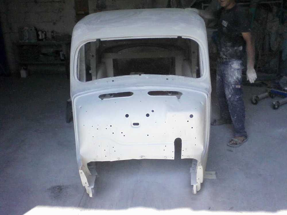

לאחר מכן , גוף הרובר קיבל ציפוי פוליאסטר לבן יפיפה . הרכב לוטש במשך שעות להחלקה מקסימלית .
החלקים התחתונים נצבעו בפוליאוריטן שחור עמיד וחזק !
תודה לישראל על ההמלצה ! ותודה לפחח , לבולוס על עצם היותו קשוב לבקשותי . תודה .

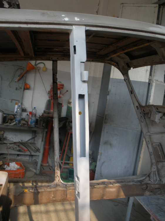

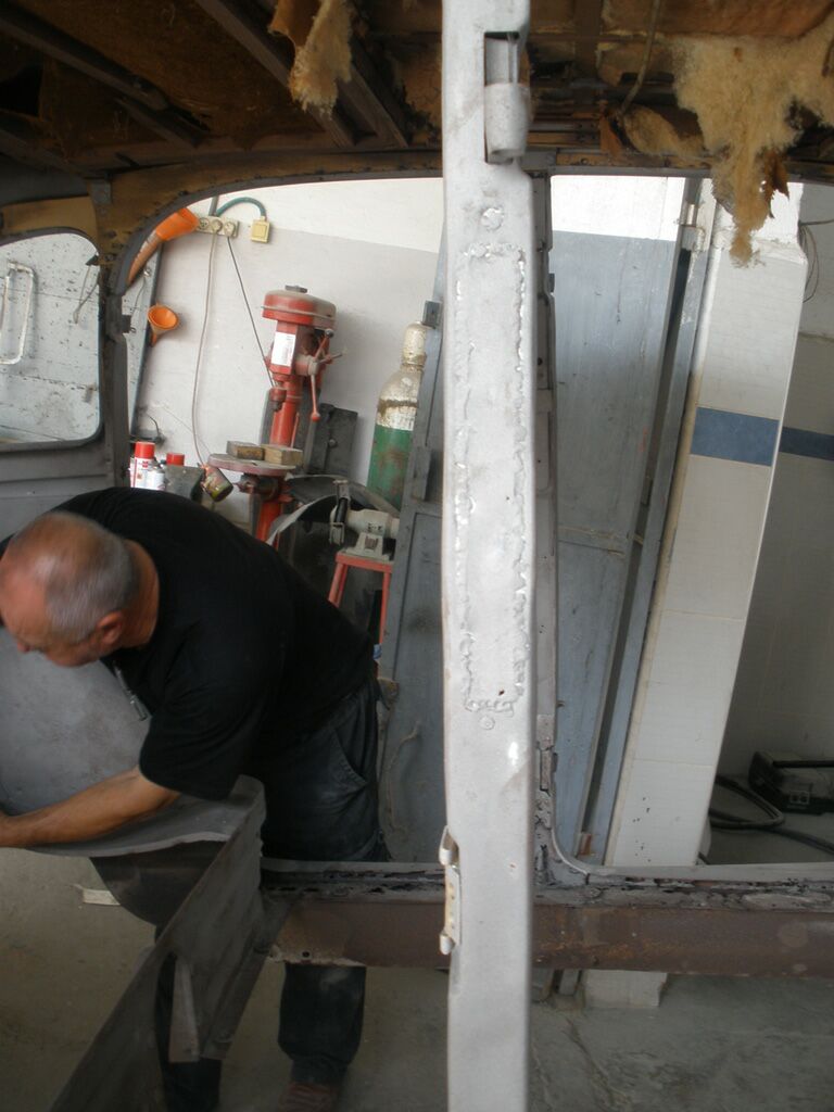

כך זה נראה .
מוריס 10 שנת 1939
וסרשטיין דרור
נראה יפה מאד, ברכותי!
שתי שאלות: האם החלון לטרפיקטור נפתח משני צידי העמוד? התמונה לא מספיק ברורה, ו[נדמה כאילו הוא פתוח רק מצד אחד.
מה עם החלון בגג? לא הזכרת אותו.
