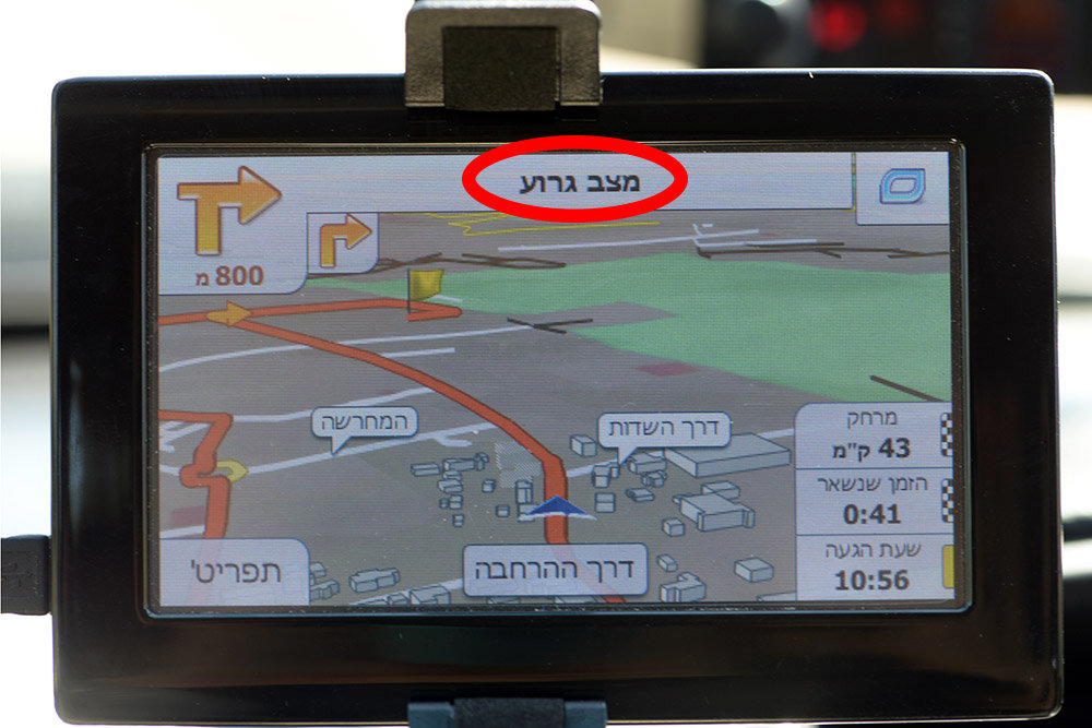

כנראה שיש לתוכנה גם חוש הומור. מה פשר ההודעה הזאת?

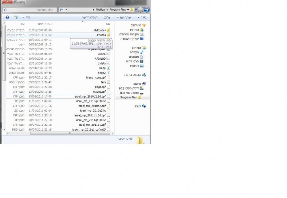

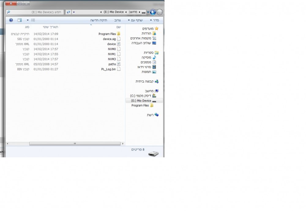

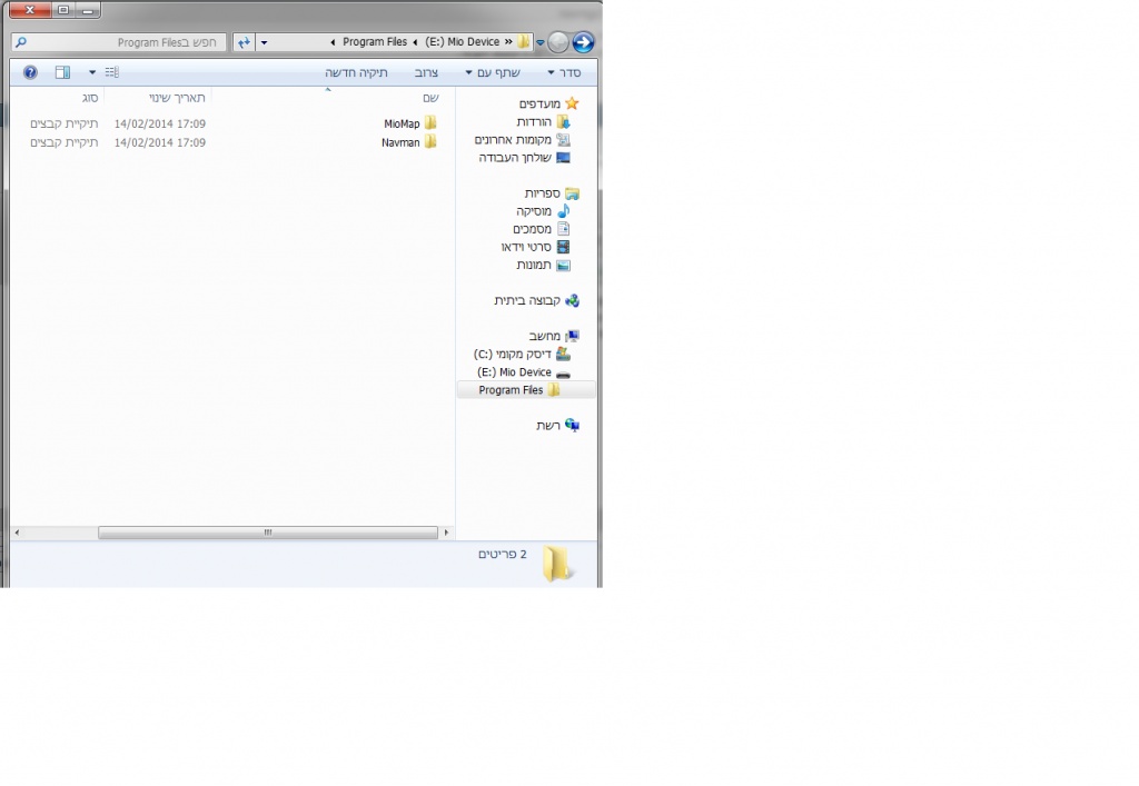

צירפתי תמונות של תוכן ה-MIO. איפה לזרוק את ה-IGO?

באיזשהו מקום, מוגדר למכשיר את איזה קובץ להפעיל. הכוונה, שאם אתה לוחץ במכשיר על האייקון של תכנת הנווט, הוא אמור לדעת להפעיל את הקובץ המסויים של התוכנה הקודמת, במחיצה הספציפית.
אם לא מוצאים את המקום לשנות את זה (למחיצה ולקובץ של ה-igo), צריך לתת למחיצה (במקום iGO) את השם של המחיצה האורגינלית (program files/NavMan) ולקובץ ההפעלה (exe) את השם המקורי.
אם אני לא טועה, המחיצה השנייה (Miomap) משמשת את המפות של התוכנה המקורית, לא רלוונטית במקרה של ה-iGO שם הכל תחת אותה מחיצה.
