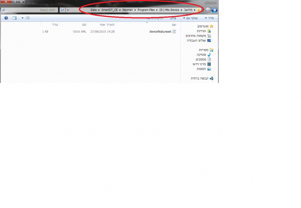

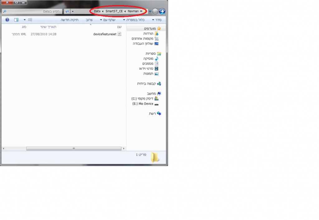

במסלול שסימנת באדום אני רואה משהו אחר. הייתי מצפה לראות Program files/Navman
אבל מה שרואים זה: Navman/smartST_CE/data
זה נראה מחיצה (smartST_CE) ובתוכה data בתוך ה-Navman
בקיצור - גם זה לא עבד.
מצרף תמונה של הנתיב המלא:
