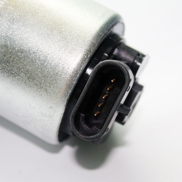

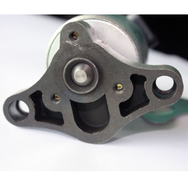

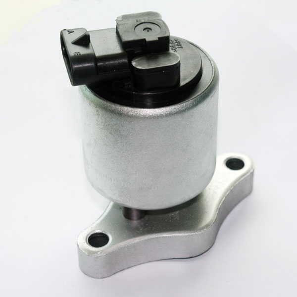

עברתי למוסך UMI בתל אביב, ושם קבעו לי שבנוסף לחיישן גל זיזים, יש תקלה בEGR VALVE .וזה כנראה גורם ללחיווי תקלה בחיישן גל הזיזים
פרקתי את ה-EGR VALAVE (היה לא הרבה פיח) וניקיתי אותו
כעת אני רוצה לדעת איך להפעיל אותו חשמלית,(לאיזה פינים להתחבר) ומה עוד צריך לבדוק בו
מספר החלק הוא: EGR 17200272

לכאורה שני תקלות שונות אבל, היות ושניהם מחווטים לאותו פין מינוס משוטף ביחידת הבקרה , יש לבדוק את המתחים בכניסה לחיישן ולאחר מכן את מתח הסיגנל (הול) אם כים ואם כן להמשיך בסדר בדיקות נכון עד מציאת התקלה.
אני לא בטוח שיחידת בקרה זו מתוכננת ומסוגלת לבדוק הפרשיות קאם\קרנק אבל יותר פשוט לבדוק מתחים וסיגנאל תחילה ורק לבסוף פרוק מכאני של מע תזמון .
בברכה.
חיים יוד.
איני יודע את סדר החוטים באופל ובלי שרטוט מדויק איני ממליץ לבצע סתם בדיקות שעלולות לפגוע בשסתום ה EGR
ו/או במחשב ניהול המנוע.
בכל מקרה חוטי ה EGR במכוניות GM (ואופל ביניהם) הנם כך (לא לפי סדר כלשהוא).
להפעלת השסתום:
1. + 12V ממתג הצתה
2. - ממחשב ניהול המנוע (בגל ריבועי).
להיזון חוזר (פידבק) מהשסתום למחשב ניהול המנוע:
3. + 5V ממחשב ניהול המנוע.
4. - ממחשב ניהול המנוע.
5. אות התיחסות מהשסתום EGR למחשב ניהול המנוע.
בדיקות נכונות מבצעים עם מחשב/סורק איבחון תקלות שניתן דרכו גם לבצע הפעלת יחידות קצה.
בברכה - רפי לין
