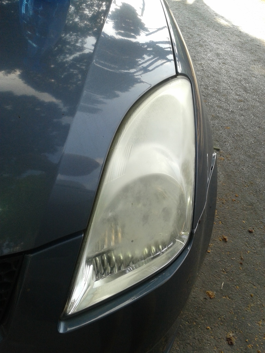

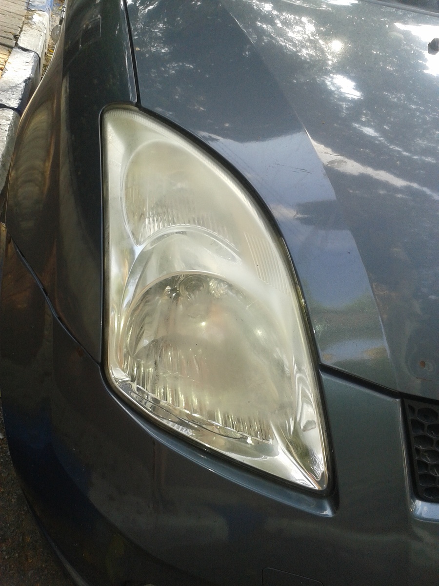

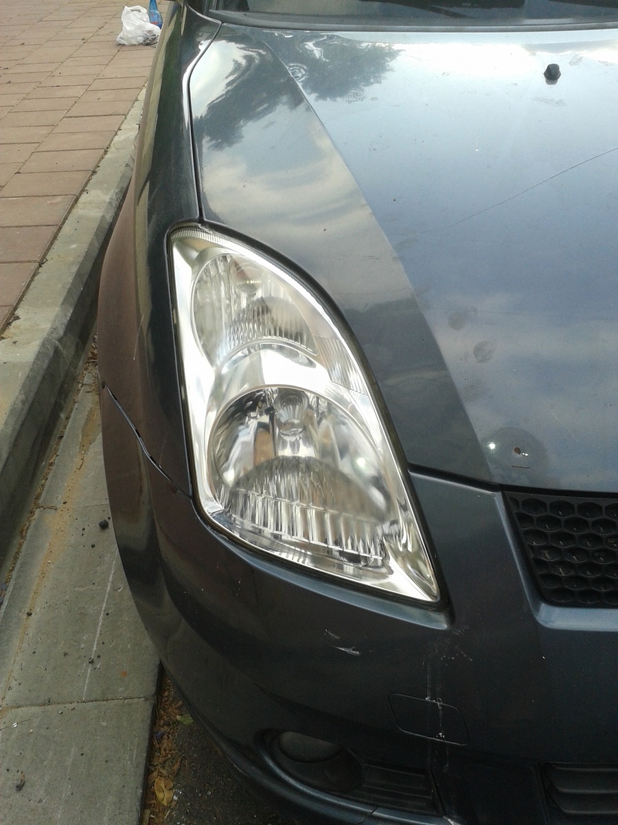

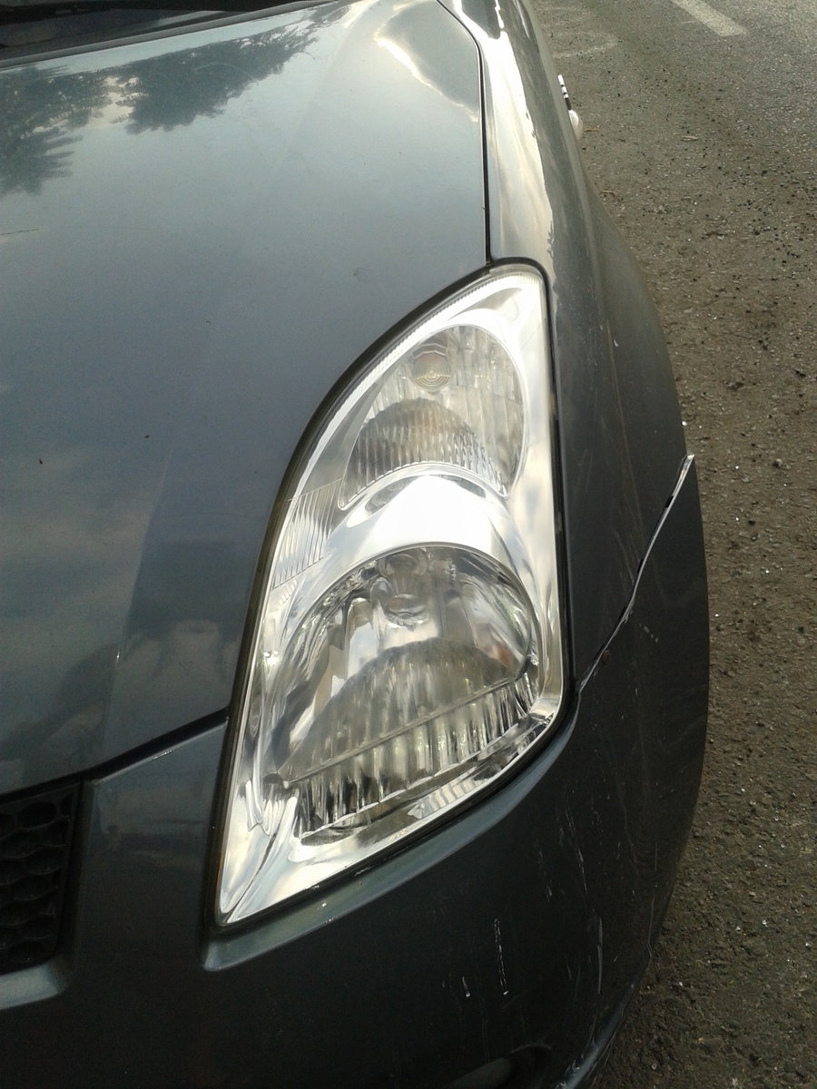

חידוש פנסים לסוזוקי סוויפט שלי.
חומרים:
נייר שיוף 1000 (הכי גבוה שמצאתי בחנויות)
לכה לעץ שקופה של נירלט (מבריק) מצוין על הפחית שהיא מעניקה הגנה מפגעי מזג אוויר וקרינת שמש מקווה שזה מספיק טוב.
טרפנטין.
פעלתי לפי ההוראות, תמנות לפני ואחרי מצורפות:
במקום היאכט השתמשתי בספרי לקה(איכותי לא כזה של 10 שקלים).
לאחר התזת 3 שכבות של לקה הגימור לא היה 100% והיה במרקם "תפוזי" ... נייר מים 2500 בעדינות רבה בתנועה אופקית ולאחר מכן אנכית , פוליש UC עם אפליקטור ידני והתוצאה לפניכם .
תוכל לפרט יותר על החומרים בהם השתמשת? הבעיה שלי עם היאכט ורניש היא שהיא משאירה גוון קל (אמנם כמעט ולא שמים לב, אבל זה מחרפן אותי...). מסקרן אותי לשמוע על דרכים חלופיות לשלב הגימור/איטום.
אם יש אפשרות להוסיף תמונות של האביזרים והחומרים אדרבא.
