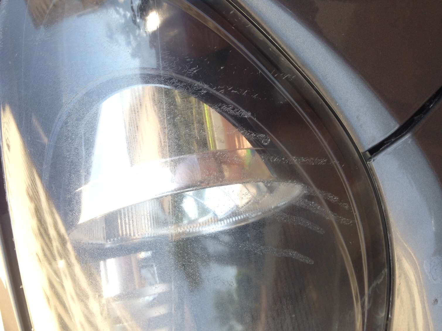

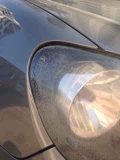

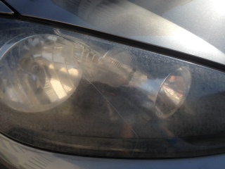

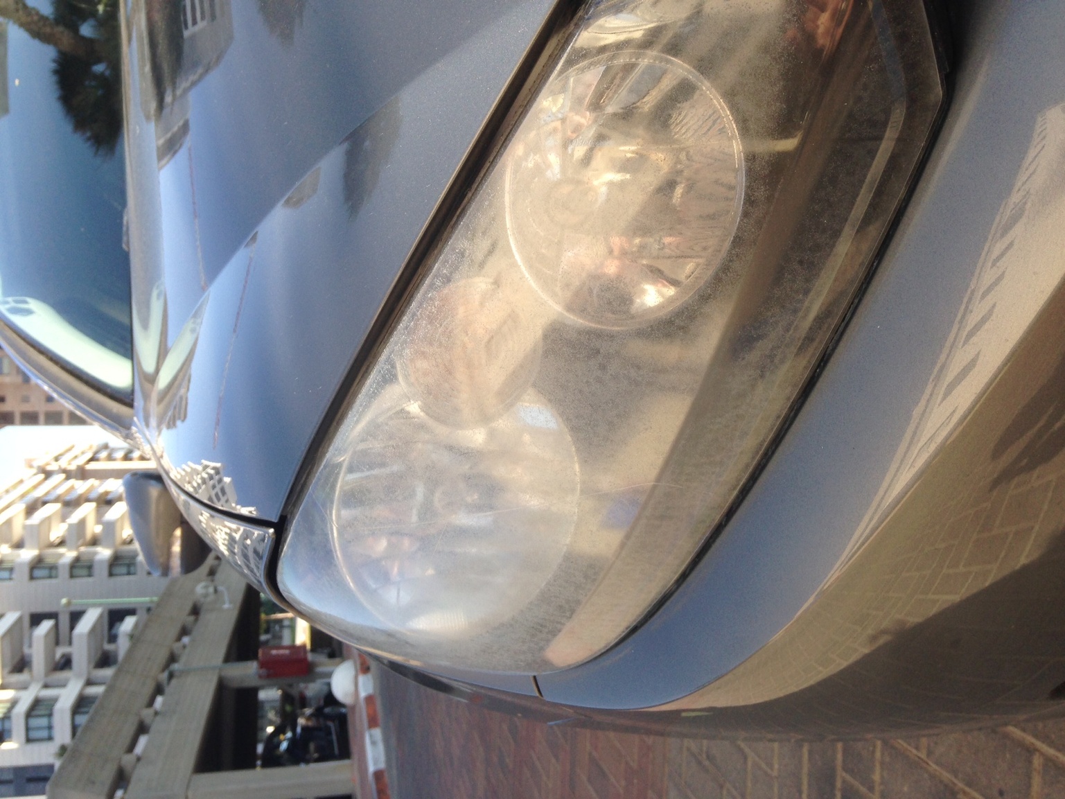

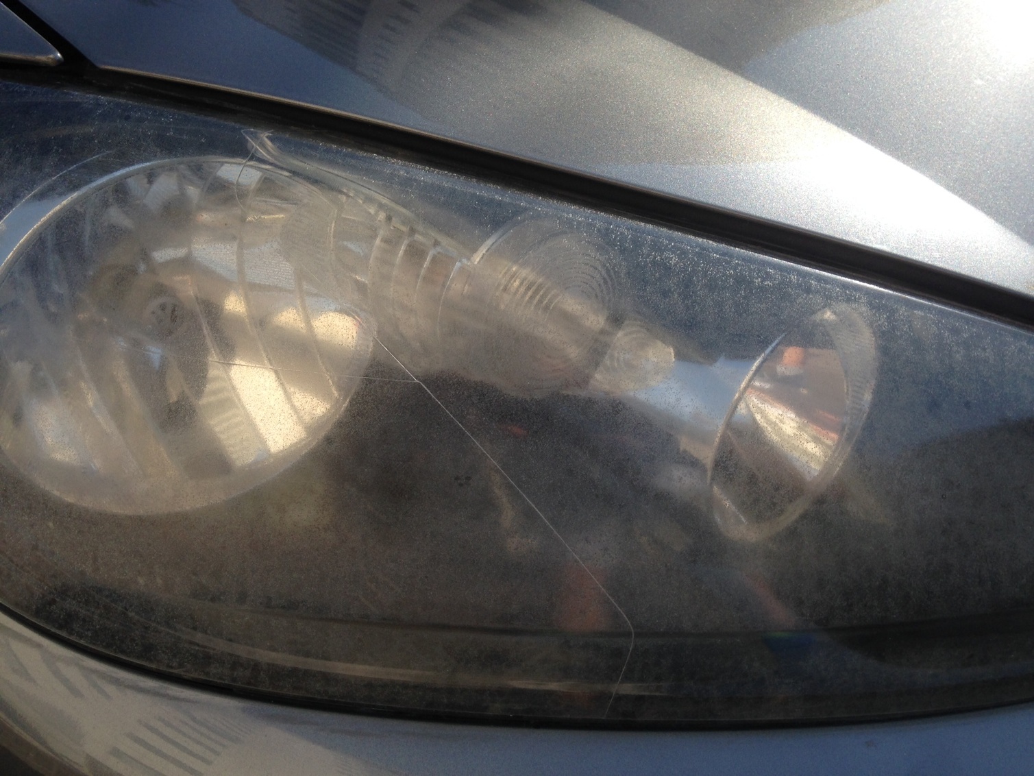

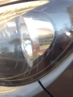

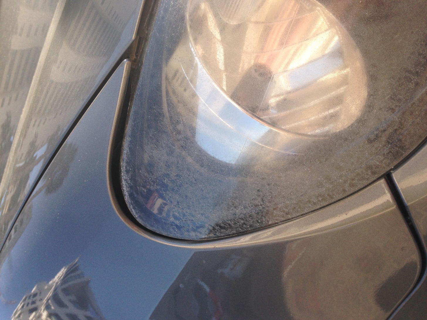

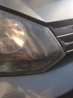

חברים אנא שימו לב לטעות שעשיתי שגרמו לי נזק לפנסים בתמונות שצירפתי.
מה עלי לעשות? ראיתי פה ערכות שממליצים שאפשר לקנות באוטו דיפו, ראיתי שפה פרסמתם כל מיני הצעות לעבודה ביתית.
חשוב לציין שזה קרה לאחר ניקוי הפנסים מדבק במעט דלק... עשיתי טעות...הפלסטיק נאכל קצת והפלסטיק כעת לא חלק ועכור במעבר היד על הפנס. אשמח לפיתרון הטוב ביותר והבטוח לדעתכם...! תודה

כל זאת במידה והפנסים עכורים, גודל התמונה לא מאפשרת "לאבחן" ממה סובל הפנס. גם סוג הרכב ושנת ייצור נותרו אלמוניים כך שגם אי אפשר לנחש מה מצבם

לדעתי הבנזין אכל את הלכה.
תבצע חידוש כמו שמתואר בפרוייקט הראשוני והפנס אמור להיות חדש.

הנה התמונות בגודלן המקורי...אשמח אם תוכל להעיף מבט
עדיין לא חידשתי פנס שסבל מנזק "מכוון" אלא רק נזקי שמש ושריטות קטנות.
יחד עם זאת אני מתרשם שניתן להציל את הפנסים.
